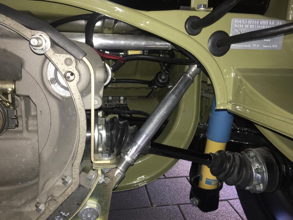

Hab,s bei mir im T1 mit ner Cupstrebe fürn Käfer verstärkt. Stört auch nicht mit AHK und Ausuff usw.
In Verbindung mit der Getriebeabstützung von Jkm und voderen Getriebeträger /Spannband von csp echt gut. Sitzt bombig fest. Kann ich so nur weiter empfehlen!

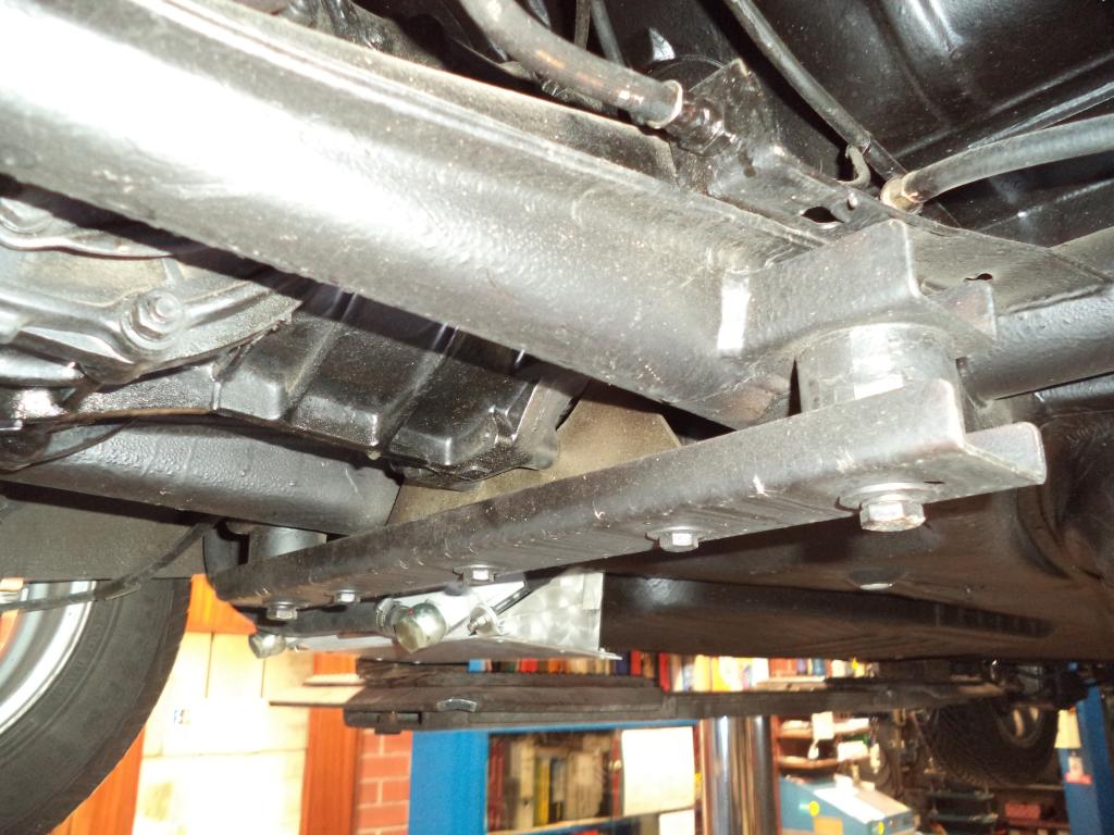

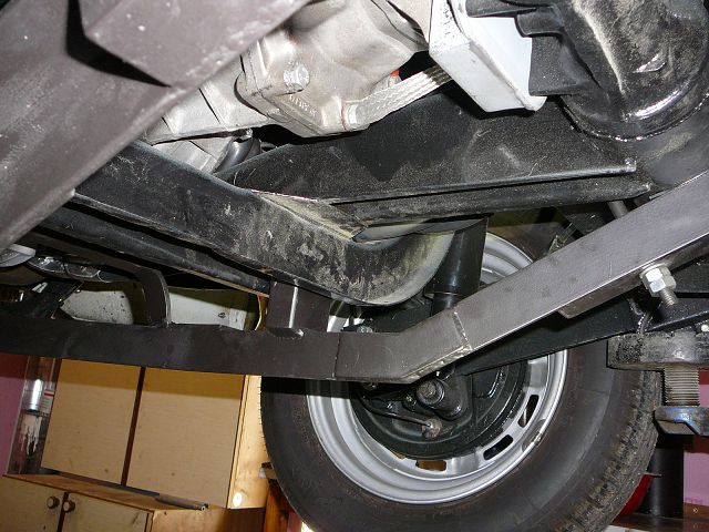

Ich mache nachher mal ein Foto. Es ist aber vom Käfer. Die Befestigung ist am Deckel des Schaltgestänges mit den serienmässigen Stehbolzen. Die Zusatzhalter müssen an die Getriebegabel geschweißt werden. Der Hauptteil der Stütze liegt unterhalb der Gabel.

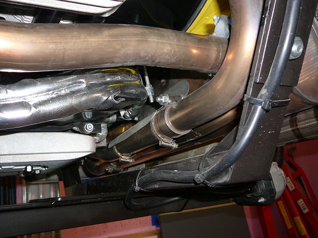

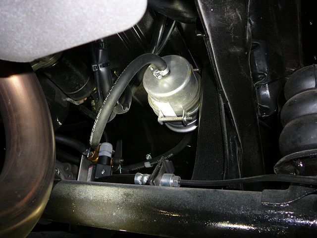

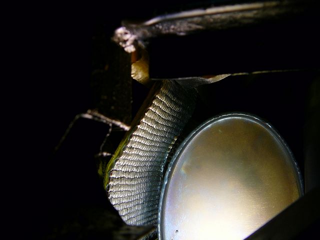

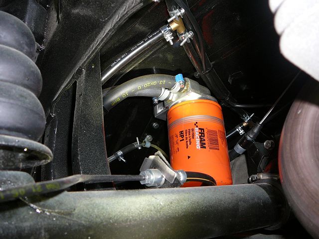

Hab jetzt mal ein paar Bilder gemacht.
Das ist der Grund zur Reduzierung der Verwindung.
Ist beim Bulli alles etwas eng, Motorblech hab ich bereits unterlegt, daß ich wenigstens 10mm rundum Platz habe.
Hecktraverse wäre schön, aber das ist mir zuviel Gebastel, bei dem Platzangebot.
Domstrebe fällt auch aus, wegen Platzmangel.
So siehts aus, wo die vordere Abstützung hinkäme.
Ich schätze mal das wird auch verdammt eng mit der AHK.
Ich hätte mir jetzt überlegt, die JKM Abstützung selbst zu bauen,
so wie ich sie brauche. In die Rahmengabel würd ich Blöcke rein schieben,
und 2 mal durch schrauben pro Seite, dann die Abstützung mit Silentblöcken
an den Blöcken verschrauben.
Falls sich das dann immer noch zu weit verwindet, werd ich mir wohl doch
eine Motortraverse basteln müssen, die auch mittels Silentblöcken an den
Rahmen geschraubt wird.

Das könnte nur klappen, wenn Du in den Rechteckrahmen reingehst. dann wird es aber eng mit der Verschraubung.
Hier sind jetzt die Bilder vom Käfer. @ Conny
Durch den weiten Abstand der Lagerpunkte ergibt sich eine größere Fläche, die insgesamt mehr Widerstand gegen Bewegungen in alle Richtungen leistet, obwohl die Lagergummis nicht härter sein müssen. Der Geräuschpegel, der sich nach innen überträgt wird nicht lauter. Bei Deiner bereits verzinkten Bodenplatte würde ich es jetzt auch nicht mehr machen. Behalte es im Hinterkopf und dann kannst Du es beim nächsten Auto umsetzen

Bernd, danke für die Bilder.
Beim T1 sieht die Stütze so aus:
https://www.cagero.com/de/prod/Aircoole ... 5&f=2&n=74
wird also auch nur an die verhältnismäßig dünnen Bleche der Getriebegabel geschweißt und dann verschraubt.
Ich glaub das mit den Blöcken in der Getriebegabel könnte da schon funktionieren.
