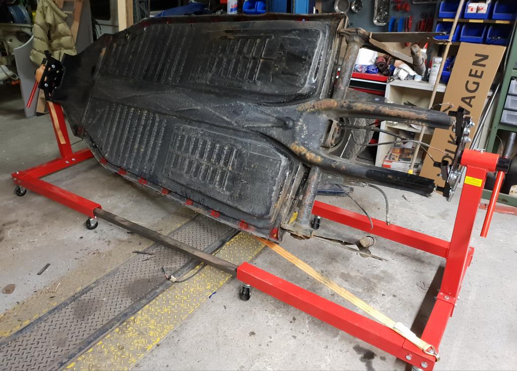

Die Bodengruppe ist aufgehängt und nun kann man schön an ihr arbeiten. Wird alles einmal neu gemacht.

Die Idee mit dem Ständer finde ich gut, sind das zwei von den einfachen Ebay Motorständern verbunden mit einem Vierkantrohr ?

Jap das sind die einfachen aus ebay,kosten glaube 50Euro pro Stück und man kann die Platte komplett drehen. Finde ich sehr praktisch.

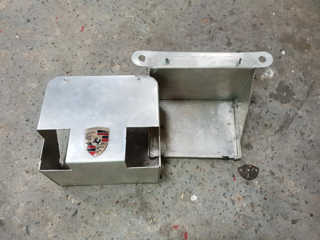

Um Regal habe ich noch ne alte Halterung für die Batterie gefunden. Sie wird einfach vorne in die Mitte der Vorderachse montiert, noch bißchen hübsch muss sie gemacht werden.

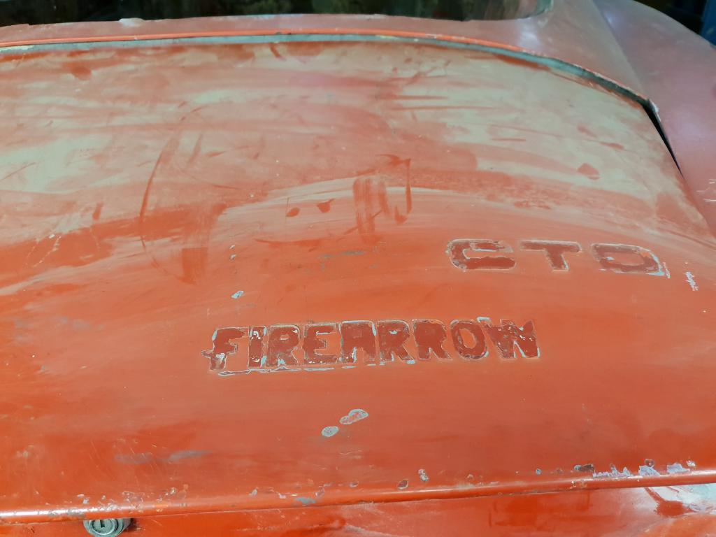

Der Erbauer hat ihn "Fire Arrow" genannt,steht auch hinten auf der Motorhaube
