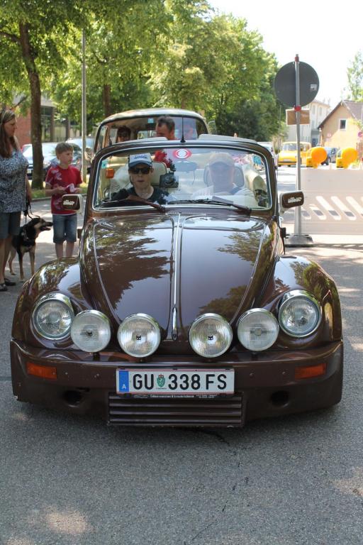

Finde den erwähnten Preis für so ein einfaches Dach nicht so günstig. Wir haben hier zB in Ö einen Sattler/LKW Planen, welcher auch für Boote, Buggys usw Verdeck macht. Wir haben mehrere fertigen lassen, meines für den Karmann GF aus "Porsche Verdeckstoff" hat €1500 gekostet, ist aber wirklich ein Top Material. Billigere macht er so um €1200.
Ich würde mich da an deiner Stelle noch weiter erkundigen.
Anbei ein Foto vom "Albar" Nachbau eines Klubkollegen, dem wären die Stoßstange zu breit und der hat sie etwas schmäler gemacht. Mehr Fotos hab ich nicht.
Damit du siehst, wie das dann wirkt.
Weiß zwar nicht, wie deine Struktur von den breiten Stossstangen aussieht, könnte mir aber vorstellen, diese evtl schmäler zu schneiden.
Schließe mich aber den vielen Meinungen hier an und würde den Albar nicht komplett umbauen.

Ja so wie auf dem Bild ist es erträglich. Der "Porsche Verdeckstoff" ist übrigens von Sonnenland und wird von fast allen Herstellern verwendet.
