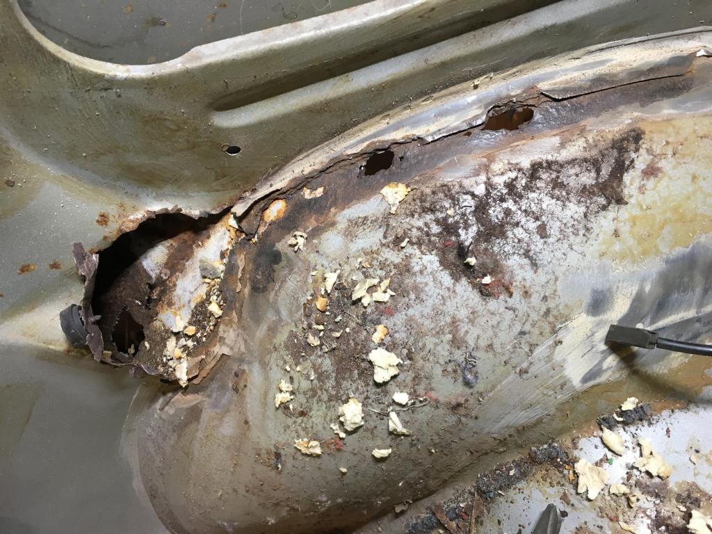

Rechts hat sich auch ein unschönes Loch aufgetan.
Vermutlich ist hier Wasser über die „Kiemen“nach innen gelaufen.
Ich habe erst mal den Bauschaum entfernt.
Ich wollte jetzt das Häuschen auch zum strahlen geben um die Durchrostungen besser zu erkennen.

Re: Restauration Mexico Käfer
Wie würde ich denn am besten das obere Loch schießen?
Klar neues Blech einsetzten.....
- aber dann als Überlappenblech mit Absatz und Punktschweißen
- Blech auf Stoß einschweißen und Punkntschweissen
Anschließend verzinnen?
Wenn möglich, auf Stoß einschweissen und durchpunkten, weilst ja dort sehr schwer zur Nahtbehandlung innen rankommst.
Ich hab mir beim 1302 OSR dort von innen mit einem grossen Kreislochbohrer Löcher reingemacht und diese abgesetzt, dann kommen dort Deckel drauf (bei Himmel sieht mans dann nicht mehr). War auch deshalb, damit ich dem Schaum restlos rausbekomme, der geht auch noch ganz nach oben bis in die Hohlräume der Dachstreben bis hinten an die Heckscheibe. Dann hab ich Brunox geflutet und mit Rapidprimer noch gesprüht. Nach der Lackierung kommt noch Wachs, das sollte so ziemlich reichen.
https://bugfans.de/forum/restaurationen ... 8-330.html
Schau dir die Dichtungen rund um die "Bananen" an, da sind so runde Gummidichtungen bei mir geklemt und die waren locker und dichteten sicher nicht richtig ab. Die entferne ich und dichte das mit Würth "Klebt und Dicht" ab, das hält dann.
Das Innenblech muss sowieso geöffnet bzw. erneut werden.
Das komme ich auch zur Nahtbehandlung dran.
Dann könnte ich auch die Dichtungen der Banane austauschen.
OK. Dann würde ich das äußere Blech absetzen und durchpunkten, weil besser zu Schweissen, weniger Verzug und innen dann Naht abdichten. Wo man dann nicht mehr bekommt, muss am Schluss halt die Hohlraumversiegelung den Rest machen.
