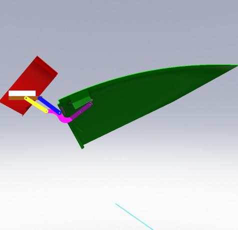

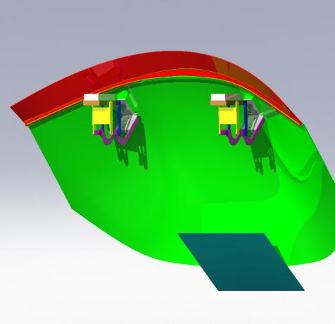

So hier kommt eine neue Mechanik....ich bin mir nur noch nicht sicher ob das Haubenschloss eine Bewegegung von 17mm überbrücken kann. Leider lässt es sich nicht ändern, das sich das untere Ende der Haube nicht bewegt.

- Haube innen 2.jpg (16.45 KiB) 8187 mal betrachtet
- Haubenaufsteller neues Schanier.jpg (14.17 KiB) 8187 mal betrachtet
- Haubenaufsteller neues Schanier geöffnet.jpg (11.18 KiB) 8187 mal betrachtet

Ne keine Ahnung....die Elektrozylinder sind recht teuer (139€), aber bin am überlegen da eventuell nur einen zu verwenden und ne Parallelührung zu bauen. Das ist aber noch nicht ganz sicher.
Als nächstes muss ich mal sehen wie teuer es wird die Bleche lasern zu lassen und werd dann mal nen "Prototypen" bauen. Mal schauen ob das CAD Modell einigermaßen mit dem Original übereinstimmt.

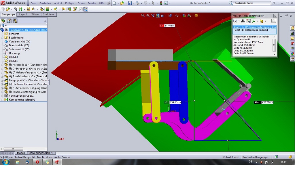

denk daran, dass der Gebläsekasten da nicht viel Platz nach unten lässt...
Richard
Richard

ja hab ich auch dran gedacht, deshalb hab ich versucht das Ganze so kompakt wie möglich zu gestalten, allerdings passt ein originaler Plastikluftfilter nicht mehr, am Lüfterkasten sollte es vorbeigehen. Jedoch weiß ich es erst ganz genau, wenn ich das erste Modell mal an Auto geschraubt habe.
- Die max. Höhe beträgt 134.6mm....,also das grüne Maß wird vllt ne enge Kiste...
- Max Maß Schanier.jpg (167.12 KiB) 8942 mal betrachtet
