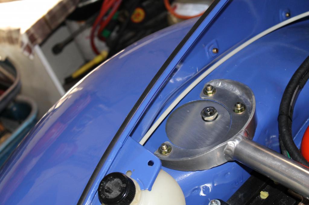

Re: Einstellbare Domlager 1302
Als Anhaltspunkt.............1cm mit dem Federbein nach hinten oben am Domlager entspricht in etwa 1° mehr Nachlauf.
Bei dem Versatz wie auf dem Bild hat das Fahrzeug dann 4° Nachlauf !
ELO
ELO
