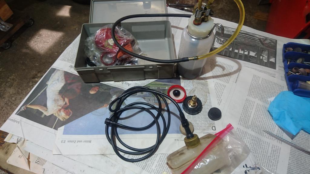

Nein, normalerweise mach ichs Solo und bequem mit Eigenbau-Druckentlüfter.swingheini hat geschrieben:ach, dachte man machts immer so
Schlauch und Anschlüsse von VW Scheibenwaschanlage und Autoventile in die Adapterdeckel. Ein Anschluss an den Adapter und einer ans Rad mit 1,5 bar, fertig.

Alles aus dem Fundus geholt : Reifenventil, Waschanlagenfüllschlauch und Behälterdeckel
