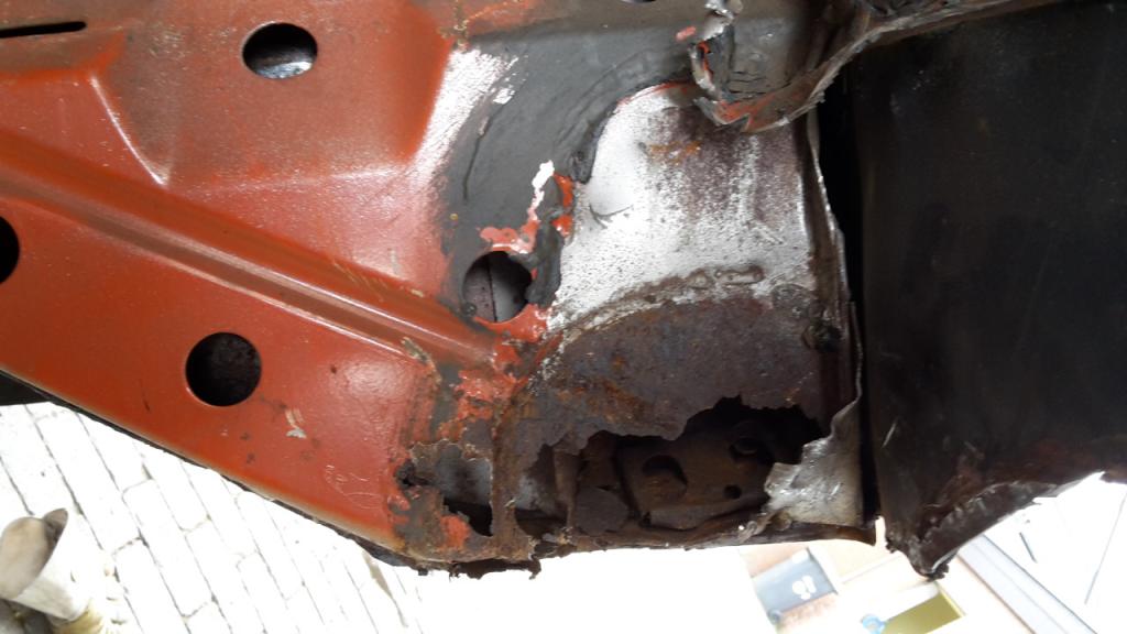

Reden wir von den selben Blechen? Das sind, die, welche die Spritzwand aussen versteifen und mit dem äusseren Napoleonhutschrauben mitgeschraubt werden. Hab die auf der Beifahrerseite heute beim Schwellereinpassen freigelegt und schön gestaunt :? was der 1302 so alles zu bieten hat.
Wenns die sind, dann ja, BITTE DRINGEND ! :handgestures-thumbupright:

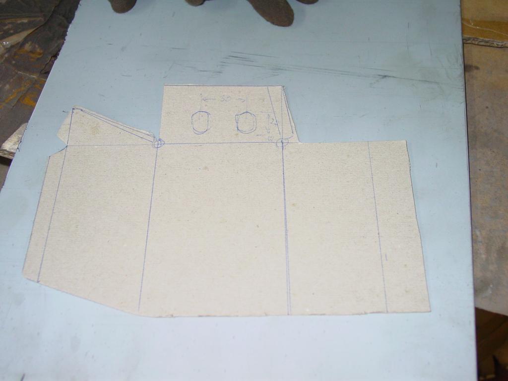

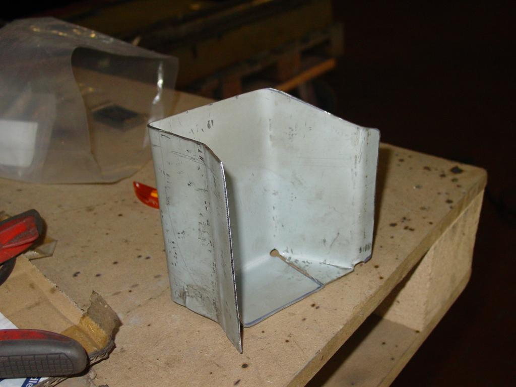

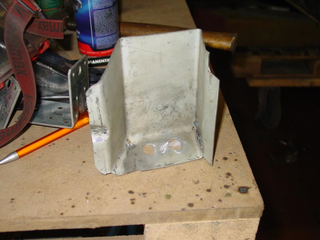

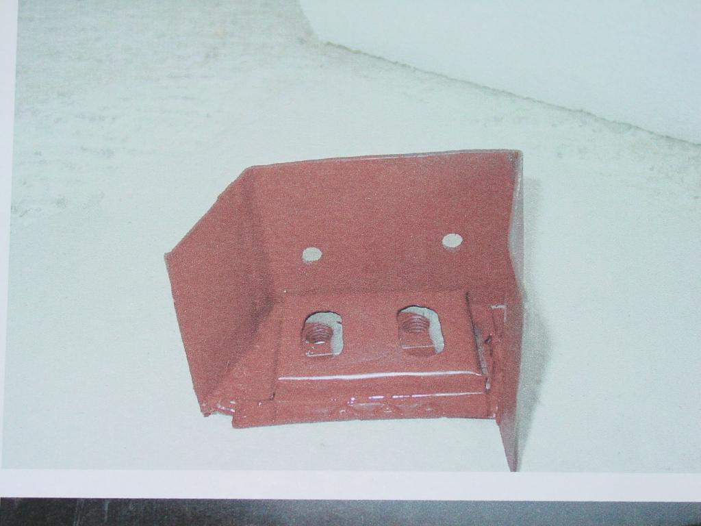

Re: Käfer 1302 Cabrio von 71 - Kompletter Neuaufbau

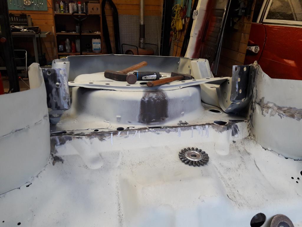

Hab mal ein -schlechtes, da vom Papierbild abfotografiert- Bild des Teils, habe ich vor gut 15 Jahren mal gebaut.
Das solls werden?
:handgestures-thumbupright: Ja, so müsste es aussehen. Mein Teil steckt zwar noch drin, aber ich bin mir sicher, dass es das ist.
Ich würde das Teil blechmässig roh brauchen und nichts verschweisst. Also den Korb für die Gewindeplatte lose dazu. Ich hab nämlich neue Gewindeplatten, galvanisch verzinkt. Eventuell lasse ich das Teil noch verzinken, wenns mir mein Galvaniseur schnell macht.
Von mir aus kannst gleich loslegen... :mrgreen:

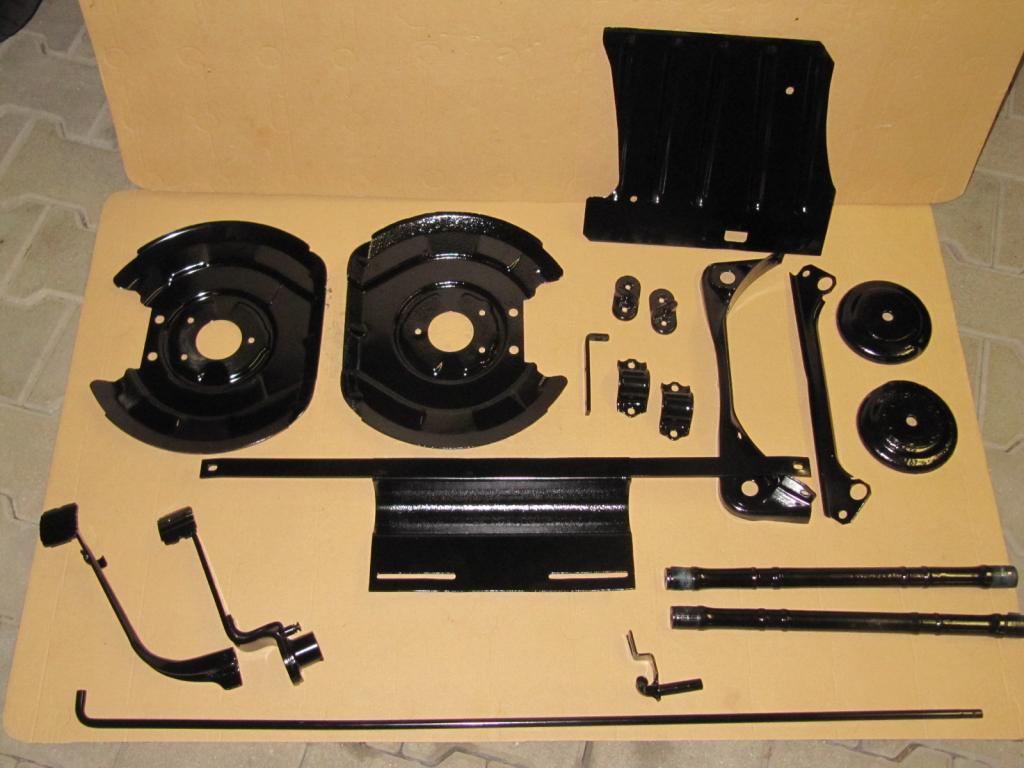

Nun sind erst einmal ein paar Teile dran:
- Nach dem Strahlen gingen ein paar Teile zum Pulvern
- Ein paar Kleinteile wurden grob gereinigt und galvanisch verzinkt

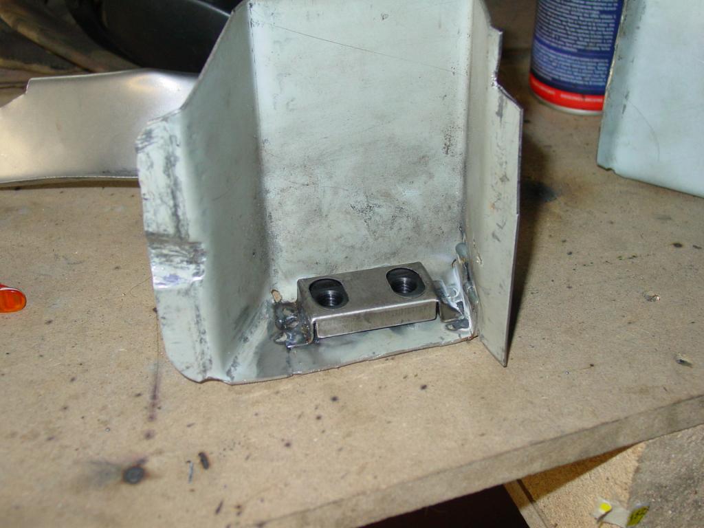

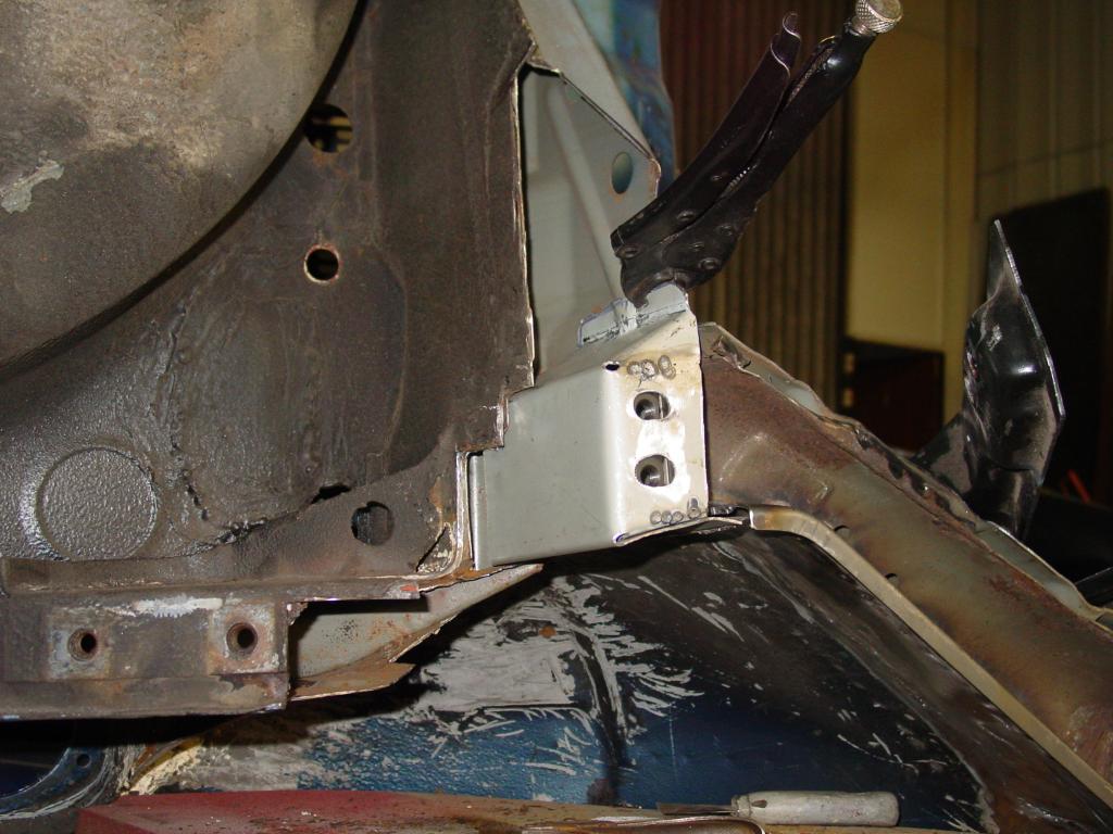

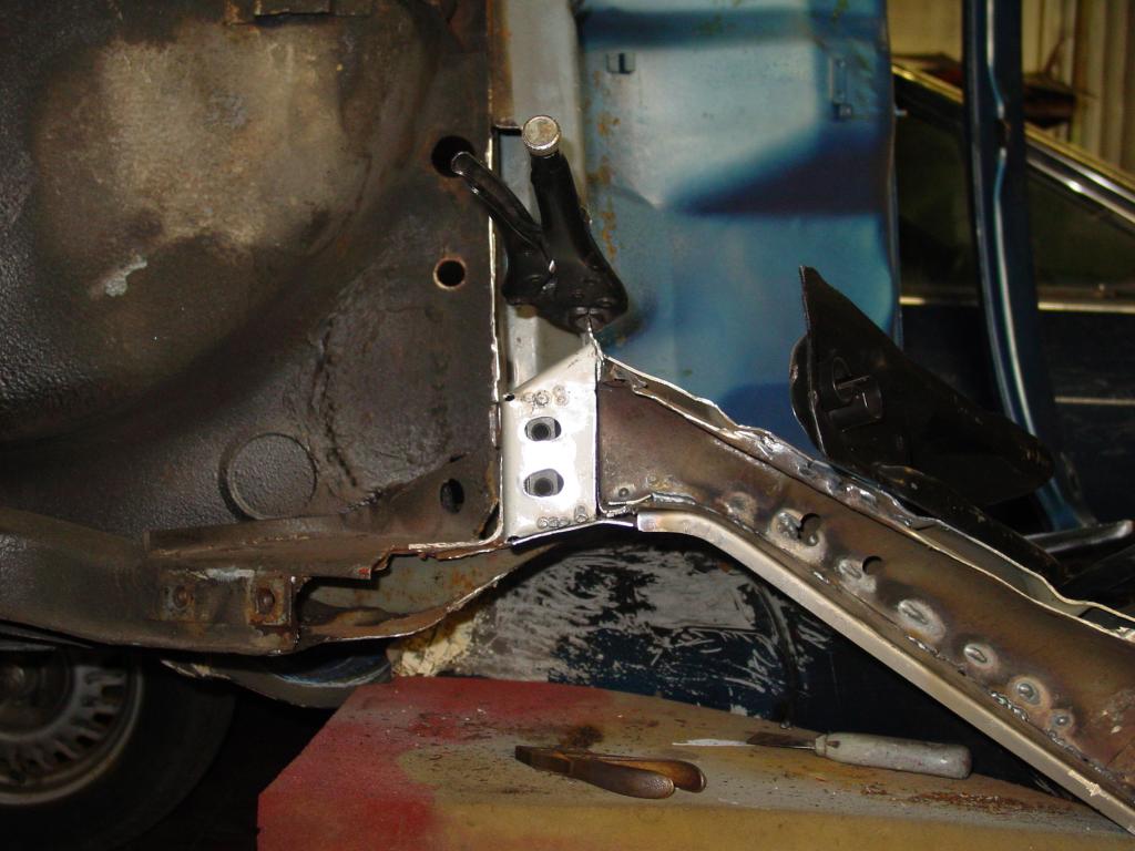

So, da sind die ersten Bilder...
:like:

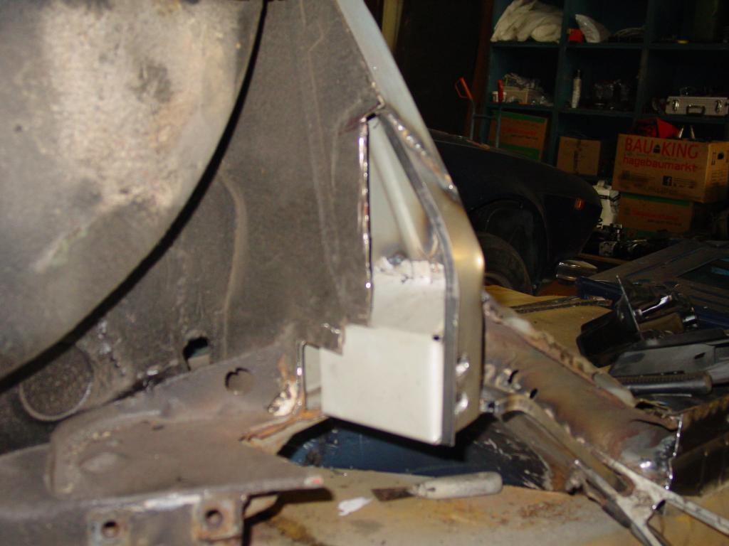

Beiträge: 3474

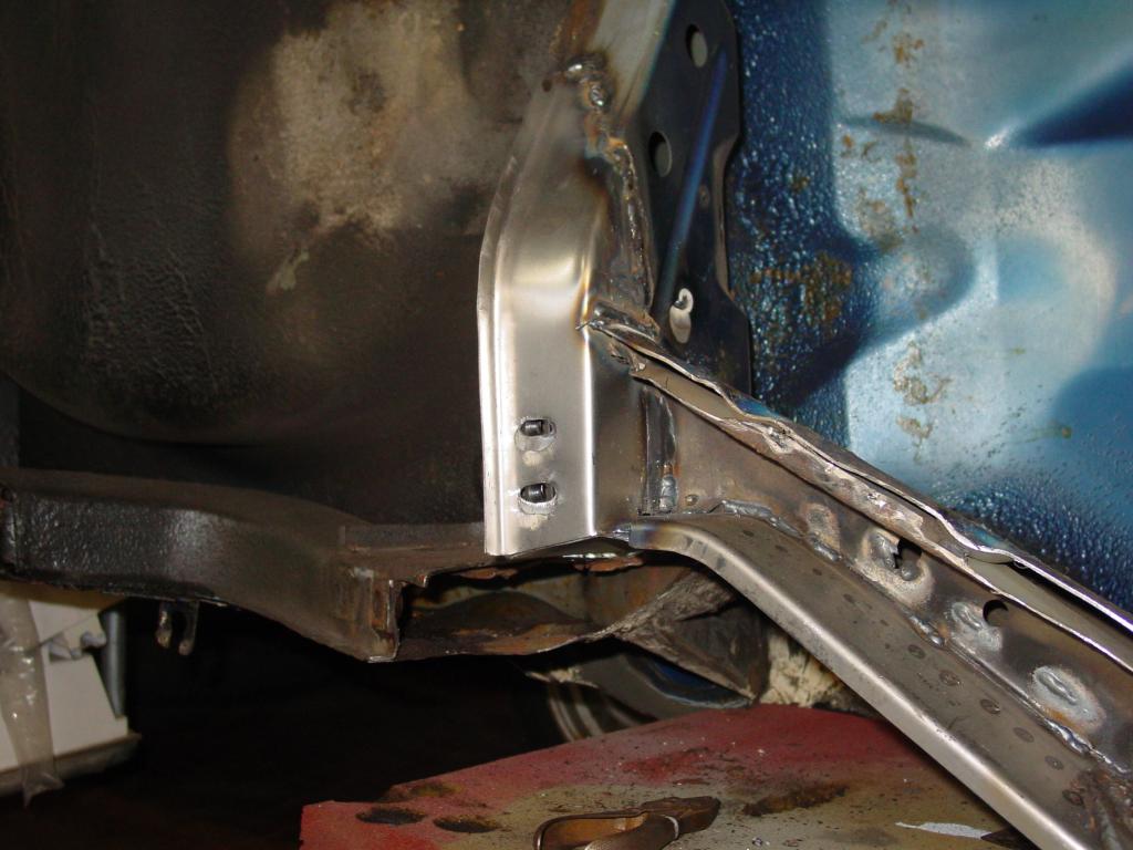

nun mal eingebaut...
Das ist ja einfach 8-) Mal eben neu gemacht und rein damit :handgestures-thumbupright:
Beiträge: 3474
Isses auch, siehste ja ;)

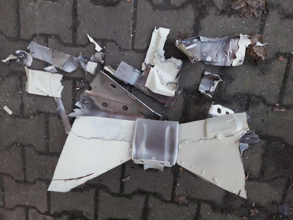

Beitrag von vwtyp15 »
@yoko, ich schulde Dir noch eine Antwort. Die originale VW-Spritzwand ist komplett, die Verstärkungen und die Gewindeplatten sind bereits drin.
Weiter geht´s mit dem Blech. Hier nun Bilder zum Austausch der Spritzwand.
Etwas umständlich war die Montage, da ja die NOS-Seitenteile verschweißt sind. Der Vorteil aber bei meinem Fahrzeug: da es zwei Hälften sind, ist es easy, den Vorderwagen auf den Rücken zu legen.

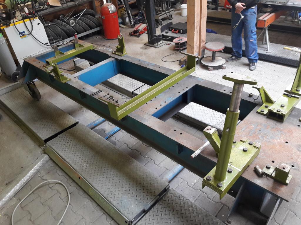

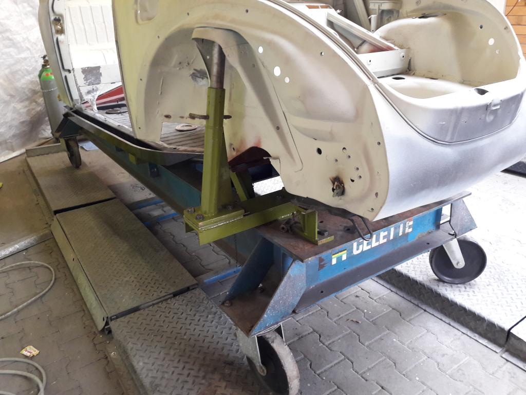

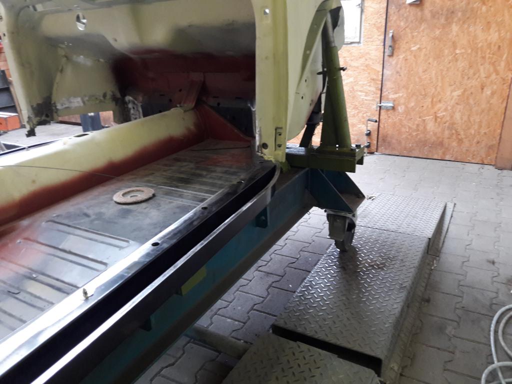

Weiter geht´s.
Inzwischen wurde die Bodengruppe und Vorder-/Hinterwagen auf einer Richtbank montiert.
Die Bodengruppe mit dem auf einer Sonner-Rahmenlehre verbauten Rahmenkopf passt perfekt. Und auch der Vorder- und Hinterwagen machen einen guten Eindruck, obwohl die damaligen Schweißarbeiten an den NOS-Seitenteilen vorher nicht so vielversprechend aussahen.
Glück gehabt! :music-rockout:
Als nächstes folgen die Cabrioschweller und die Warmluftkanäle. Diese werden angepasst und incl. der Warmluftkanalböden zu Paketen verschweißt.
