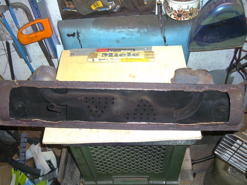

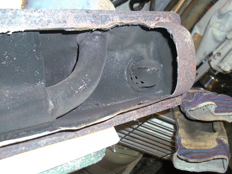

Re: Was für ein Endtopf ist das? Bezugsquelle?
so sieht das aus
- Bild 9814.jpg (141.3 KiB) 4066 mal betrachtet
- Bild 9816.jpg (143.17 KiB) 4066 mal betrachtet

Es gibt verschiedene Innereien. Die Töpfe mit zwei übereinanderliegenden Rohren (als Ausgleich für die Wärmetauscher) kann man sehr gut bearbeiten und der Klang ist wie Serie. Das Modell im Bild wird tatsächlich sehr laut und ist auch für die Leistung nicht optimal.
