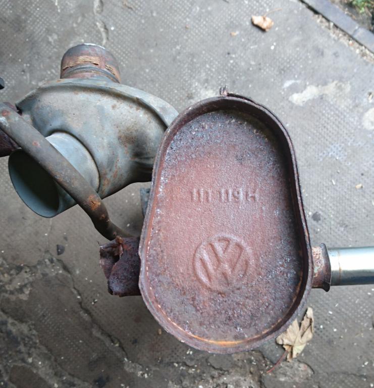

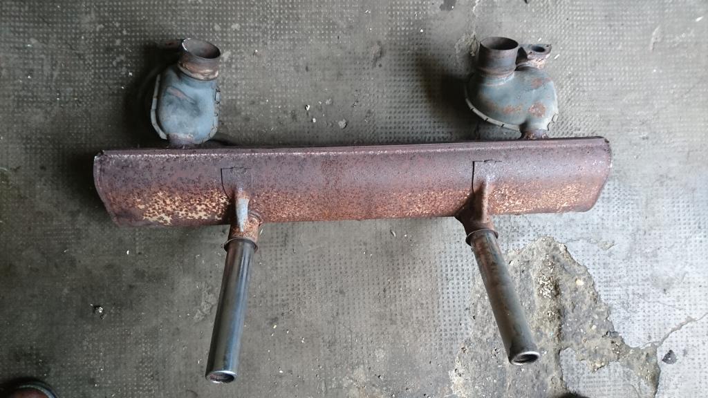

ich bin aktuell auf der Suche nach einem Endtopf für meinen Käfer. Dran war der auf dem Foto im Anhang.
Die Teilenummer ist leider zu verrostet (die steht auf der anderen Seite und ist auf dem Foto nicht zu sehen), so dass ich nur nach Bildern und Typ suchen kann.
Alle die ich bis jetzt finden konnte waren aber von der Form her anders. Kennt einer der Profis Details? :-)
Viele Grüße
Ulti

Schätze, so ein älterer VW Topf wird kaum aufzutreiben sein, außer auf evtl. Teile Platformen. Find den auch nicht so besonders, außer daß er ei VW Zeichen drauf hat.
Ich finde die Töpfe von der Fa. Ernst sehr gut, die sind aus zwei tiefgezogenen/gepreßten Hälften und sind außen Rollnahtgeschweißt. Das sorgt für gute Haltbakeit. Ich lackiet die zusätzlich mit hitzefestem Auspufflack. Hab so einen seit paar Jahren am T3, schaut noch aud wie neu.

:handgestures-thumbupright: Steht zwar keine Marke dabei, schaut aber optisch gleich wie der Ernst aus. Sehe keinen Grund, warum nicht, geht ja anscheinend um Serienmotore. Der ist aber nur 1300-1600, NICHT für 1200.
Dazu empehlenswert sind die "TDE Endrohre" oder ähnliche mit grösserem Durchmesser innen.

der Topf ist angekommen und es ist wohl ein Jopex, zumindest ist ein Prospekt dabei, ob der jetzt wirklich was bringt?
