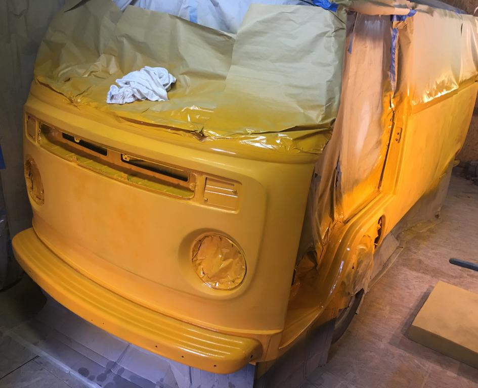

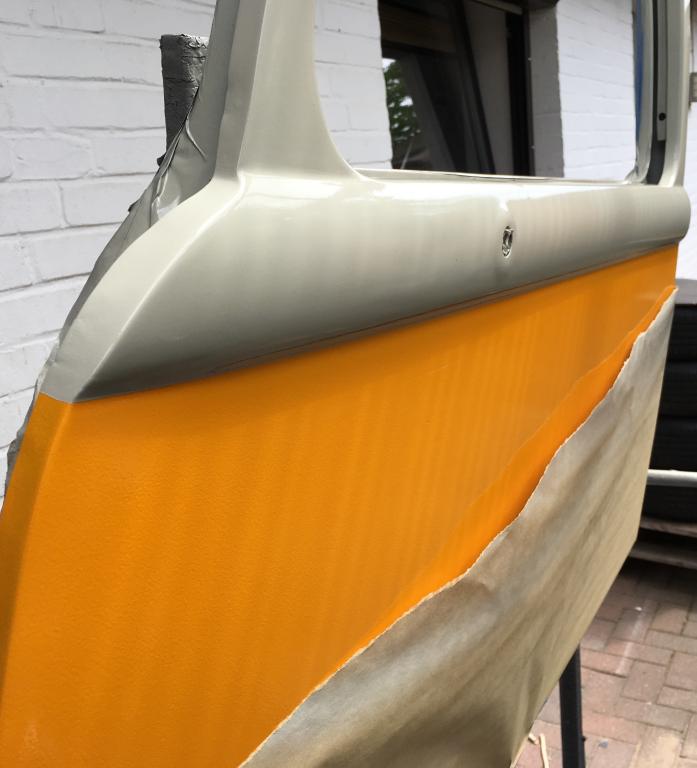

Die ersten Teile sind fertig lackiert, Danke nochmal an Eike für die Tipps und Beistand :obscene-drinkingcheers:
Und so kann das dann mal aufm Hof aussehen :)

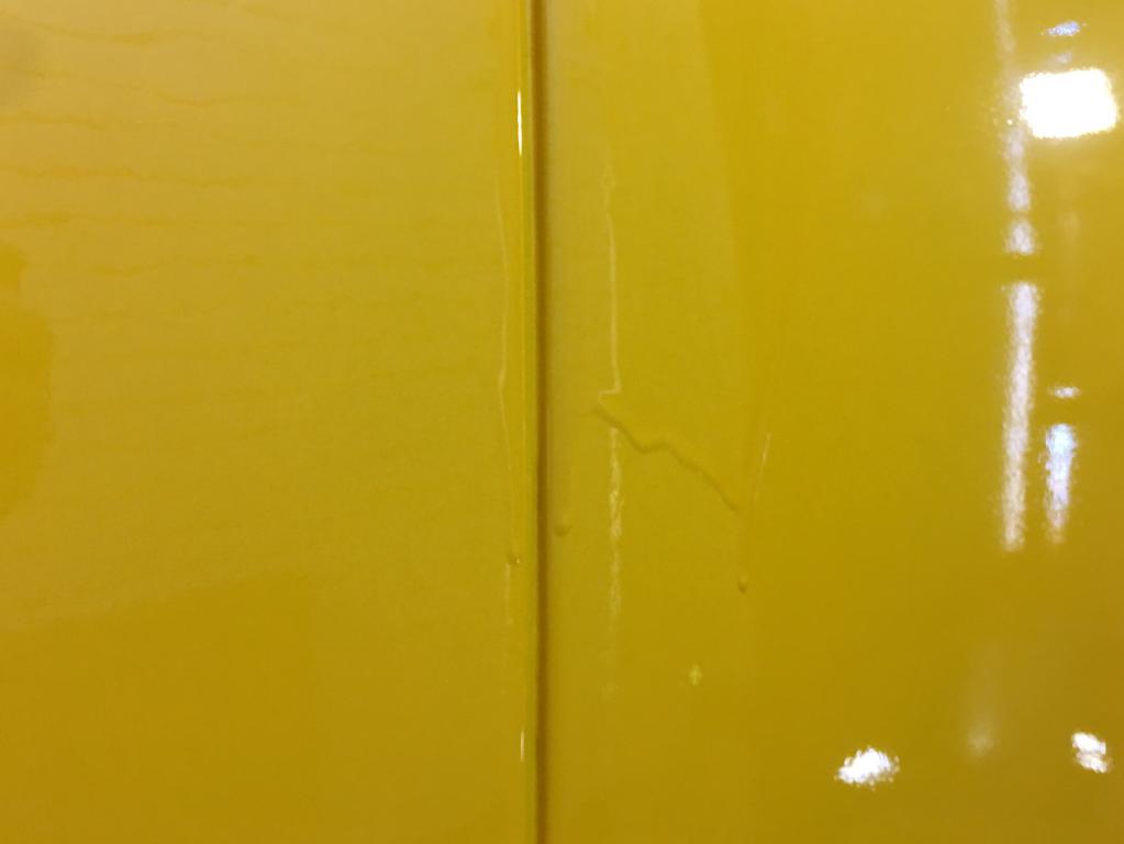

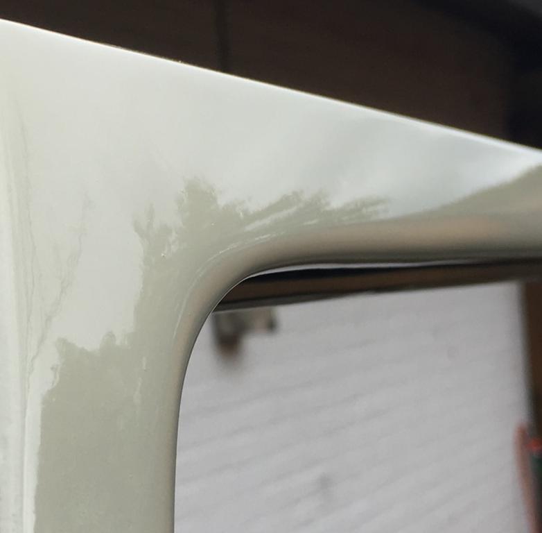

Manchmal gewinnt man...
Manchmal verliert man...
... ich brauch da nochmal Schleifpapier Nachschub :)
Re: 1976er T2b ex-Westi - Restauration in XX Wochen
wann der Lack gut druchgetrocknet ist , kannst du versuchen die Läufer mit 2000er Papier glatt zu schleifen . Anschließend mit Lackreiniger und guter Autopolitur auf glanz polieren . Hat bei mir schon mehrfach geklappt .

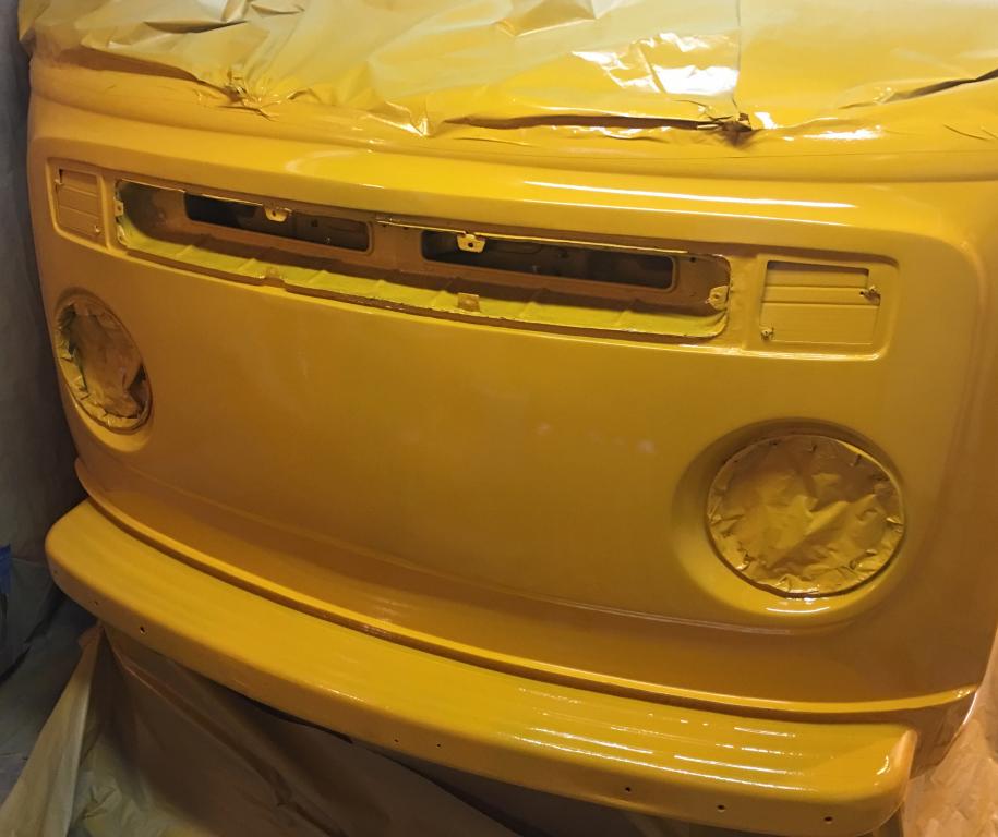

Muss die ganze Seite nochmal lackieren, der Lack ist sozusagen runter gelaufen und deckt über den Nasen nicht richtig. Also 400er Korn und nochmal sprühen ..

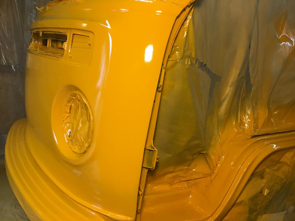

Mit 400er Nass Schleifen ging das ganz gut von der Hand..
Beiträge: 9123
Du hast nur angeschliffen und lackierst noch einmal "dünn drüber" ? Ich frag nur weil Du dass machst, was ich mich nicht trauen würde. es ist viel Arbeit, das Material kostet und wenn das Ergebnis nicht meinen Ansprüchen entspricht, platze ich :evil:
Daher ist es für mich sehr spannend und informativ. Wenn ich es noch schaffe meine Ansprüche runter zu schrauben, dann könnte ich mir so etwas auch mal vorstellen. 8-)
schickard
Beiträge: 3367
Käfer: BJ 1960, 6Volt, 30PS
Käfer: BJ 1967, 6Volt, 40PS
Wohnort: bei Rendsburg
Beitrag von schickard »
Der Lack hatte besonders an der Seite neben Läufern auch reichlich Wolken, sprich Flächen wo der Filler noch durch schien. Leider auch an der Front und so hab ich jetzt quasi den Zustand wie vorher beim Filler, gleiche 400er geschliffene Oberfläche.
Da es mein erster Lackierjob ist, mache ich nochmal alles einheitlich statt beizulackieren, in der Hoffnung das es gleichmäßig wird :)

Ich hab jetzt nochmal komplett und nicht extra dünn gesprüht, ist jetzt ohne Läufer und Wolken, absolut zufriedenstellend :D
Diesmal habe ich das mit der "Klebeschicht" auch besser hinbekommen, auch wenn die 10min Wartezeit ganz schön lang werden können ...
