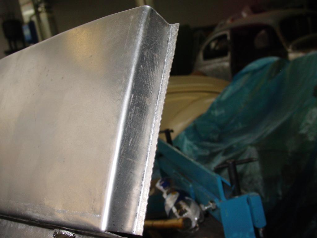

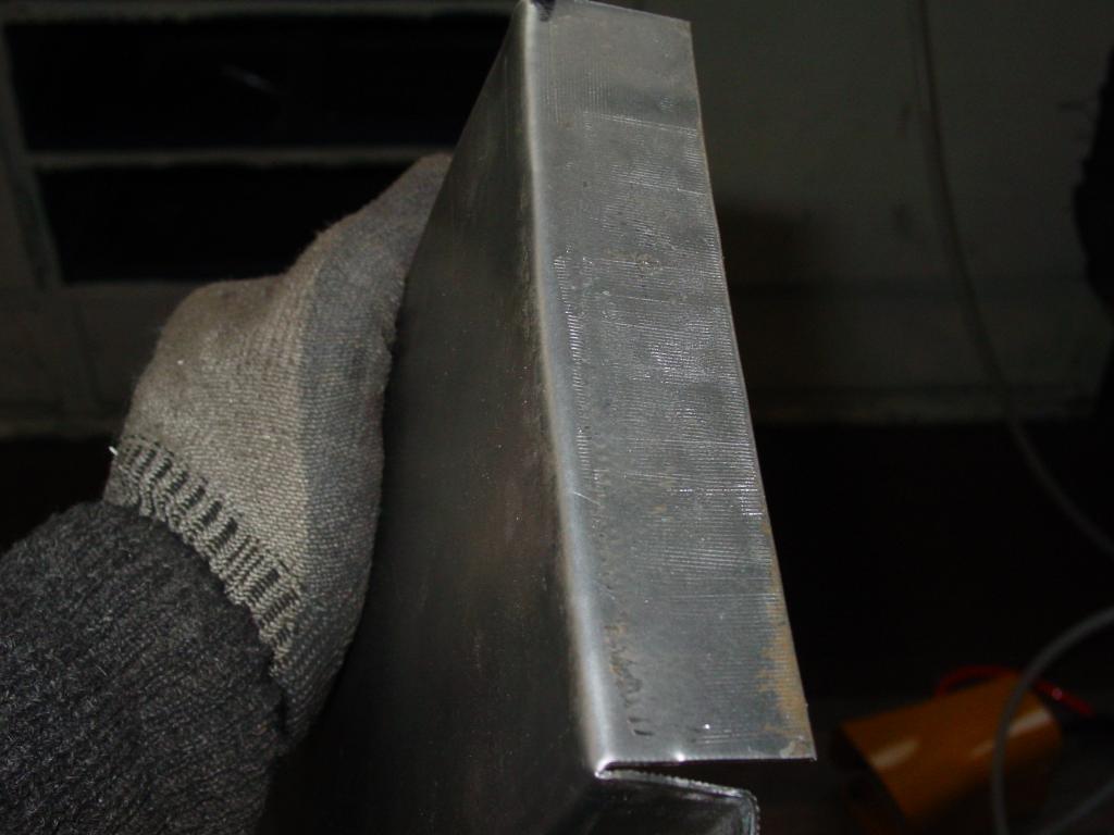

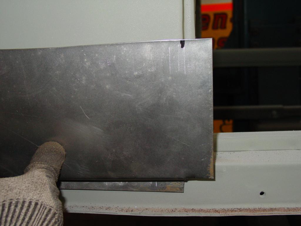

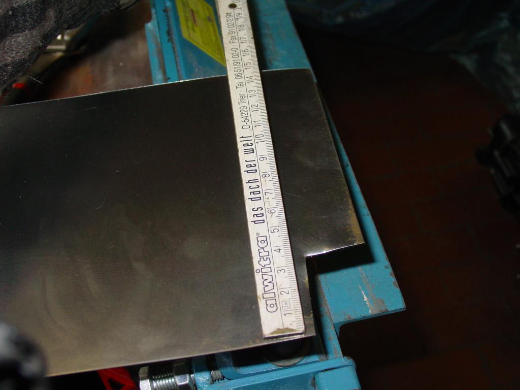

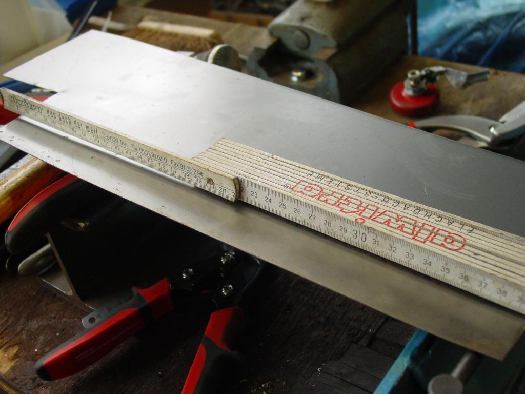

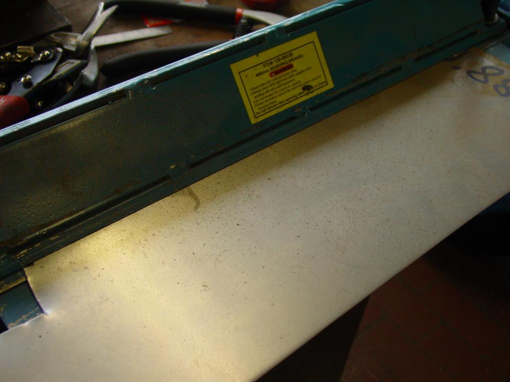

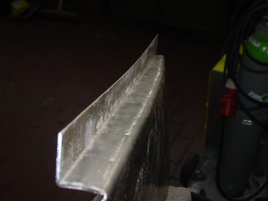

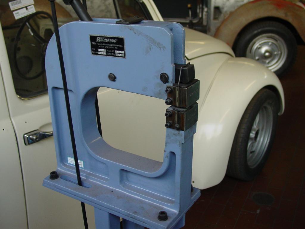

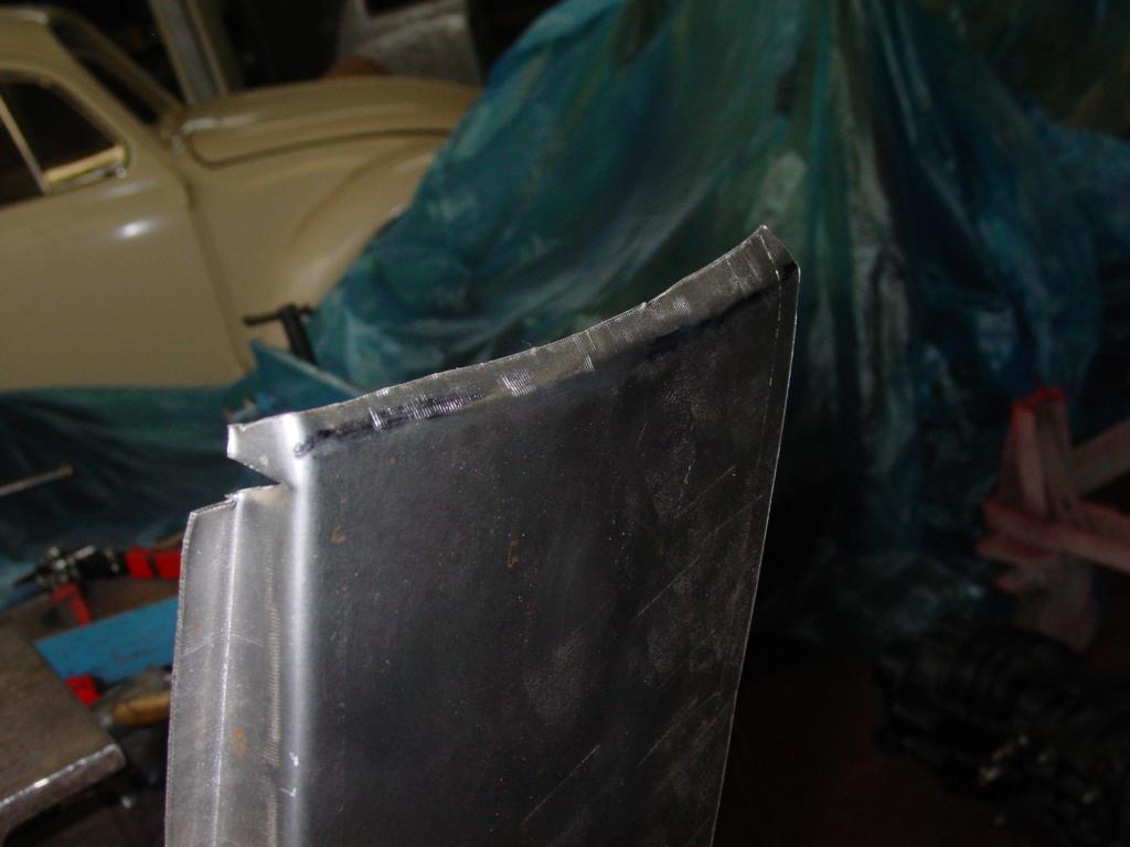

Heute gehen wir mal ans Blech und bauen eines der wichtigsten und meistgebrauchten Teile am Käfer, die Unterkante des hinteren Seitenteils.
Fast immer kommen hier Reparaturbleche zum Einsatz, die es von dutzenden Anbietern in unterschiedlichen Qualitäten und Ausführungen gibt.
Alle "günstigen" Bleche zeichnen sich dadurch aus, dass sie deutlich dünner als die Originalbleche sind, in Teilbereichen nicht sonderlich gut passen und mit einem "Transportschutz" grundiert wurden, der als Untergrund für eine Lackierung untauglich ist.
Die einzige Qualität, die ich für mein eigenes Fahrzeug heute noch akzeptieren würde, wäre die von Mika Virtanen. Der fertigt aber nur die Bleche bis 57....
Die auf den Bildern zu sehenden Werkzeuge hat sicherlich nicht jeder im Keller liegen. Wer öfter Blech bearbeitet, kommt aber um eine kleine Kanthilfe (gezeigtes Teil etwa 120€) nicht drumrum. Und eine Zange zum Bleche stauchen ist auch kein rausgeworfenes Geld, die Variante zum Strecken ist nicht ganz so wichtig. Als Kombigerät gibt es sowas schon für etwa 250€
Ich werde zu einer späteren Zeit mal zeigen, wie ein halbwegs geschickter Heimwerker mit den üblichen Handwerkzeugen wie Hämmern und Dollies und einer standartmäßigen Blechschere zu einem vergleichbaren Ergebnis kommt.
Nächste Woche geht's dann ums Einpassen und Einschweißen.

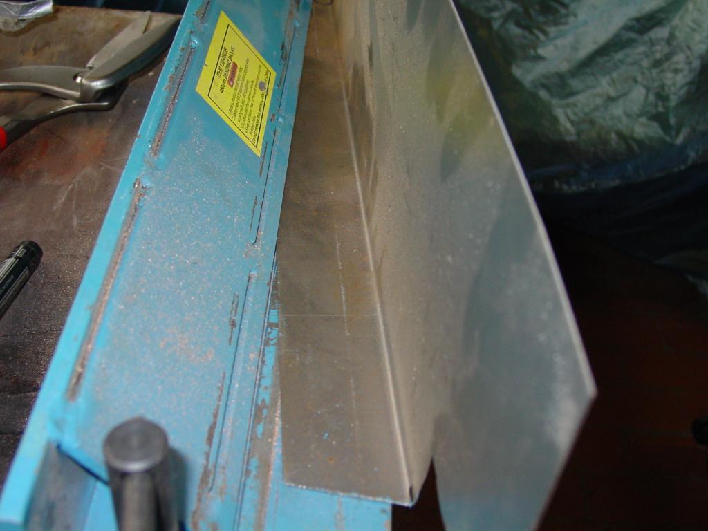

- Semi-professionelles Werkzeug: Kleine Abkantbank...
- DSC07000.JPG (99.98 KiB) 9235 mal betrachtet

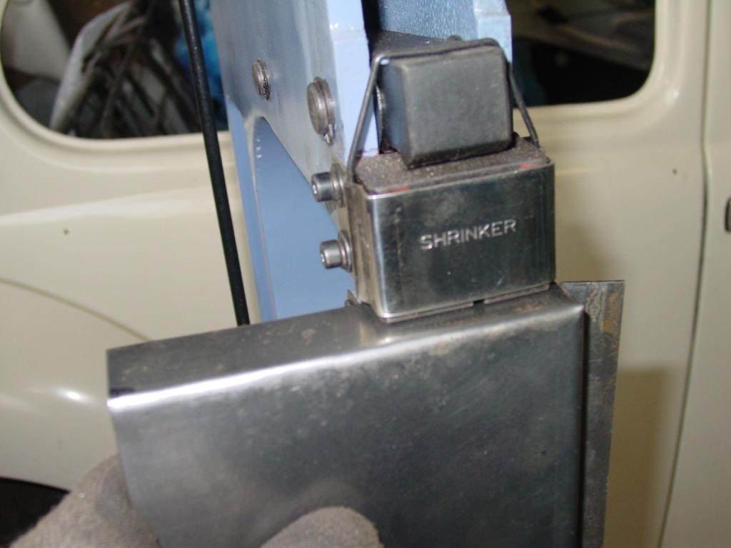

- ...und Stauch-/Streckgerät
- DSC07002.JPG (64.07 KiB) 9235 mal betrachtet

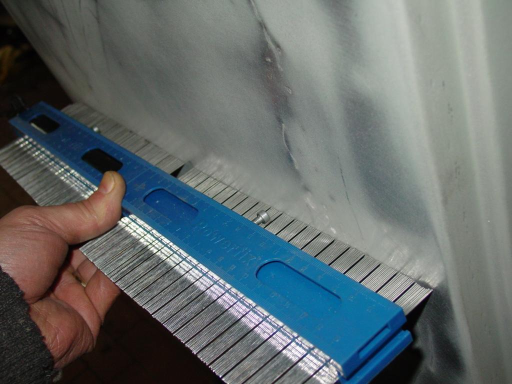

- Sinnvoll: Konturenkamm
- DSC07047.JPG (87.06 KiB) 9235 mal betrachtet

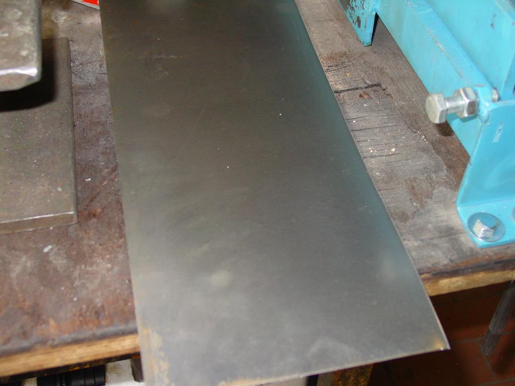

- Standart- Tiefziehblech DC04 in 0,88mm
- DSC07009.JPG (68.73 KiB) 9235 mal betrachtet
- Länge nehmen
- DSC07010.JPG (65.14 KiB) 9235 mal betrachtet
- Passt so
- DSC07012.JPG (79.51 KiB) 9235 mal betrachtet

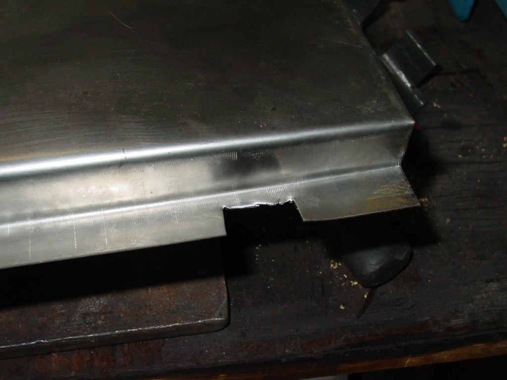

- Ausklinkung fürs vordere Ende
- DSC07013.JPG (62.18 KiB) 9235 mal betrachtet
- Einspannen...
- DSC07014.JPG (67.17 KiB) 9235 mal betrachtet
- ...und hoch damit
- DSC07015.JPG (79.87 KiB) 9235 mal betrachtet
- Gerade Kante
- DSC07016.JPG (70.67 KiB) 9235 mal betrachtet
- Stauchbacken für den nächsten Schritt
- DSC07018.JPG (64.13 KiB) 9235 mal betrachtet

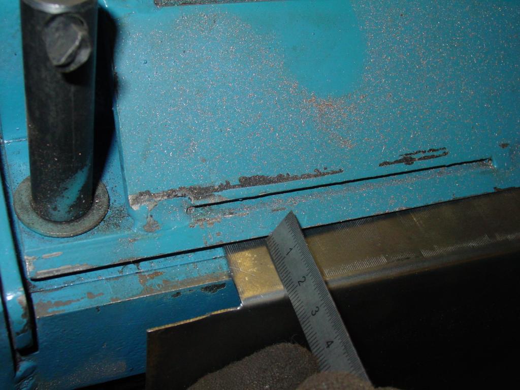

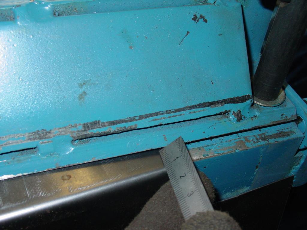

- Absatz messen
- DSC07021.JPG (59.07 KiB) 9235 mal betrachtet
- DSC07022.JPG (42.82 KiB) 9235 mal betrachtet

- ..und vorderes Ende einmessen und abkanten
- DSC07024.JPG (105.32 KiB) 9235 mal betrachtet

- DSC07026.JPG (40.89 KiB) 9235 mal betrachtet
- Vorderkante anzeichnen
- DSC07028.JPG (68.42 KiB) 9235 mal betrachtet
- Abgewinkelte Vorderkante
- DSC07029.JPG (52.19 KiB) 9235 mal betrachtet
- Vorderkante stauchen
- DSC07030.JPG (56.23 KiB) 9235 mal betrachtet

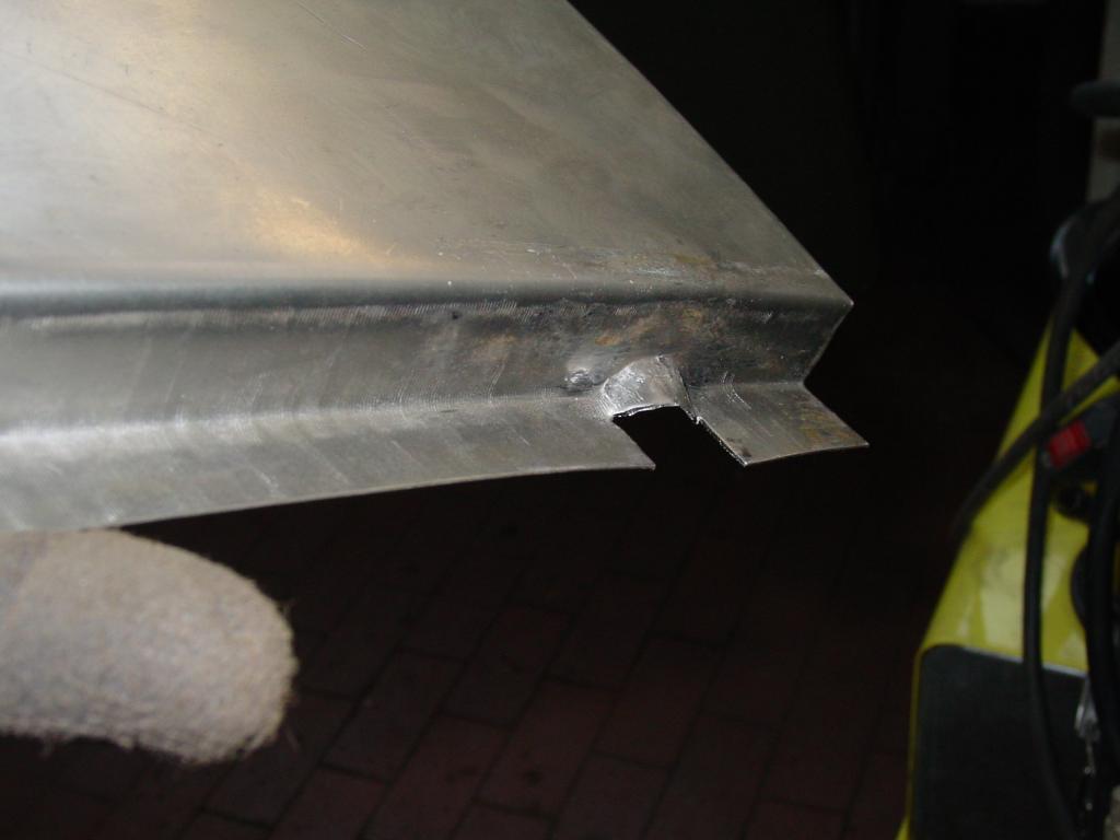

- Ausschnitt
- DSC07036.JPG (67.18 KiB) 9235 mal betrachtet
- Gedengelter Wasserablauf
- DSC07037.JPG (45.32 KiB) 9235 mal betrachtet
- Beschnitt
- DSC07040.JPG (59.16 KiB) 9235 mal betrachtet
- Anschluß B-Säule
- DSC07041.JPG (60.96 KiB) 9235 mal betrachtet
- Der gebogene hintere Abschluß
- DSC07042.JPG (56.65 KiB) 9235 mal betrachtet

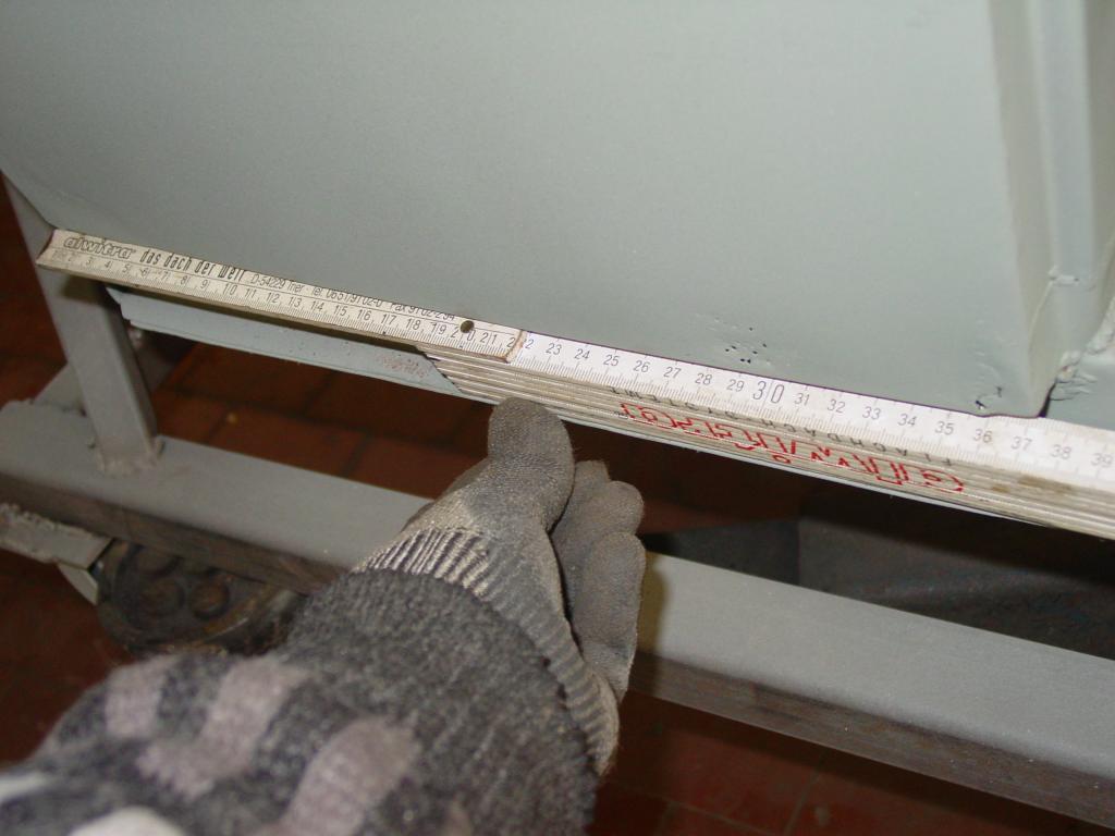

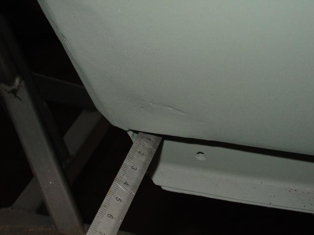

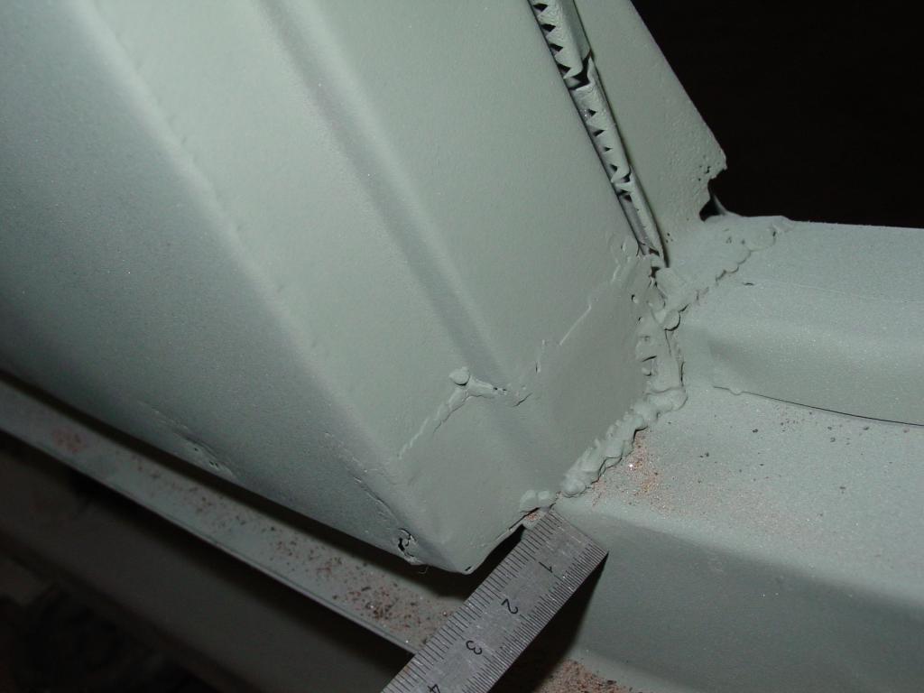

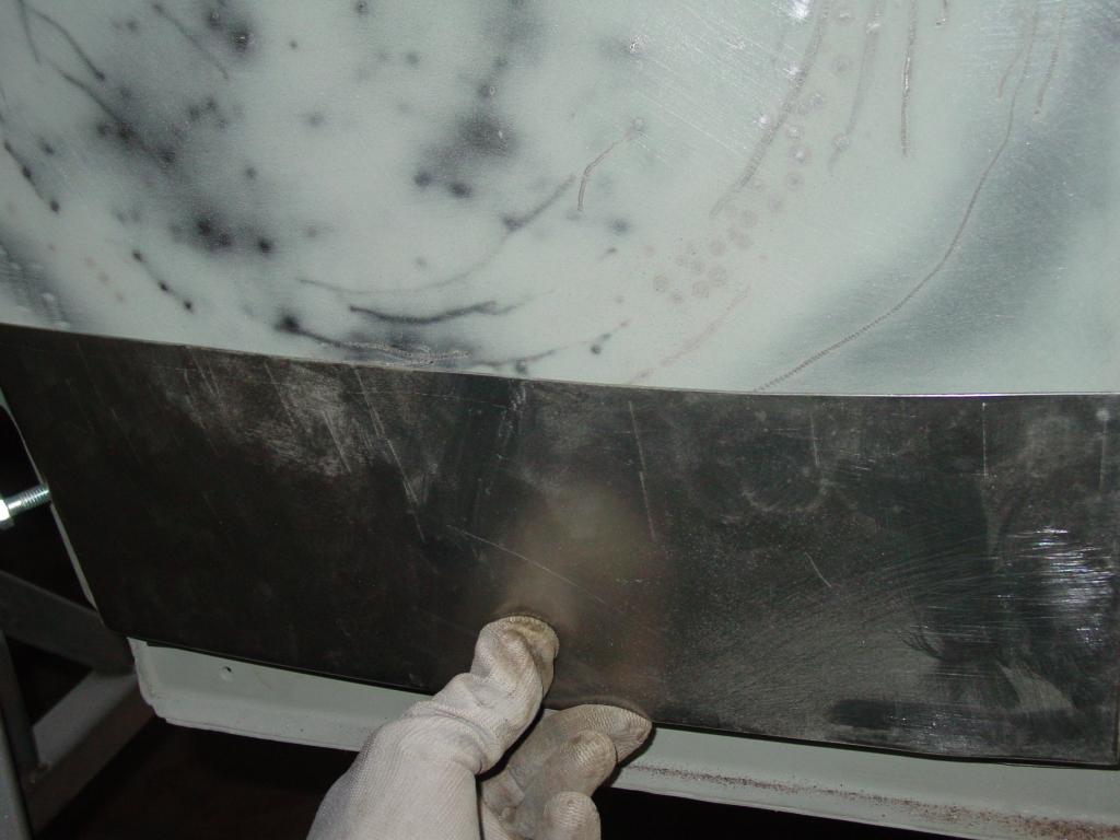

Heute noch mal schnell das Blech auf das Seitenteil gelegt. Habe gestern keine komplette Ansicht aufgenommen.
Kurzbilanz:
Nettobauzeit etwa 40min., ohne die Fotoorgie.
Muß mich übrigens korrigieren: Virtanen liefert nur bis 7/55, die Bleche mit den 3 Wasserabläufen, allerdings mit der unteren Mutter zur Kotflügelbefestigung, wo eigentlich ein Stehbolzen hingehört. Kostet pro Seite 70€, zzgl. Fracht und finnische Mehrwertsteuer....
Baue ich das Blech gleich mit der unteren Mutter brauche ich vielleicht 10min. länger....
- DSC07051.JPG (72.36 KiB) 9108 mal betrachtet
- DSC07052.JPG (59.96 KiB) 9108 mal betrachtet

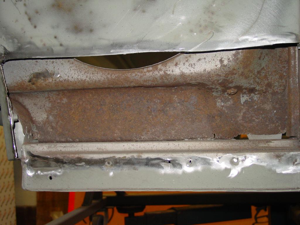

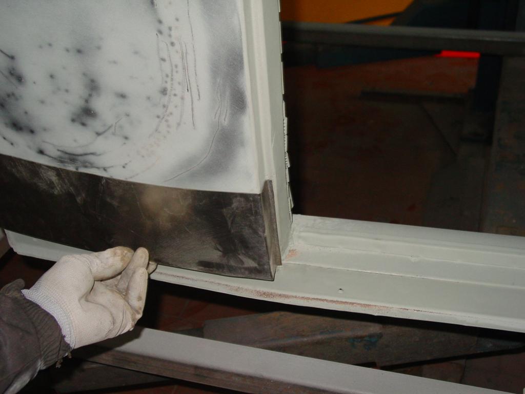

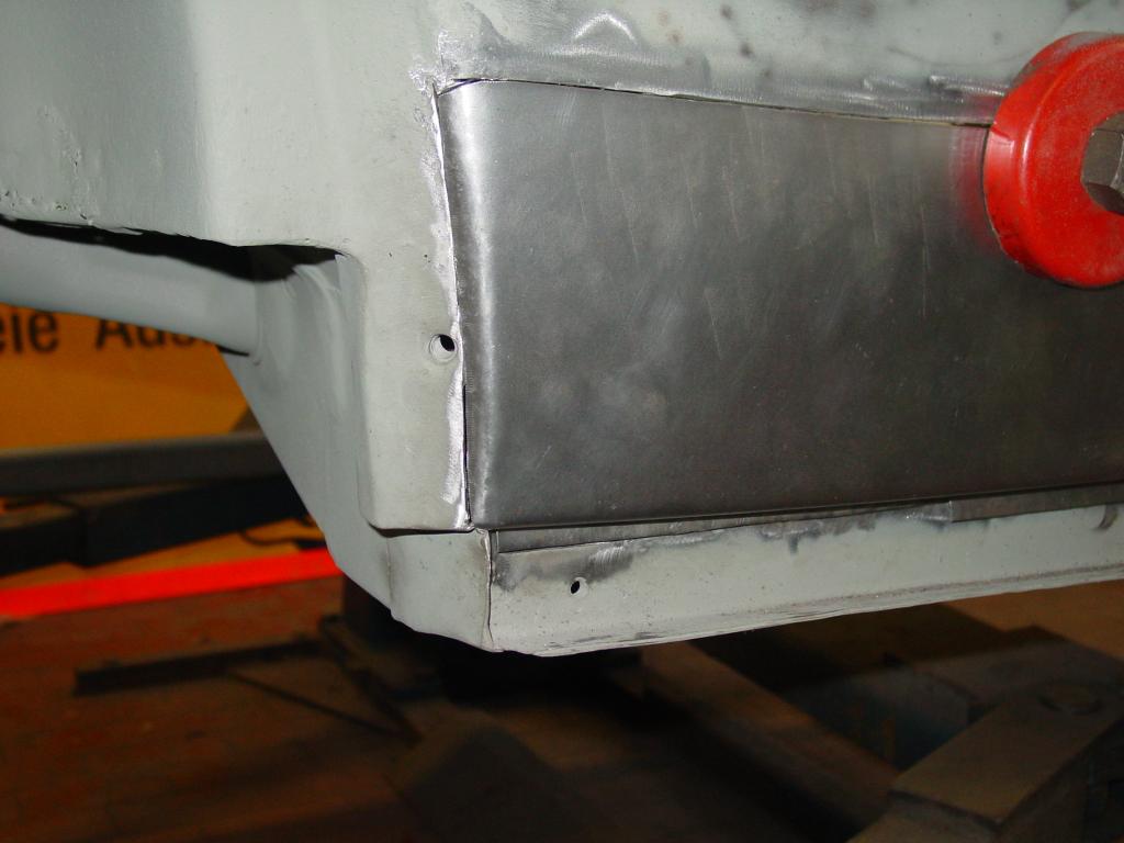

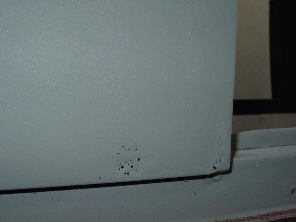

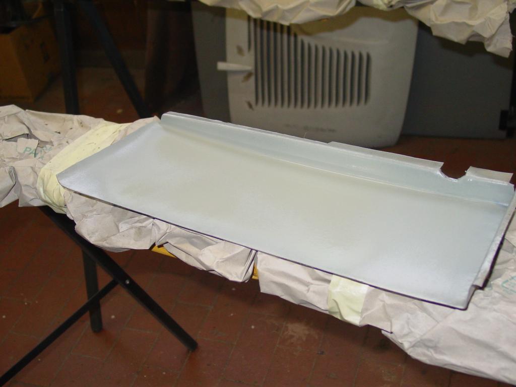

Jetzt gilt's...
Einpassen des selbst gefertigten Blechs.
Hier zeigt sich, ob mann/frau sorgfältig gearbeitet hat!
Nächste Woche wird zugemacht! Schönes Wochenende.

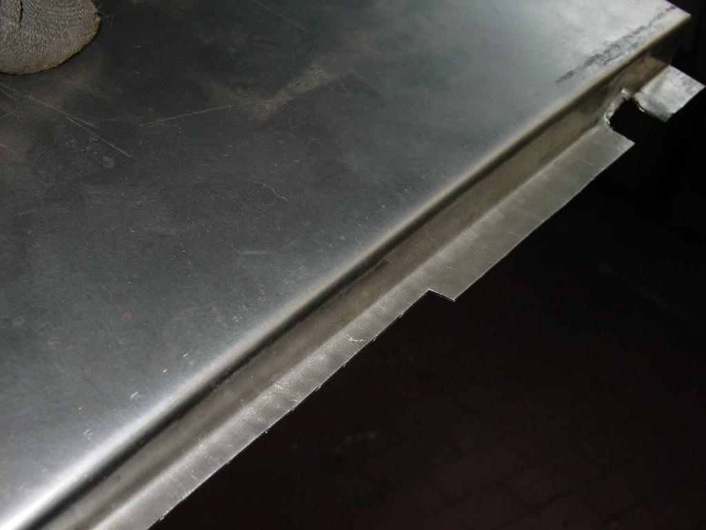

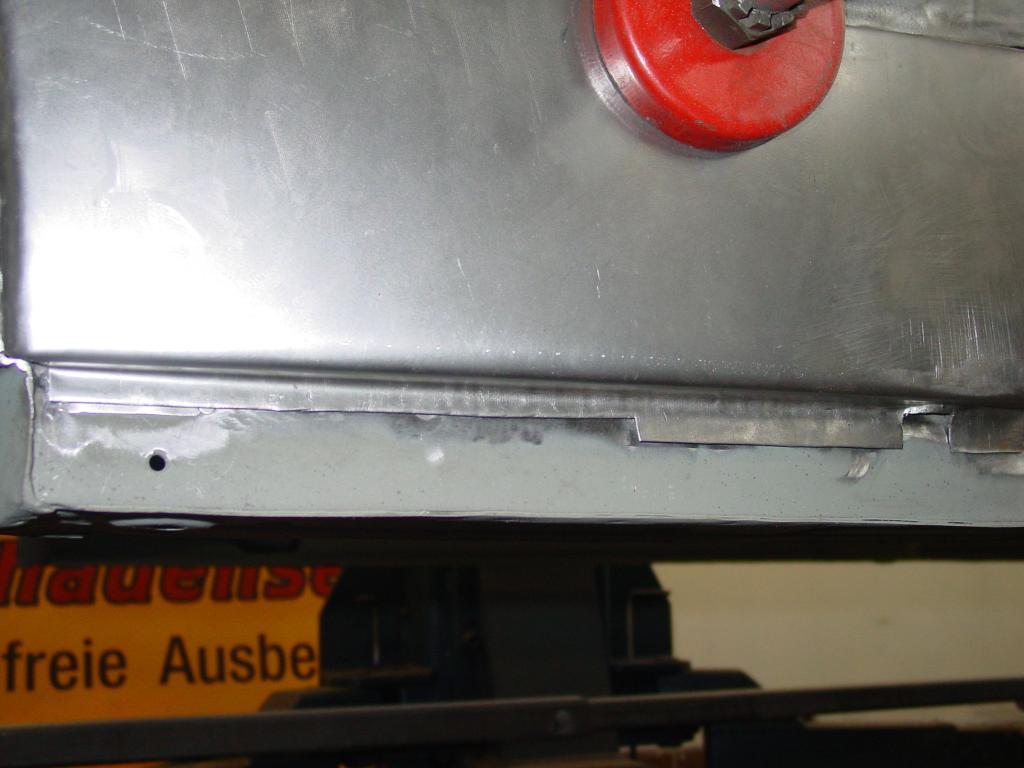

- Anlegen und fertig zum Schnitt
- DSC07077.JPG (71.27 KiB) 8896 mal betrachtet
- Aufschnitt und das, was zu erwarten war...
- DSC07100.JPG (69.2 KiB) 8896 mal betrachtet
- Sauberer und recht gleichmäßiger Spalt oben und am B-Säulenanschluß
- DSC07101.JPG (71.05 KiB) 8896 mal betrachtet
- Hinten passt's auch
- DSC07102.JPG (61.41 KiB) 8896 mal betrachtet
- Unten wird gespottet, die Auflagefläche sollte bestmöglichst plan sein
- DSC07105.JPG (66.7 KiB) 8896 mal betrachtet
- Vor dem Grundieren gründlich reinigen und mit dem Schleifpad anrauhen
- DSC07106.JPG (81.67 KiB) 8896 mal betrachtet
- Grundiert, mit Prosol Rostux aka Brantho Korrux nitrofest...
- DSC07109.JPG (58.1 KiB) 8896 mal betrachtet
- Da darf jetzt Chemie dran...
- DSC07110.JPG (101.93 KiB) 8896 mal betrachtet
