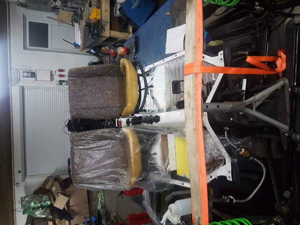

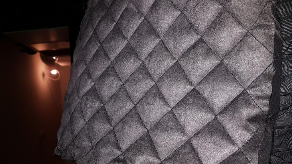

Vieles ist nun passiert :)
Aktuell noch probleme mit dem Motor. Läuft zwar aber dreht immer hoch und geht dann aus...
- Sitze "probestecken"
- im vorderen Bereich der Bg Alubutyl
- Pedalerie gereinigt/ lackiert /montiert
- Teppich auf der Beifahrerseite zugeschnitten

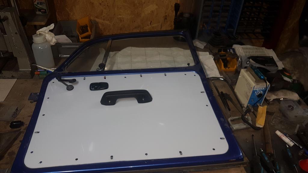

- alte Doorboards werden durch Kunsstoffplatten ersetzt und neu bezogen
- erste Testmuster genäht
- Vergaser zerlegt, geteinigt und neu abgedichtet
- Stabi HA montiert

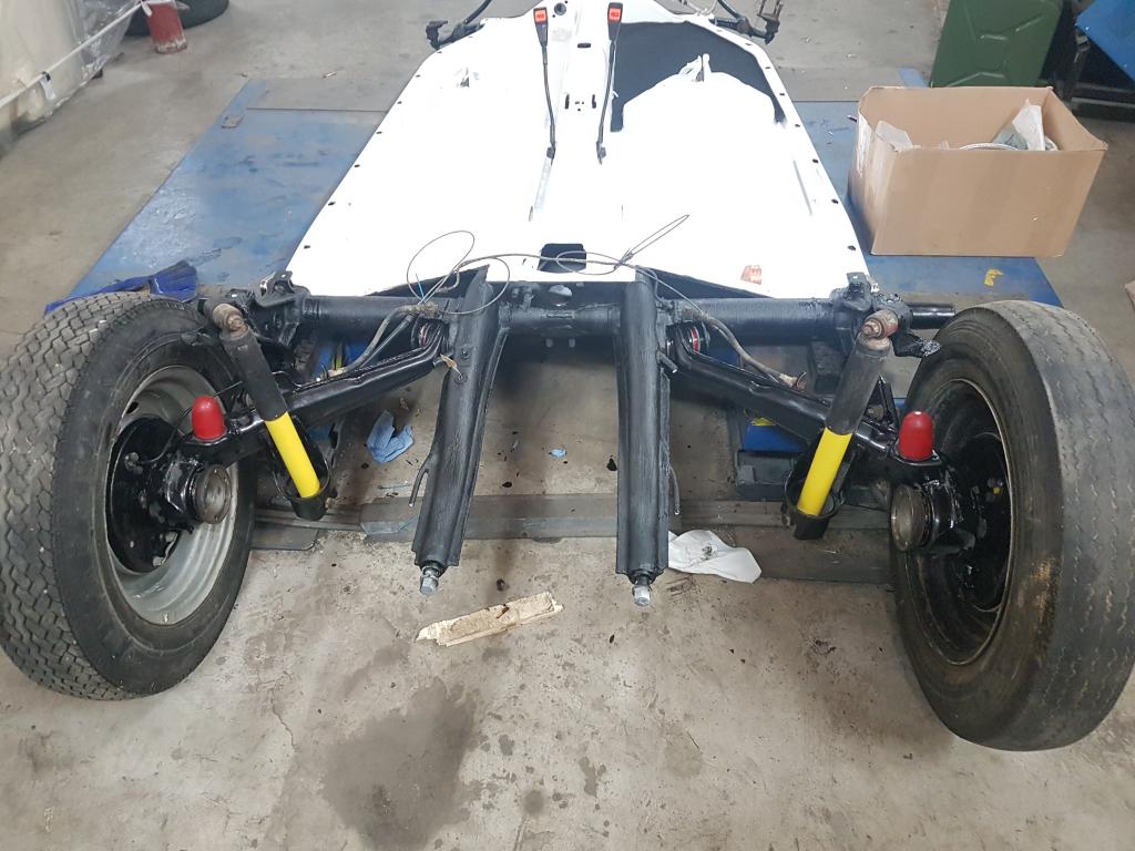

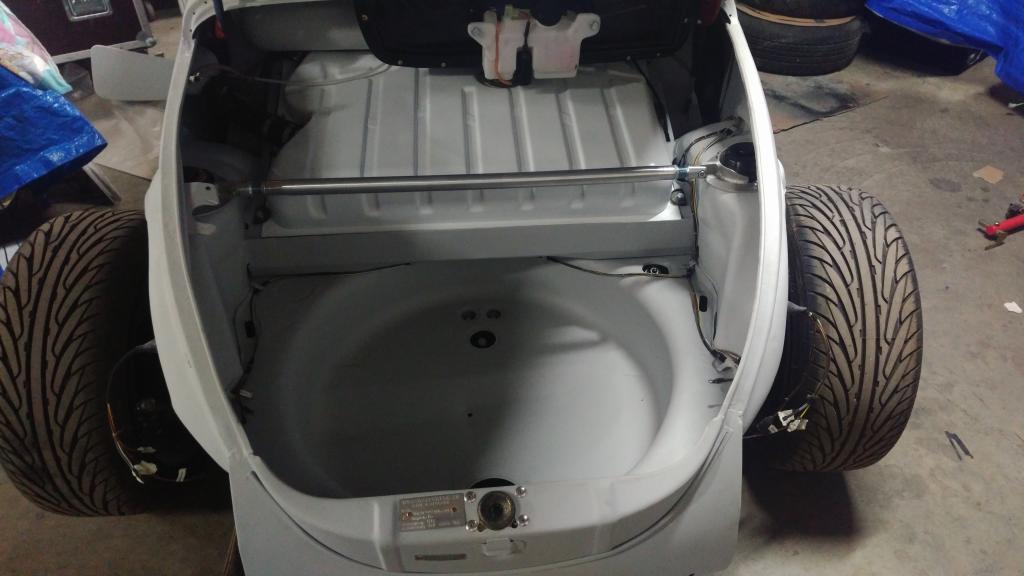

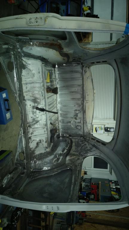

Die Bodengruppe hat eine neue Bremsanlage spendiert bekommen. Dazu noch stahlflex bremsschläuche, verstärkter Stabi vorn, neue sitze von Recaro mit passender Konsole und laufschinen. Vorn wurden Kescher Federbein verbaut mit der zwei statt dreipunkt Aufnahme. Felgen werden vorerst die Standard Porsche 5x130 sein. Auf der Hinterachse sind die drehstäbe rausgeflogen und Federbein plus cupstrebe reingekommen. Bremsleitungen haben ihren Weg auf die Bodengruppe gefunden. Motor hab ich endlich zu laufen bekommen. Ein kleiner aber ehrlichgesagt mir sehr peinlicher Fehler hat sich unter dem Zündverteiler eingeschlichen. Die Welle war um 180 grad verdreht. Der Motor hätte niemals anlaufen dürfen. In diesem Zug hat der Motor noch einen neuen Vergaser bekommen da die Lager beim alten kaputt waren und ich mir den Ärger sparen wollte. Nungut Motor und Getriebe sind auch schon montiert. Kabelbaum vom Motor ist soweit verlegt und aufbereitet.
Soviel dazu.

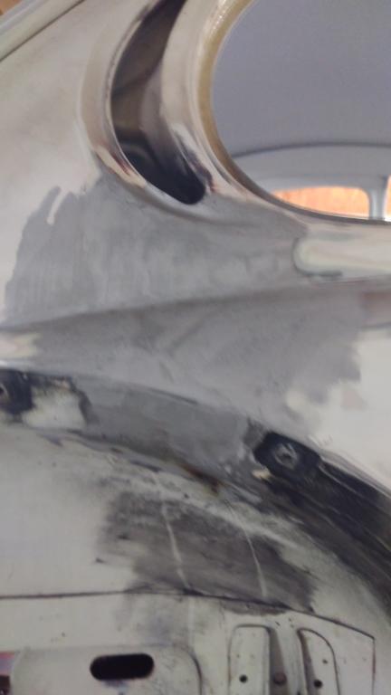

Das Häuschen hatte doch die ein oder anderen Schweißarbeiten. Da bin ich aktuell noch dran.
Vorn beide Radläufe zur a Säule
Warmluftkanal hinten links
Domverstärkung rechts unten
Zangsbelüftung bis in Radkasten links außen sowie innen
Seitenteil rechts in der Ecke
Boardwand
Fahrertür mittig
Etc...
Soweit alles erledigt fehlt nur noch der Feinschliff.
Jetzt folgt so langsam aber sicher der Zusammenbau =)
Bilder folgen noch

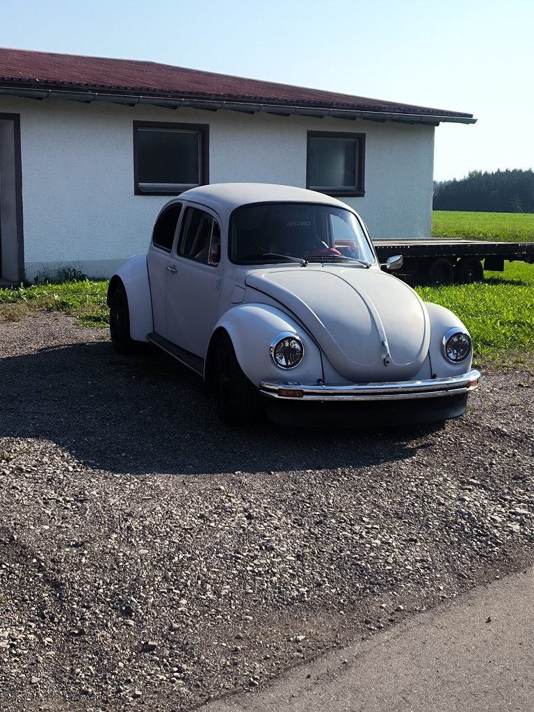

Viel Zeit ist vergangen, viel ist passiert. Es geht vorran.
Die Restauration ist fast abgeschlossen. Ein paar Arbeiten sind noch zu machen dann kann ich zum Tüv. Da bin ich aktuell auch noch auf der Suche^^
Habe mich jetzt noch entschieden, die 944 Achse mit Unibal und 1 Kolben Porsche Sattel zu verbauen. Sollte aber wenn alle Teile gefunden sind kein großer Akt mehr sein.

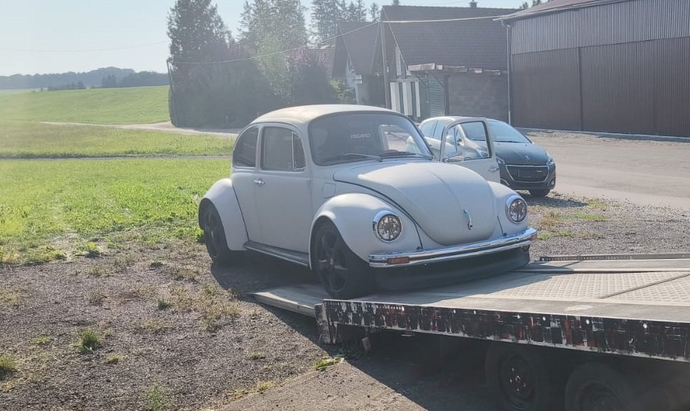

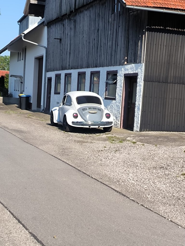

Mein kleiner hat's geschafft. Tüv ist durch und zugelassen. Nach fast 10 Jahren das erste Mal einen Käfer gefahren. Das Gefühl von Freiheit und Ölgeruch einfach toll. Nur leider spielt das Wetter nicht so ganz mit.
