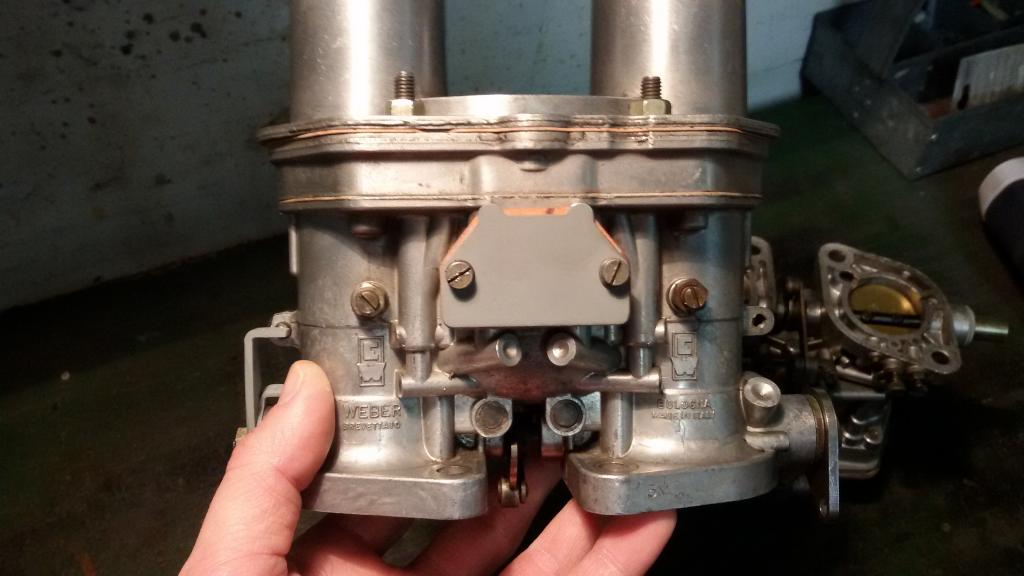

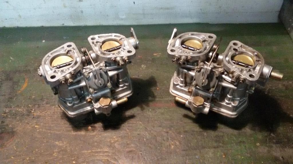

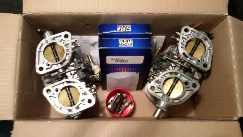

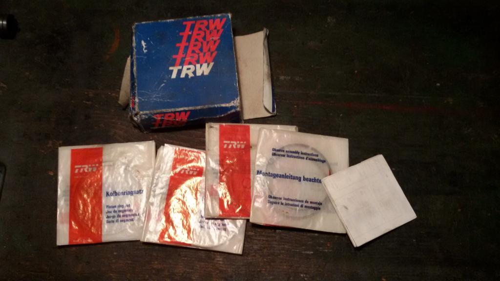

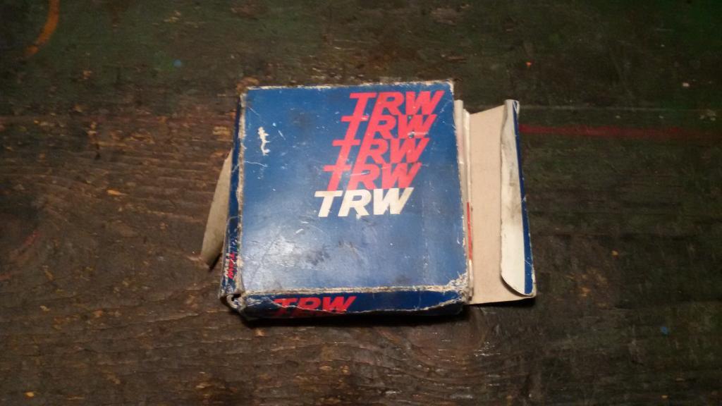

nach meinem heutigen Besuch bei Christian, kann ich zufrieden berichten, dass ich auch zum erlesenen Kreis der Besitzer von N.O.S.-Teilen gehöre. :lol: Christian hat alte/neue 77er Kolbenringe zu meinem Motorprojekt beigesteuert. Und weil ich gerade da war, hat er seinen neuen Buggy-Motor laufen lassen. Nicht nur das Orange auf dem Gehäuse knallt. Der läuft schon gut! :handgestures-thumbupright:
Dann ist mir die Tage noch eine Kiste in die Hände gefallen. Da stand "40 Vergaser" drauf. :D :D :D
Bilder sagen bekanntlich mehr wie tausend Worte, seht also selbst.

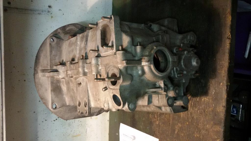

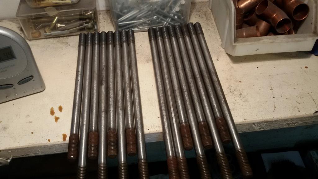

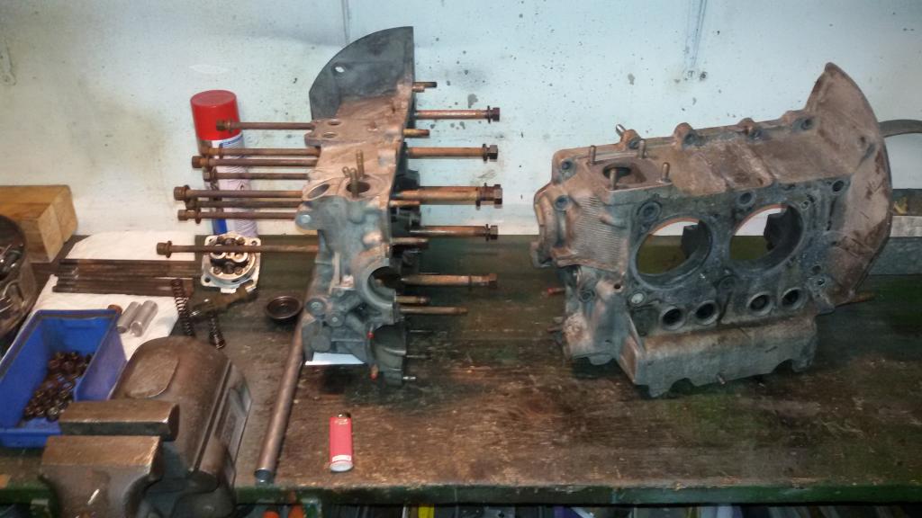

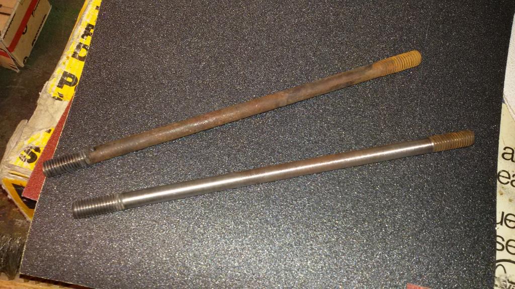

Sooo, heute nach dem Clubabend war ich frisch motiviert und es sind die ersten (kleinen) Schritte am Motor passiert.
Die Zylinderstehbolzen sind raus. Ein paar haben sich etwas gesträubt. Aber mit etwas wärme hat es dann geklappt. Das Gehäuse habe ich nochmal gereinigt und die Stehbolzen im Gehäuse vom Flugrost befreit. Die Tage geht es dann ab zum Christian. Der Gute sponsert mir Passhülsen fürs mittlere Hauptlager. :up:

Der Block ist z.Z. bei Christian zum Passhülseneinbau. Die Zylinderstehbolzen haben zmd. wieder einen frischen Look. 8-)
