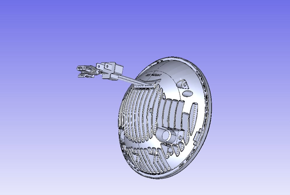

Ich habe meinen Umbau erst einmal zurück gestellt, als ich erkannt habe, dass die Gläser so kugelig sind. Das gefällt mir nicht.
Netterweise hat die Fa. Helle mir eine Maßzeichnung von dem G- Modell (W463) Scheinwerfer zu kommen lassen. Das hilft bei dem Vergleich mit dem Orginalscheinwerfer.
Ich stelle das mal hier rein, wenn ich es gefunden habe!

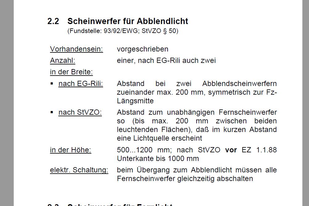

Bei Meinem 1600I ist schon die Sondergenehmigung eingetragen , dass man keine -Verstellung haben muss.
Mir persönlich gefallen die Nolden Besser als die Truck light. vor allen ist die UK Lichtaustrittsöffnung beim Nolden durch die Linse exakt definiert.
Auch wenn Einige hier im Forum die Vorschriften zu Licht-technischen Einrichtungen gerne Ignorieren
Kleiner Zusatz das gilt natürlich nur für EZ nach 1,1,1988
also für alle 1600I !
Wenn ich ehrlich bin , bis jetzt war mich nicht klar , dass man auch bei LED Scheinwerfern eine automatische -Leuchtweiten Regulierung benötigt.
Das verteuert das Projekt um ca 300,-

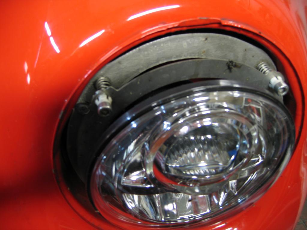

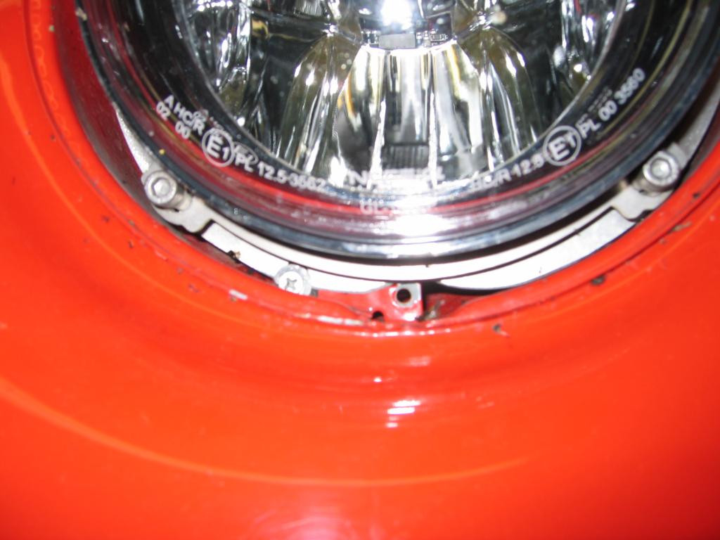

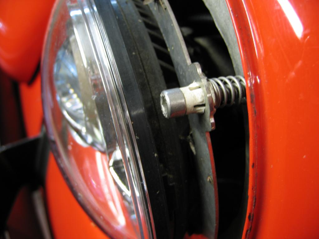

Ich habe mal Bilder von meiner Lösung gemacht. Hat aber keine Leuchtweitenverstellung. Der vordere Ring ist fürs MB G-Modell und der hintere Ring selbst geschnitzt.
Beim TÜV hat keiner nach einer Verstellung geschaut, nur auf die E-Nummer

Re: Neue Scheinwerfer
Ah , Du hast die Schraubpunkte hinten verwendet.
Ich habe in der hinteren Aluscheibe die an den 3 Kotflügelwinkeln angeschraubt ist Einnietmuttern eingezogen. Das am Scheinwerfer angeschraubte Edelstahlteil ist unverändert aus dem Bausatz
vom G-Modell. Die Scheibe ist auch nur aus Alu weil ich das gerade noch zur Hand hatte. Wenn ich mal Lust oder Langeweile habe mache ich die nochmal aus Edelstahl. Geht aber so ganz gut.
