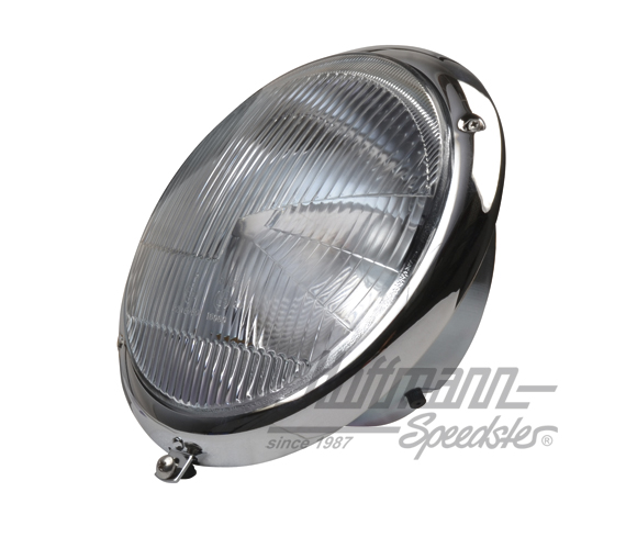

Neue Scheinwerfer
Endlich das Richtige für unsere Oldies:
https://de.hoffmann-speedster.com/aktio ... m?c=137802
Always Aircooled
Always Aircooled
- Scheinwerfer_H4.jpg (130.5 KiB) 10020 mal betrachtet

Re: Neue Scheinwerfer
Diese sind H4 mit glattem Glas, nicht wie bei Porsche sonst üblich mit dem oberen Absatz.
Hat es so noch nie gegeben!

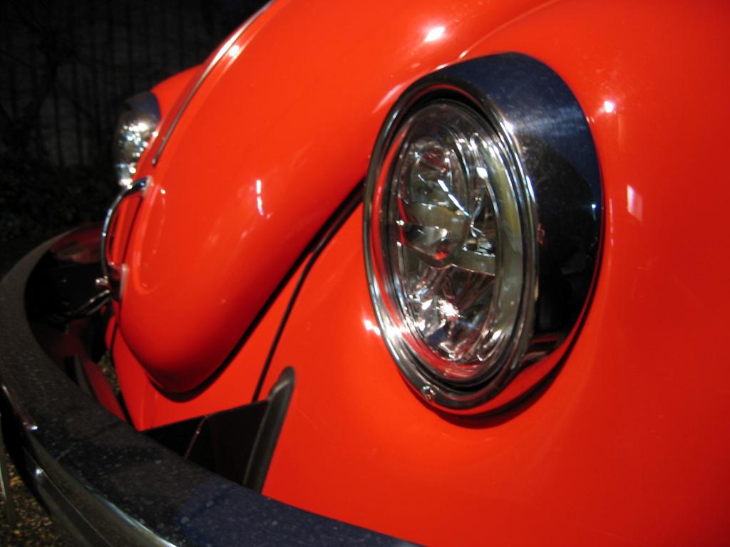

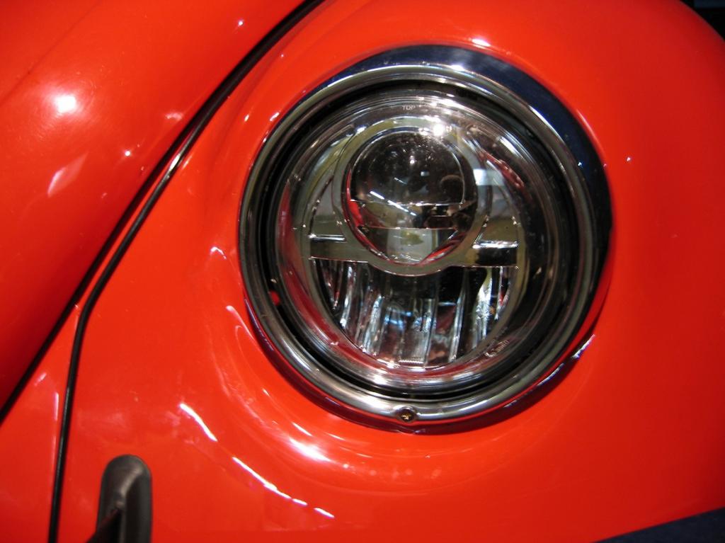

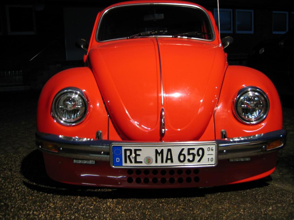

Habe eben auch noch mal Bilder gemacht.
- IMG_0637.JPG (61.4 KiB) 9635 mal betrachtet
- IMG_0638.JPG (77.21 KiB) 9635 mal betrachtet
- IMG_0639.JPG (79.92 KiB) 9635 mal betrachtet
Mfg Micha
Sieht super aus Micha .
Wie hat Du denn die Befestigung mit Verstellmechanismus gelöst ?
eine Leuchtweiten- Regulierung ist aber nicht vorhanden,oder doch?
Es gibt diese Scheinwerfer mit einem Anbausatz für Mercedes G-Modelle. Die Grundplatte ist ziemlich identisch mit dem Scheinwerfereinsatz vom 1303 / Golf1. Für die LWR kommt dann ein Einstellelement rein.
kaefermichel
- Beiträge: 386
- Fahrzeug: Passat W8
- Fahrzeug: Peugeot 206CC
- Fahrzeug: Kia Ceed
- Wohnort: 46284 Dorsten
Wie Bernd schon schrieb gibt es den Anbausatz fürs G-Modell. Den habe ich verwendet und mir aus Alu-Blech eine Eigene Grundplatte angefertig mit Einnietmuttern für die Verstellschrauben. Außerdem habe ich mir noch extra Edelstahlfedern
bestellt die zwischen den beiden Ringen sitzen und das ganze auf Spannung halten.
Mittlerweile bietet Tafel die Scheinwerfer auch an mit Einbausatz Plug and Play.
Mfg Micha

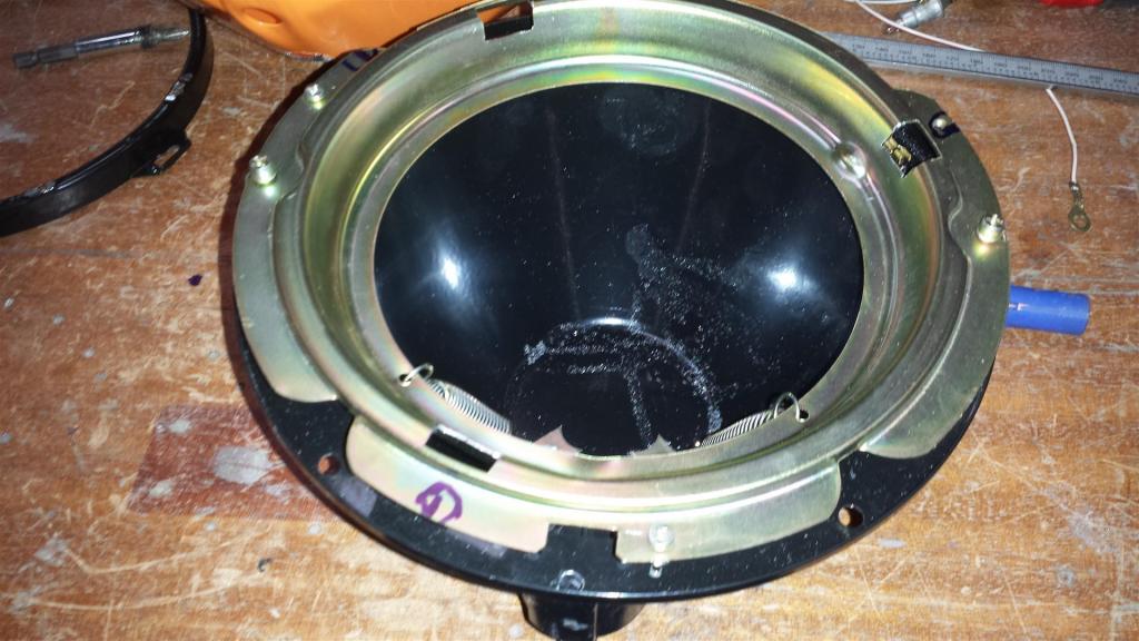

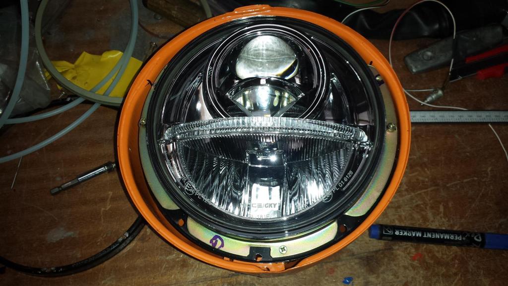

Danke.
Ich experimentiere gerade mit Lada Komponenten , da die Leuchtweiten- Regulierung simpel und günstig ist.
Der originale Haltering ist leider nicht zu verwenden ,da er vorne einen Kragen hat , wenn man ihn entfernt sieht es sch... aus.
Ein Haltering vom Jeep passt leider auch nicht, Der ganze Scheinwerfer müsste noch etwas nach unten wandern.
Das Rad wollte ich auch nicht neu erfinden, Wenn ich auf die LWR verzichte wird die Sachen natürlich viel einfacher.
Ziel ist eine professionelle Lösung, um für die neueren Käfer, über den 50cm (Uk -Lichtautrittsöffnung) zu bleiben, wenn er tiefer gelegt wird,
Die Scheinwerfer sind ja nicht gerade ein Schnäppchen , aber so billig Speaker kommen für mich nicht in Frage.
Ob ein Markt für LED Scheinwerfer da ist weiß ich noch nicht aber ich muss 50st abnehmen sonst lohnt sich der Aufwand nicht.
