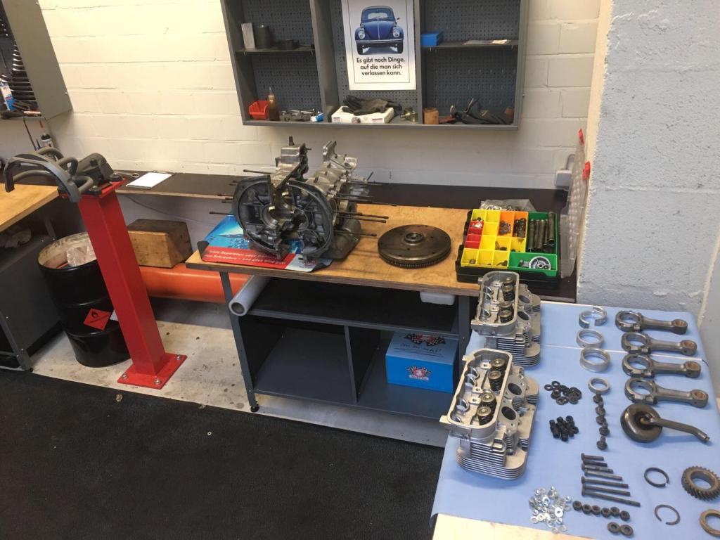

So mein Rumpf ist seid 3 Wochen beim Motorenbauer, gerissene Köpfe und die Nocke waren das problem.
ich hoffe ich bekomme Ihn in den nächsten 2-3 Wochen wieder so daß ich mit dem zusammenbau beginnen kann. :confusion-waiting:

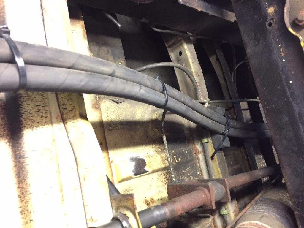

Re: Überholung CU / Typ4 Motor
Beitrag von ousie »
Legst du Rohre oder Schläuche nach vorne?
flying dutchman
Beiträge: 29
Registriert: Mo 5. Sep 2016, 11:23
Transporter: VW T3 Westfalia CU
Fahrzeug: Peugeot 306 Cabriolet
Fahrzeug: Golf 6 GTI
Fahrzeug: Mercedes A140
Fahrzeug: Bobby Car
Wohnort: Bad Driburg
Beitrag von flying dutchman »
Schläuche, ich habe das Set von Busschmiede erworben.
klug war es nicht aber geil !

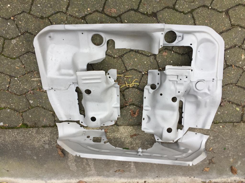

Heute die Teile vom strahlen abgeholt.
Motorbleche fertig für den Lackierer

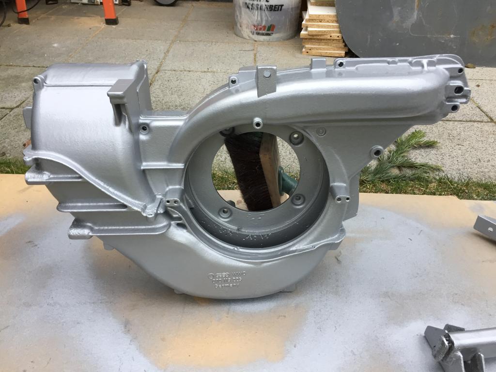

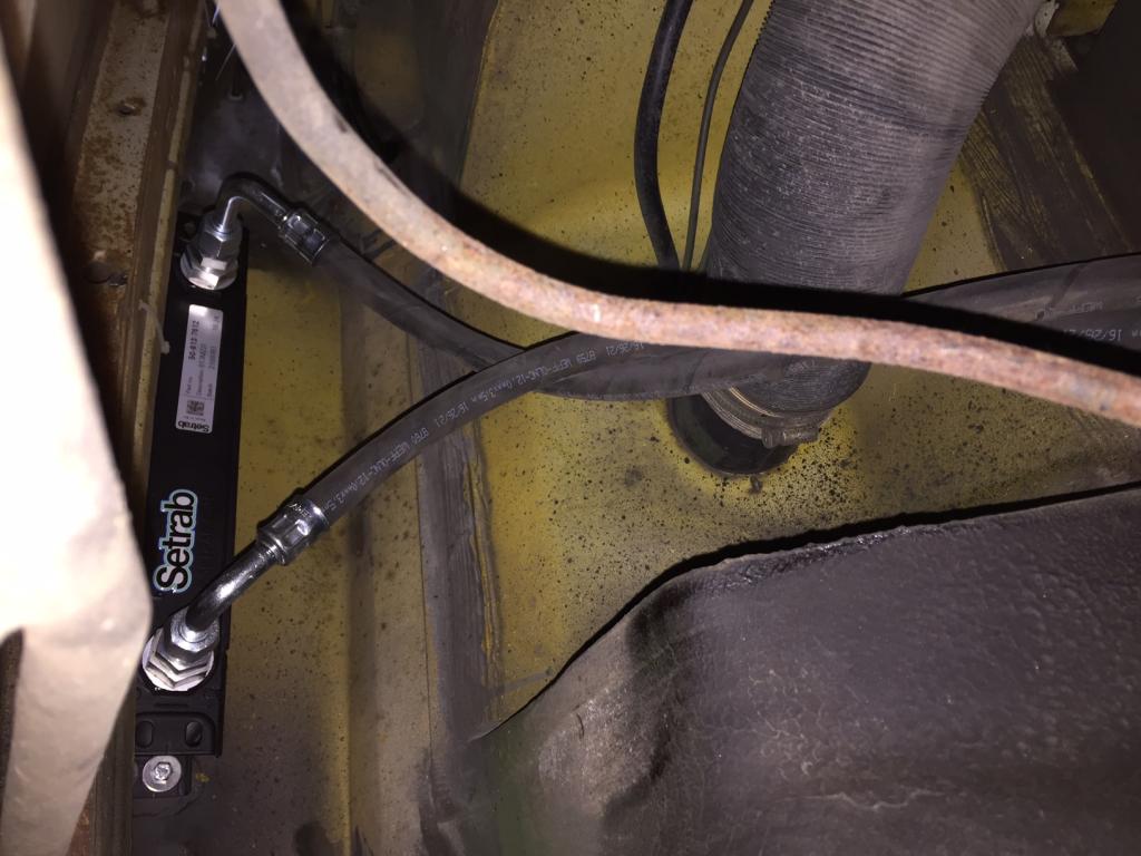

So weiter gehts auch hier, Ölkühleranlage ist fast fertig montiert, und die Bleche sind beim lackierer. Mittlerweile gehts beim Rumpf auch weiter voran. :music-rockout:

Beitrag von ousie »
Wie hast du den Kühler oben befestigt?
