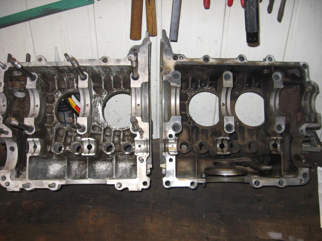

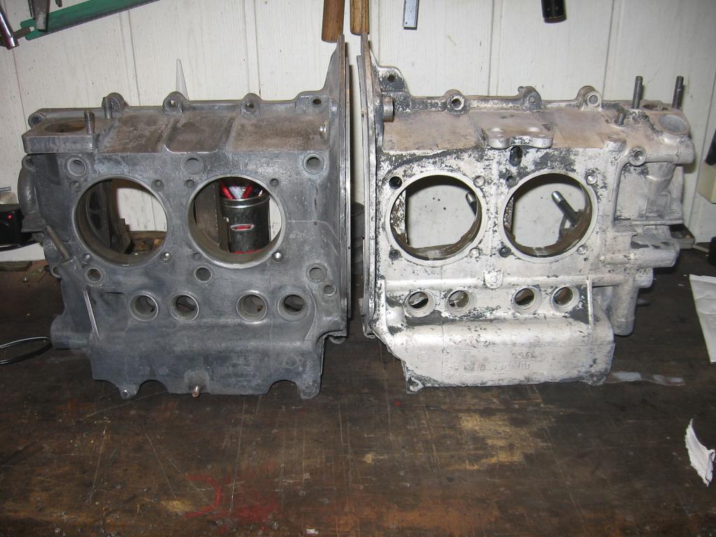

Beschäftige mich von Zeit zu Zeit mit der Reinigung der übrig gebliebenen Komponenten.
Den Block habe soweit sauber.
Die eine Hälfte ist bereits chemisch gereinigt, die andere kommt morgen dran.
Der Reiniger ist schon recht aggressiv ,sodass der Block nun nicht mehr grau ist.
Aber da sind absolut keine Rückstände von Öl mehr vorhanden.
Werde die Hälften wohl mit Mattschwarz aus der Dose wieder ansehnlich lackieren.
