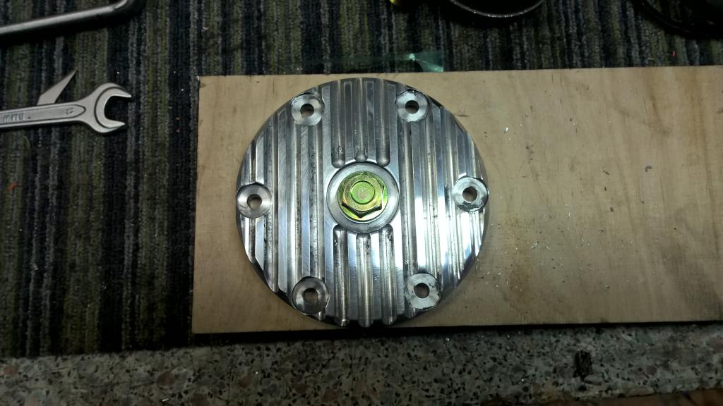

Re: Mein Buggymotor
Hallo Markus
Innen hab ich es nur ein bisschen geglättet und zusätzliche Entlüftung gebohrt
Ich hab dann noch einen Ölsibdeckel gemacht
Grüße Christian
Grüße Christian

Re: Mein Buggymotor
Schöner Deckel !!
Vielleicht was für eine Kleinserienfertigung ?

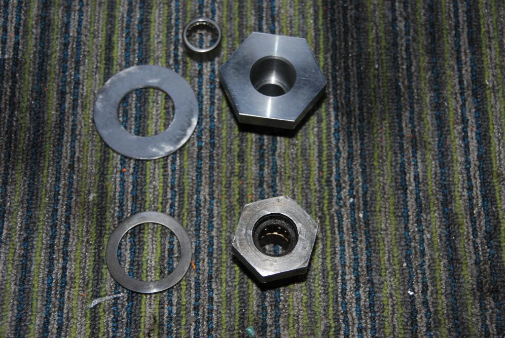

Re: Mein Buggymotor

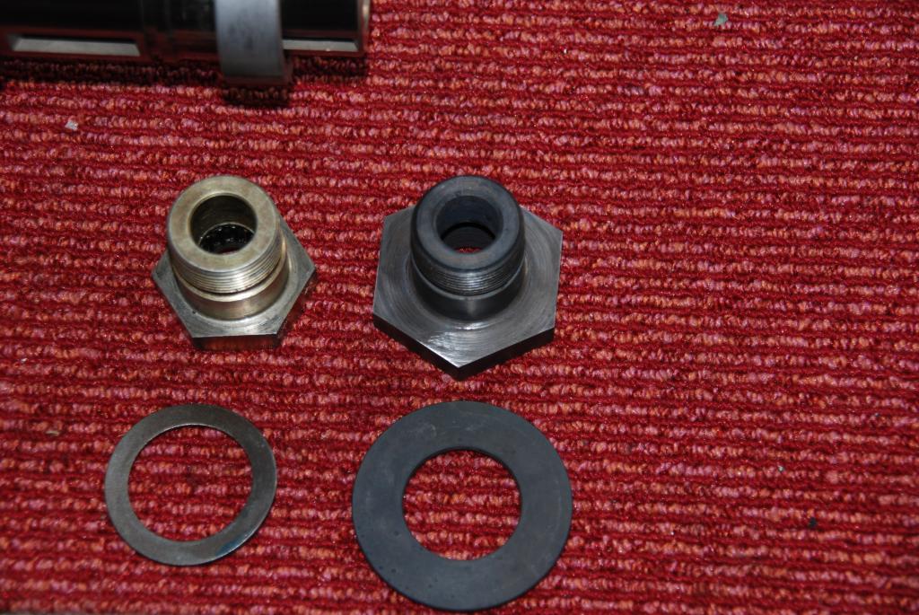

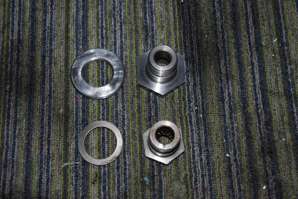

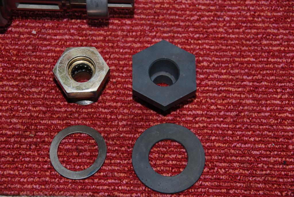

Ja Lars; es gibt noch viele Möglichkeiten mal schauen was die Zukunft noch bringt
Die Hohlschraube habe ich mir aus 42crmo4 hergestellt SW46.
U-Scheibe 3mm dick
Heute bring ich sie in die Härterei zum Vergüten.
SW 46 deshalb ich habe die Nuss gehabt
Ich möchte das einfach mal ausprobieren
Grüße Christian
U-Scheibe 3mm dick
Grüße Christian

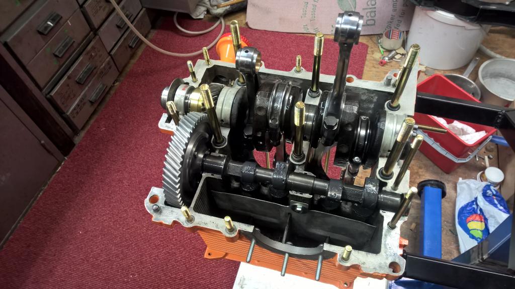

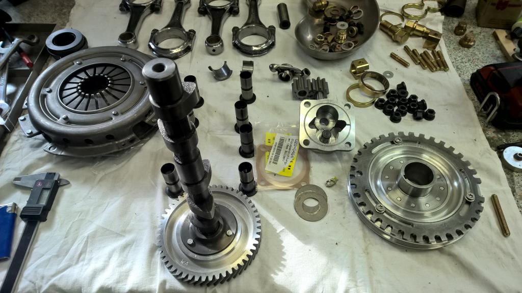

Re: Mein Buggymotor
Jetzt geht es an den Zusammenbau
Mein Gabentisch
Nockenwelle von Jürgen Nowak die hab ich bei ihm abgeholt war sehr interessant bei ihm
Stößel Torsten Pieper
Unterlegscheiben am Bloch selbst hergestellt da ich dickere und größere wollte weil ich die Senkung im Block vergrößert hatte.
Die vom mittleren Hauptlager habe ich mit einem Bund gemacht da ja die Bohrung 15mm hat vom Passbuchsen bohren
Unterfahrschutz ist vom Kübel
Grüße Christian
Mein Gabentisch
Grüße Christian

Genau der Spiralschlauch ist das
So es geht ein bisschen weiter
Heute habe ich die Schraube aus der Härterei geholt.
1200Nm
Grüße Christian
1200Nm
Grüße Christian

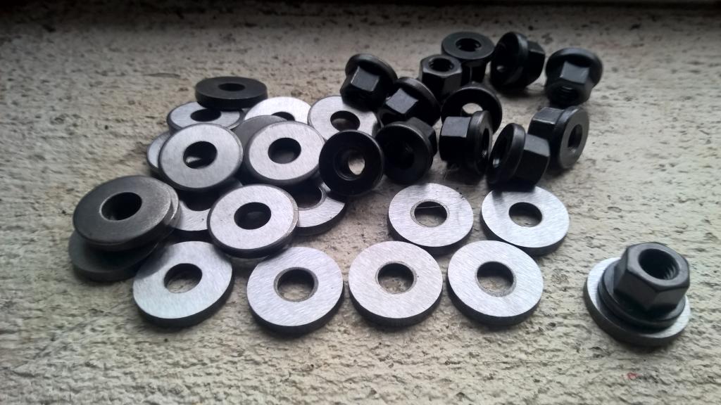

Re: Mein Buggymotor

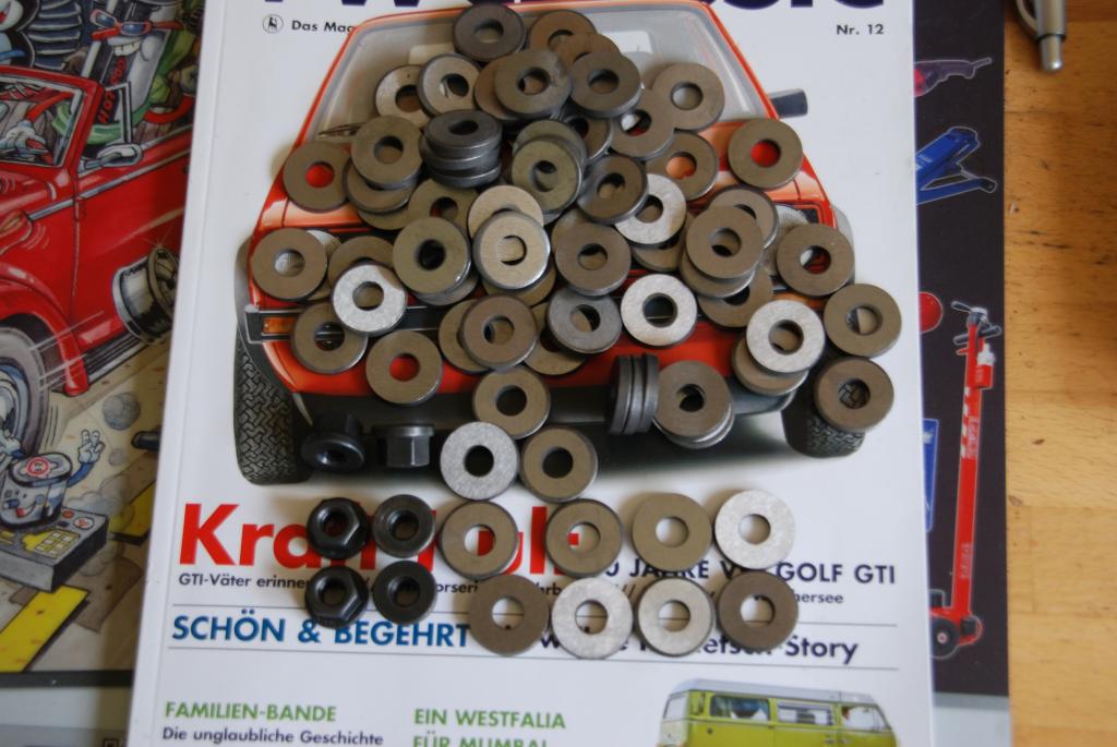

Hallo zusammen
Heute hab ich für die Zylinderkopfbefestigung mal U-Scheiben geschliffen.
Die Originalen haben mit nicht gefallen da sie nicht Plan und zu dünn sind.
Ich habe 4x22,5mm Scheiben gekauft und auf der Flächenschleifmaschine exakt Plan geschliffen
Raus kamen 3,5mm Stärke
Die Muttern mit Bund sind 12mm hoch und haben einen Durchmesser von 18mm.
Scheiben und Muttern haben eine Güte von 10.9
Grüße Christian
Grüße Christian

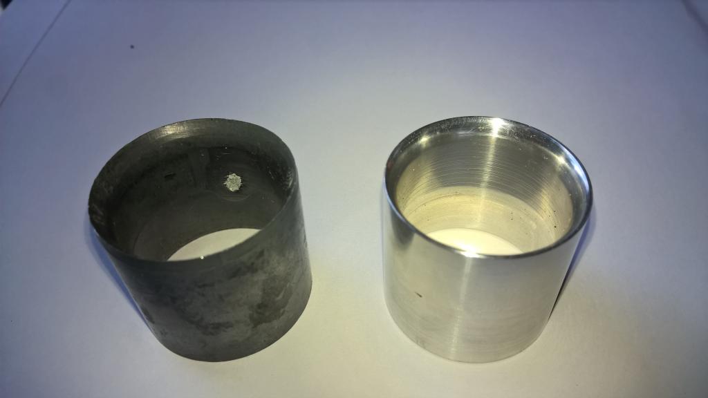

Hallo Leute
So nach 6Wochen Reha geht es ein bisschen weiter.
Mein Motorkonzept muss ich ein bisschen umwerfen da ich
zu einer Original Sauer und Sohn Vegaseranlage gekommen bin.
So eine war früher schon auf meinem 75PS S&S
Also Einfachkanalköpfe weg und Doppelkanal her
Die Lufttrichter hatten so komische Beulen was sich als Gusslunker raus gestellt hat.
Hab dann 4 Stück aus Alu gedreht
Grüße Christian
