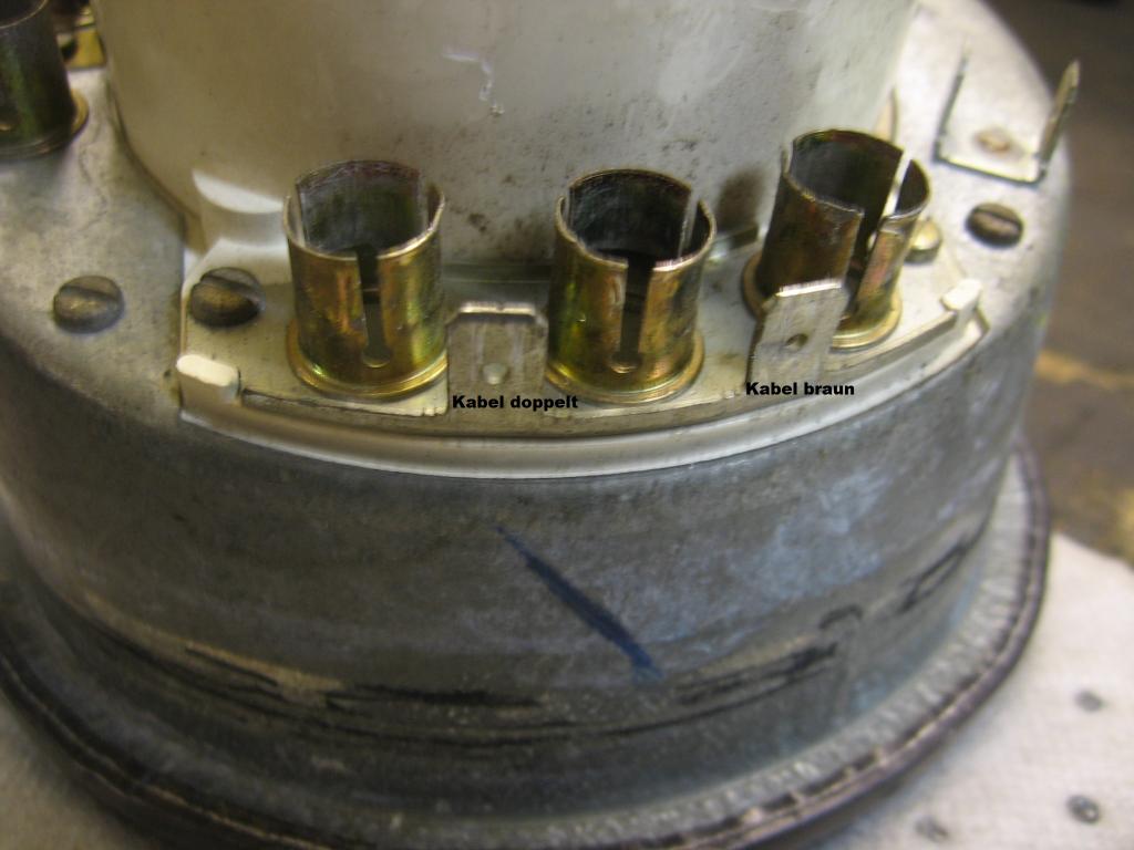

Mal wieder was neues von der Kontrollleuchtenfront.
Nachdem ich den neuen Tacho eingebaut habe, womit ich hochzufrieden bin, habe ich wieder ein ähnliches Problem wie seinerzeit mit der Ladekontrolle.
Nach ersetzen des originalen gegen den elektronischen Regler war das damals erledigt.
Nun zu dem neuen:
Erst bei Dunkelheit sieht man das beim aufleuchten der Blinkkontrolle die Ladekontrolle und Öldruckleuchte minimal mitleuchten.
Dachte erst das es durchschimmert, aber Gegenkontrolle am ausgebautem Tacho bestätigt das leider nicht.
An der Steckplatte für die drei Lämpchen soll ja Spannung anliegen und die Lämpchen Minus tragen.
An dem einen liegt ein Kabelschuh mit zwei Kabeln (davon eins für die Tankanzeige), und ein braunes.
Mache ich da nun einen Denkfehler wenn da einmal Spannung und einmal Masse (weil braun) anliegt ??
Oder wo kommt das braune Kabel her ???
Schaltplan liegt natürlich wieder mal nicht griffbereit.
Nun zu dem neuen:

Typ15
- Beiträge: 530
- Registriert: Fr 2. Jan 2015, 19:55
- Käfer: 1303 LS Cabrio Bj. 1978
- Wohnort: 667xx
Re: Ladekontrollleuchte
Ich bin nicht der Elektriker, aber ich hätte gesagt, dass an der Steckplatte die Masse (braune Kabel) gesteckt werden und an den Lämpchen Strom.
Ich habe auch gerade auf dem Stromplan geschaut.
http://www.vw-kaeferclub.com/technik/sc ... laene.html
Typ15
Typ15
Typ15
Typ15
- VeeDee
- Beiträge: 3474
- Fahrzeug: 1600Vari/3
Das schwarze Plus-Kabel ist richtig, die Masse kommt auf den doppelten Anschluß auf dem Tachogehäuse rechts am Bildrand.
Damit sollte das jetzt funzen.
Also geschmort hat da nix.
wozu dient denn der zweite Anschluss an dem bei mir ein braunes Kabel anlag ?
Werde die Tage den Tacho nochmal ausbauen und das ominöse Kabel entfernen, könnte aber schwören das es auch vorher da aufgelegt war.
Die braunen Massekabel die an das Gehäuse gehören sind alle aufgesteckt und allein schon von der Länge und Kabelführung passt dieses eine nur auf die Steckplatte.
Wo kommt es her und was hat es für eine Funktion, das ist nun die Frage die der Spannungsprüfer oder das Messgerät herausfinden soll.
Habe heute ein paar Stunden Zeit investiert und bin auf Fehlersuche gegangen.
Das ominöse braune Kabel habe ich nachverfolgt, war nicht so einfach da es im Originalkabelbaum lag.
Es endete mit isoliertem Kabelschuh im Sicherungskasten, ging also keine Kurzschlussgefahr von aus.
Warum und wieso das auf dem Steckplatz für die Kontrollleuchten auflag weiß ich nicht.
Hat mich schon stutzig gemacht weil es weder Spannung noch Masse führte, wollte der Sache aber trotzdem auf den Grund gehen.
Bedingt durch Zusatzinstrumente und Mittelkonsole, widrige Lichtverhältnisse und die natürliche Enge im Käfer nicht unbedingt eine schöne Sache.
Muss nun morgen alles wieder zusammenbauen und schaue was Sache ist, werde noch eine zu zusätzliche Masseverbindung vom Tacho zur Karosserie legen.
Hätte das gerne heute noch zu Ende gebracht, aber bei diesem tollen Frühlingswetter wurden die Finger langsam klamm.
Klar, geht mal Eier suchen !!Questus hat geschrieben:Bernd ? Bist Du on air ?
Komm wir gehen Eier suchen, bringt mehr![]()
Ich stehe nunmal mit Elektrik auf Kriegsfuß, nehme aber eure Ratschläge schon ernst !
Da ich keine Eier suchen war, habe ich nach meiner Nachtschicht heute Mittag weitergemacht wo ich gestern aufgehört habe.
Zusätzliche Masseverbindung vom Tacho an Karosserie gelegt und alles wieder zusammengebaut.
Spannung am Sicherungskasten und Instrument identisch, alle Sicherungen mal verdreht und Sicherung 12 ausgetauscht.
Ergebnis, na ja.
Langsam kommt es mir vor das die Blinkerkontrolle nur durchschimmert.
Wenn ich mal wieder Lust auf Tachoausbau habe, werde ich wohl die Steckplatte meines alten Tachos nehmen und mal außerhalb des Tachos überprüfen ob es durchschimmert oder ob Ladekontrolle und Öldruck wirklich mitglimmen.
Langsam hab ich die Faxen damit dick
Poste doch mal ein Bild. Vielleicht wird es danach klarer. Ich habe im Moment auch meinen Tacho ausgebaut, weil ein Lämpchen kaputt ist.
