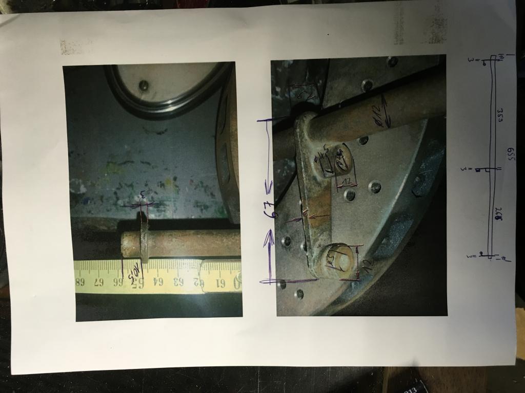

So, habe noch diese hier. Länge wurde offenbar mal angepasst.

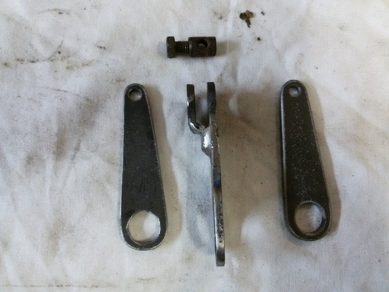

so, heut mal ein bissl zeit in der werkstatt verbracht ;)

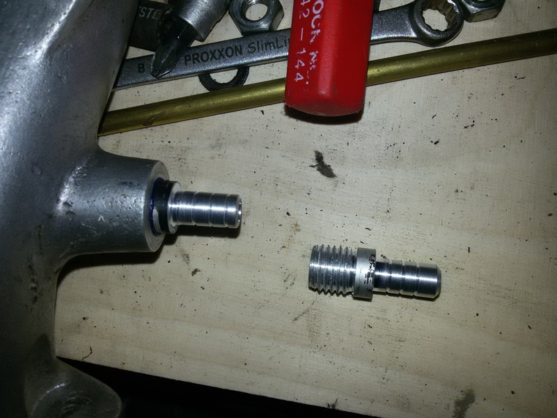

mal schnell stutzen für die ausgelichsleitung gedreht, werd mit aber noch abgewinkelte besorgen, für die vergaser auch.

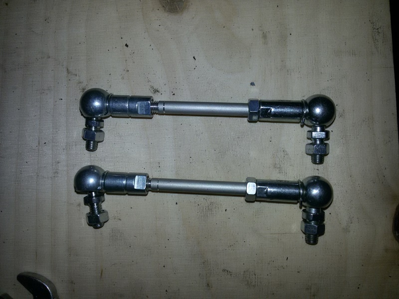

schubstangen sind auch fertig

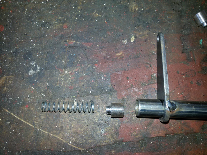

das gasgestänge wird mit federn in der mitte gehalten, dass es zentriert ist.

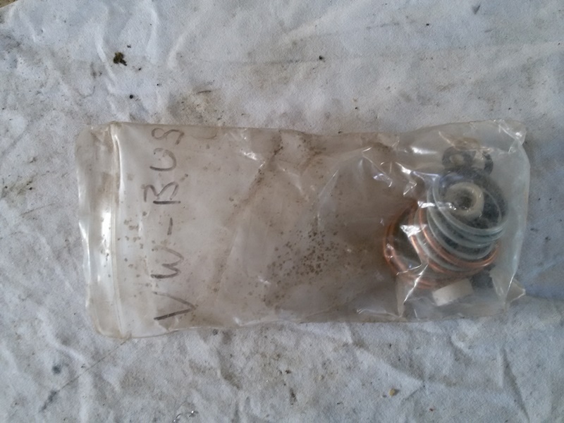

gestern, bei meinem onkel in der werkstatt, auf der suche nach 6mm beilagscheiben hab ich noch was lässiges gefunden :character-afro:

Mit den Einkanaldichtringen hatten wir auf dem Istanbultrip viel Ärger bei der Einkanalkadron anlage.Die sind einfach nicht für Zweivergaseranlagen geeignet.Auf jeden Fall ein Auge drauf haben ob es da immer dicht bleibt...
Torben Alstrup
Beiträge: 870
Fahrzeug: Lindner Beach buggy
Re: 1904 Einkanal mit 34PCI
Beitrag von Torben Alstrup »
Poloeins hat geschrieben:Mit den Einkanaldichtringen hatten wir auf dem Istanbultrip viel Ärger bei der Einkanalkadron anlage.Die sind einfach nicht für Zweivergaseranlagen geeignet.Auf jeden Fall ein Auge drauf haben ob es da immer dicht bleibt...
X2 Ich habe oft ein Bügel von der Gebläsekasten bis eine die schrauben an der Vergaserdeckel verwendet, so das die Vergaser unterstützung erhalten. Das hilfst ein menge.
T
Beiträge: 3474
Torben Alstrup hat geschrieben:
T
Die beste Lösung:
Köpfe planfräsen und eine flache Dichtung zwischen Kopf und Saugrohr um den Stutzen für den Dichtring verwenden, Dichtring entfällt, Stutzen muß ggf. etwas gekürzt werden. Die größere Auflagefläche hilft wirksam gegen Abbrechen, und für die Kanalbearbeitung ist auch noch Fleisch. In dem Zusammenhang können die Stehbolzen gleich noch auf M8 geändert werden.
