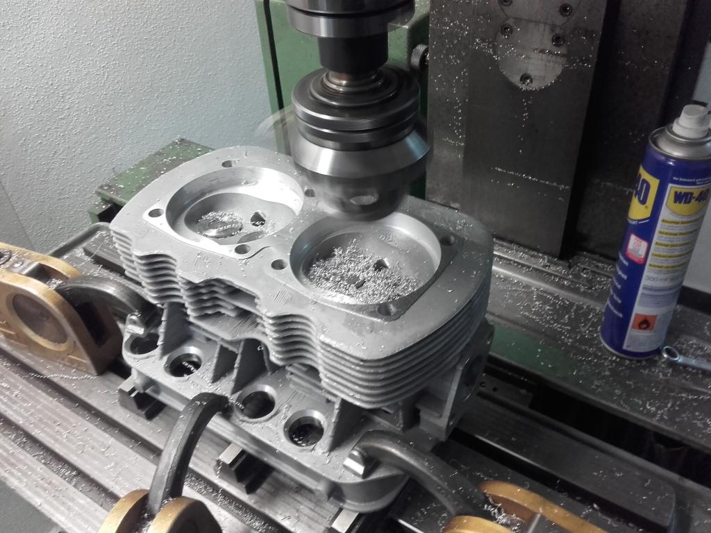

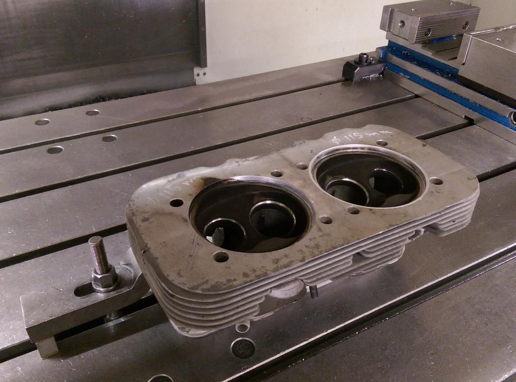

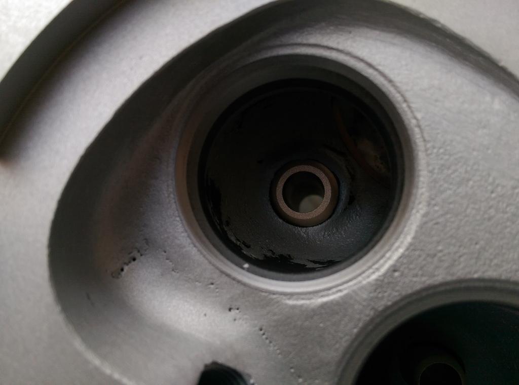

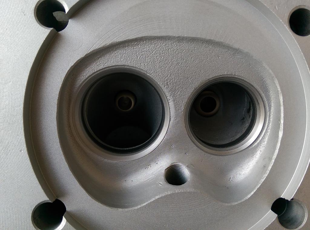

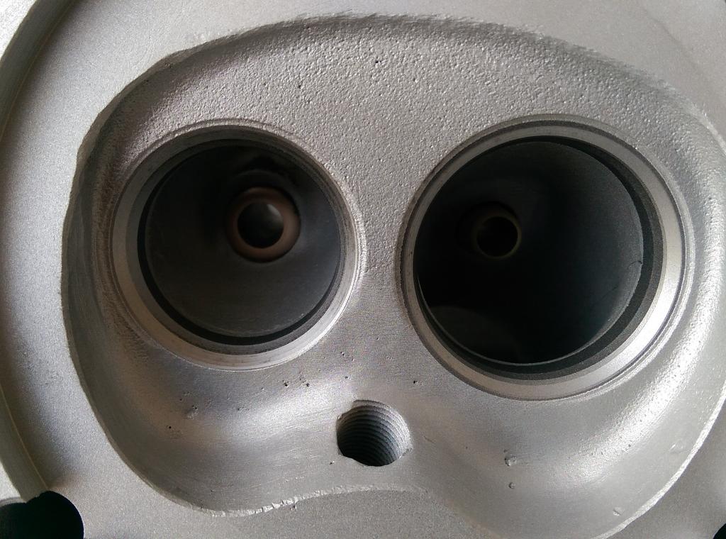

So sehen meine Köpfe nun aus, ich denke da hatte schon jemand Arbeit geleistet, oder sind die Brennräume bei GB Köpfen original?
Was mich nur wundert, sind die Lunker Stellen, geht es so oder müssen die noch beseitigt werden?
Viele von euch schreiben immer was von Rissen, ich sehe wirklich nix, ebenso sehen für mich die Sitzringe top aus, wurden bisher nur gestrahlt. Ob sie festsitzen oder nicht wird sich zeigen. Ich kann neue reinmachen lassen, wenn es besser sein soll.
Mich erinnert der Brennraum an Typ 1 Willibald Köpfen ( vom Profil ) her, oder täuscht das.
Gerne nehme ich Vorschläge und Ratschläge an.
Danke
Danke

Auf dem Foto, wo der Kopf auf der Fräse ist, sieht aus als ob er da am Zylinder abgeblasen hat, um dieses zukünftig zu vermeiden, wie macht ihr das? Kupferdichtung / hauchdünner Ring?

[quote="Dieter"]So sehen meine Köpfe nun aus, ich denke da hatte schon jemand Arbeit geleistet, oder sind die Brennräume bei GB Köpfen original?
....sieht schon so aus! wenn er drei stehbolzen hat und das kerzenloch im anderen winkel steht ( nicht geradeaus nach oben) wirds wohl einer sein dem aussehen nach.
gruss
theo
gruss
theo

die Köpfe wurden schon mal um die Kerzengewinde herum geschweißt.
Das sieht man an der Farbe, Oberfläche der Form und dem Verlauf der Lunker.
Die Lunker sind nicht schön, aber uninteressant und kommen vom schweißen.
Der Brennraum sollte aber noch auf die 103mm Bohrung im Bereich des Ringspaltes angepasst werden.
Die Köpfe wurden wohl auf einer CNC-Fräse mit einem Schaftfräser auf 115mm bearbeitet. (Durchmeser ca.12mm)
Man erkennt leider deutlich die Kringel der Kreistasche
Diese Oberfläche ist leider bezüglich der Abdichtung "suboptimal"
orra

Ja, habe ich dann auch gesehen, man kann es nicht mal fühlen. Warum die Jungs das gemacht haben?
Der Ringspalt wird noch angepasst. Ebenfalls der Rest.
@Orra, meinst Du die blasen wieder ab? Wie soll ich den Beriech dort abdichten?
Danke
Danke

Hallo Dieter,
die haben es so gemacht, weil es kein Motorenbauer war und Du sicherlich nicht gesagt hast, wie die Oberfläche aussehen soll, stimmt's
Ob die Köpfe dicht sind oder nicht, kann ich so nicht sagen.
Jede Ausserung wäre nur geschätzt.
Wenn quer zu Dichtfläche Riefen sind, dann kann keine Feststoffdichtung so etwas abdichten.
Es kommt eben sehr darauf an, wie tief die Riefen sind.
Wenn man Querriefen vermeiden will, dann bearbeitet man entweder mit 1A Werkzeug auf 1A Maschinen und langsamen Vorschub, oder man "spindelt" den Durchmesser auf.
Siehe
https://www.youtube.com/watch?v=XhZANiEXRDc
Obwohl wir ein CNC-Bearbeitungszentrum haben, ist für diese Bearbeitung das Wohlhaupter mein liebstes Werkzeug.
orra
Siehe

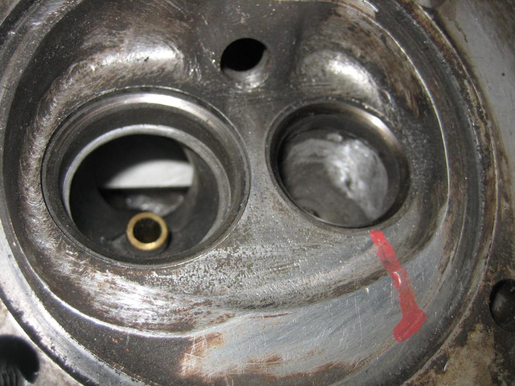

Dieter schau Dir noch die Ventildichtfläche an, ganz nach aussen und Korrektur auf max 1,5 breite beim EV.
AV 2-2,5 max

So ungefähr, zuerst haben sie es richtig gemacht aber später meinten sie, sei alles nicht plan gewesen und haben es nochmal nachbearbeitet.
Motorbauer, nein natürlich nicht, war dort wo ich meine Brötchen verdiene, in der Lehrwerkstatt.
Ich schaue die Tage mal genau nach und eventuell sollen sie es noch mal machen.
Blöden CNC Dinger, zu meiner Lehrzeit hat man alles von Hand gemacht, da steht heute keine von den Maschinen mehr rum, wo ich mal dran war und es ist nur 24 Jahre her.
Das blöde ist nur, ich darf nicht mal selbst dran arbeiten, aus versicherungstechnischen Gründen. Aber ist vielleicht auch besser so.

Sind die Sitze nach dem Schweissen neu reingekommen?
Sonst droht die Gefahr, dass sie rausfallen, da sehr nah in der Nähe des Sitzrings geschweisst wurde.
