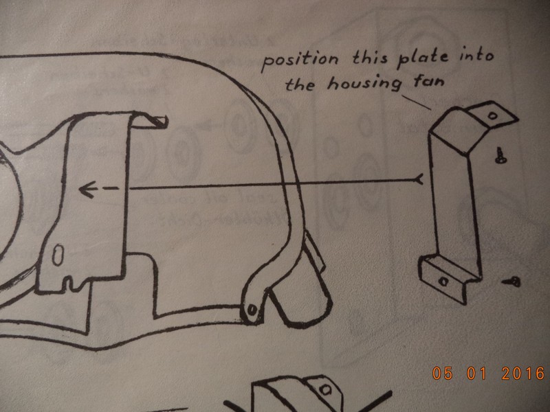

Sodele, es ist nicht ganz das, was ich vermutet habe, aber die Formgebung dürfte damit klar sein.

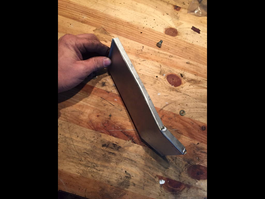

Du kannst es auch einschweißen. Auf jeden Fall die Übergänge zum Gebläsekasten mit Dichtmasse (PU Karosseriemasse) versiegeln.
Re: Motorverblechung ???

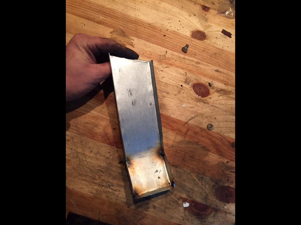

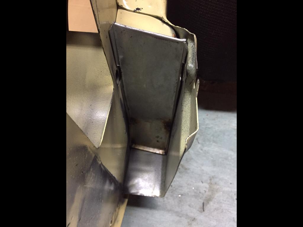

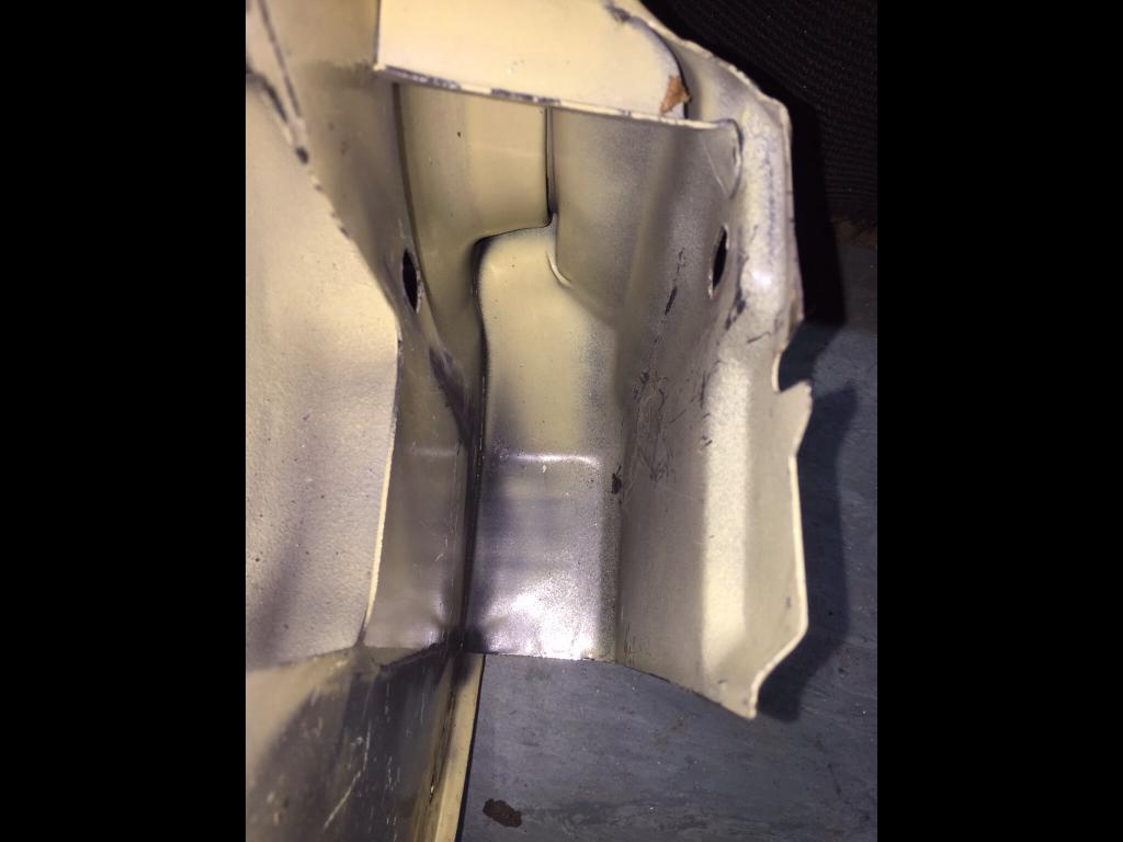

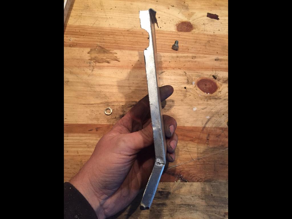

So heute Gebläse bearbeitet luftkanal vom ölkühler verschlossen Blechen angefertigt ähnlich wie auf der Skizze war auf jedenfall hilfreich so hatte ich eine Richtung wie es aussehen muss. Danke nochmal B.Scheuert. Morgen geht alles zum sandstrahlen und pulverbeschichten.
Perfekt. Das Riechertblech war deutlich einfacher gearbeitet, aber zum Verschließen reichts allemal!

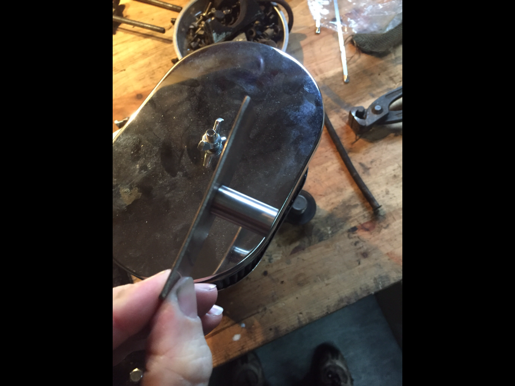

Ich lade mal noch Bilder von den Teilen hoch die sind variabel die kannst du ringsum um den Filter anbauen
Also einfach eine platte mit stutzen und dann zwischen oberteil und unterteil geklemmt.
Simpel und funktional.
Für meinen Fall wäre ein Winkel besser.
Ist aber ist mal ein Ansatz.
