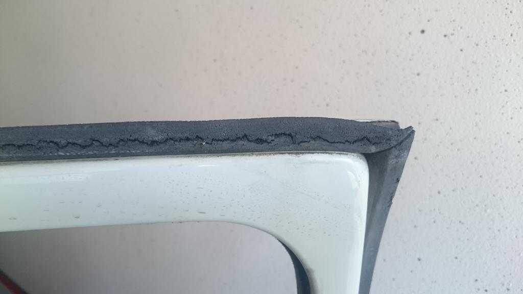

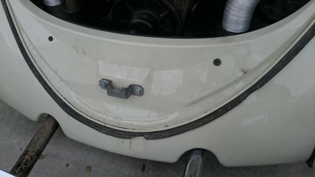

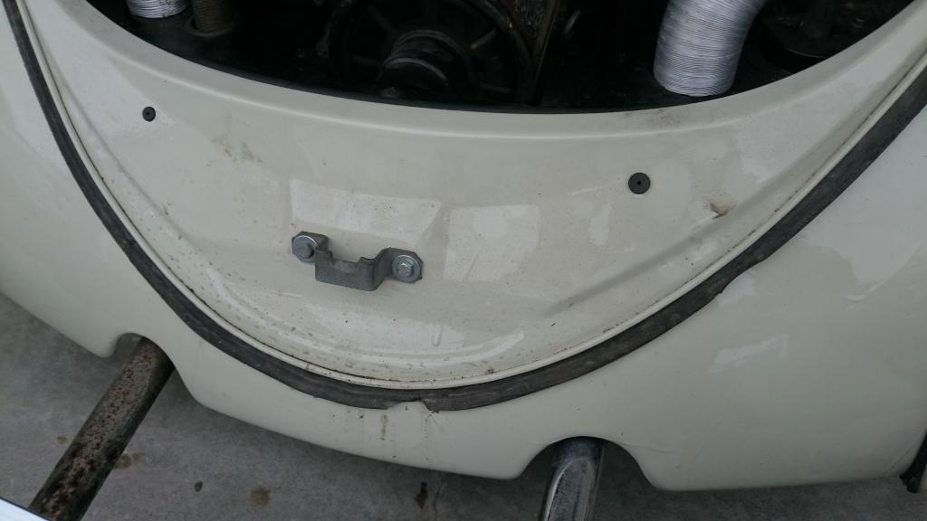

Am Käfer ging's auch weiter ...

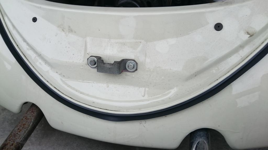

Die alten Dichtungen von Motorhaube, Kofferraum und Türen kamen raus und Neue rein.
Hier die alte, zerrissene Motorhaubendichtung...
Dichtung Motor 1.JPG (47.96 KiB) 7984 mal betrachtet
Dichtung Motor 2.JPG (49.76 KiB) 7984 mal betrachtet

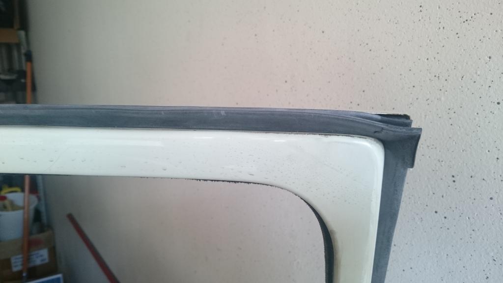

Ebenso bei den Türen...
Dichtung Tür 1.JPG (37.3 KiB) 7984 mal betrachtet
Dichtung Tür 2.JPG (42.2 KiB) 7984 mal betrachtet

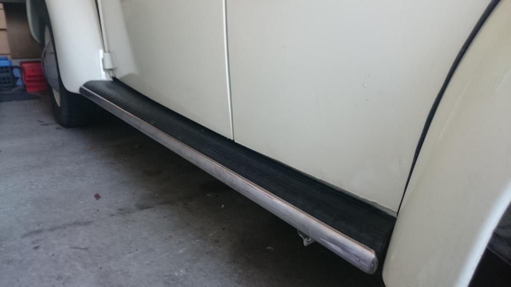

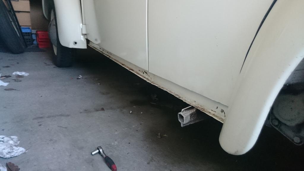

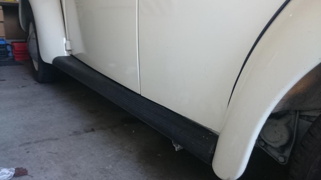

Für die Optik gab es auch Zierleisten für die Trittbretter:
Trittbrett 1.JPG (37.26 KiB) 7984 mal betrachtet
Trittbrett abmontiert
Trittbrett 2.JPG (43.24 KiB) 7984 mal betrachtet
Trittbrett 4.JPG (38.93 KiB) 7984 mal betrachtet

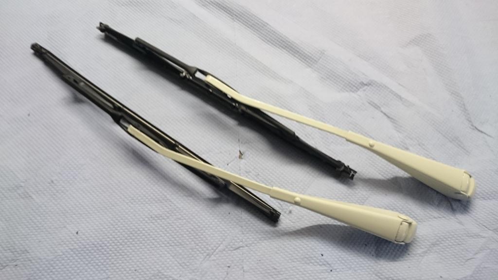

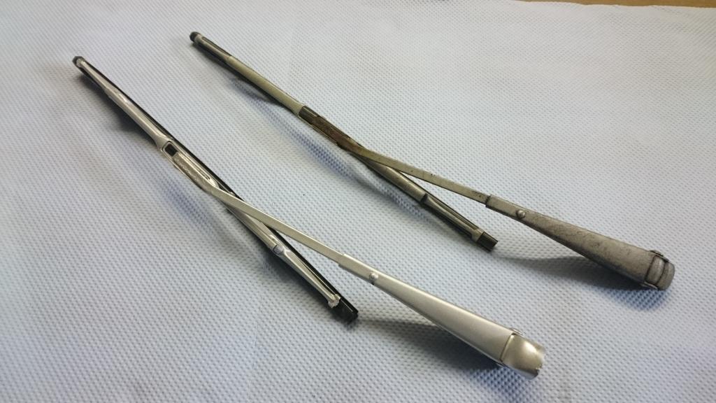

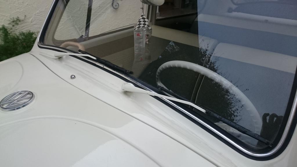

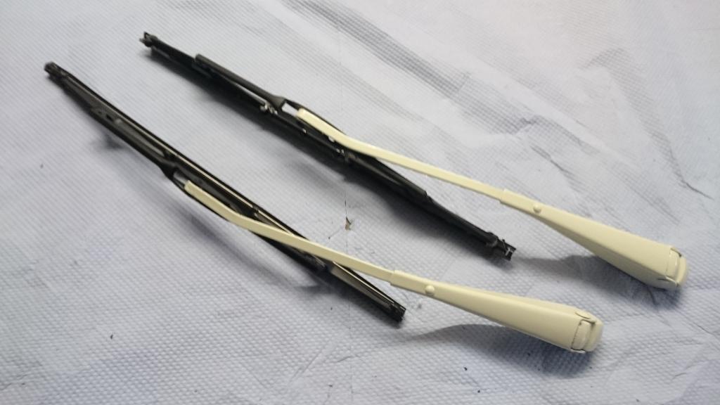

Eine Erfirschungskur habe ich den Wischerarmen verpasst. Der Vorbesitzer hatte die Arme in silber lackiert ...
Geht mal gar nicht. Also die Dinger abgebaut, zerlegt und mit frischem Lack in Wagenfarbe versehen.
Das Ergebnis kann sich sehen lassen:
Scheibenwischer 1.JPG (93.02 KiB) 7984 mal betrachtet
Scheibenwischer 4.JPG (63.11 KiB) 7984 mal betrachtet
Scheibenwischer 5.JPG (53.06 KiB) 7984 mal betrachtet

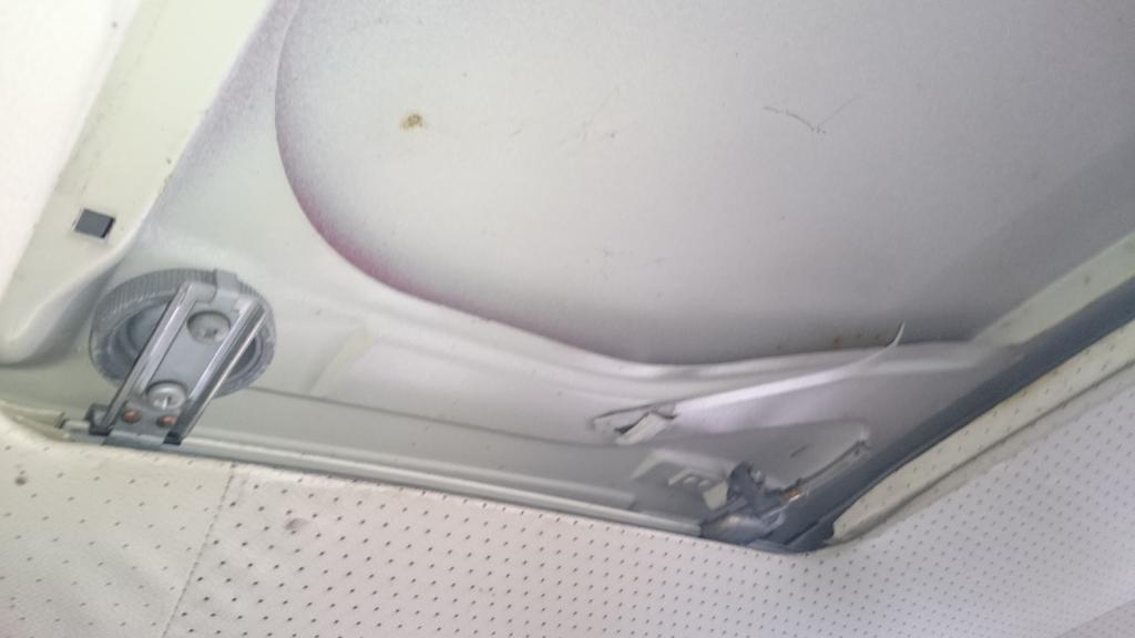

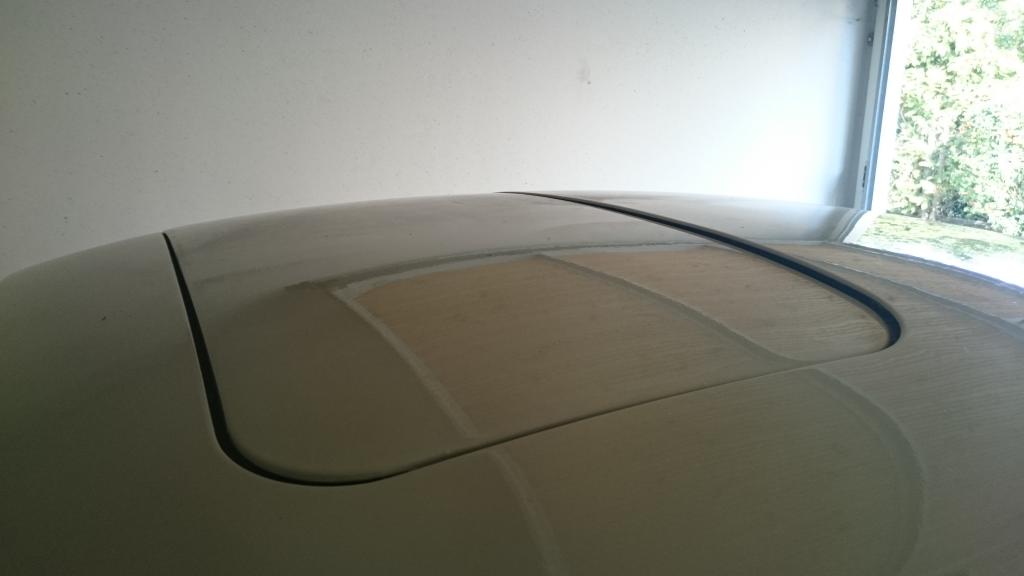

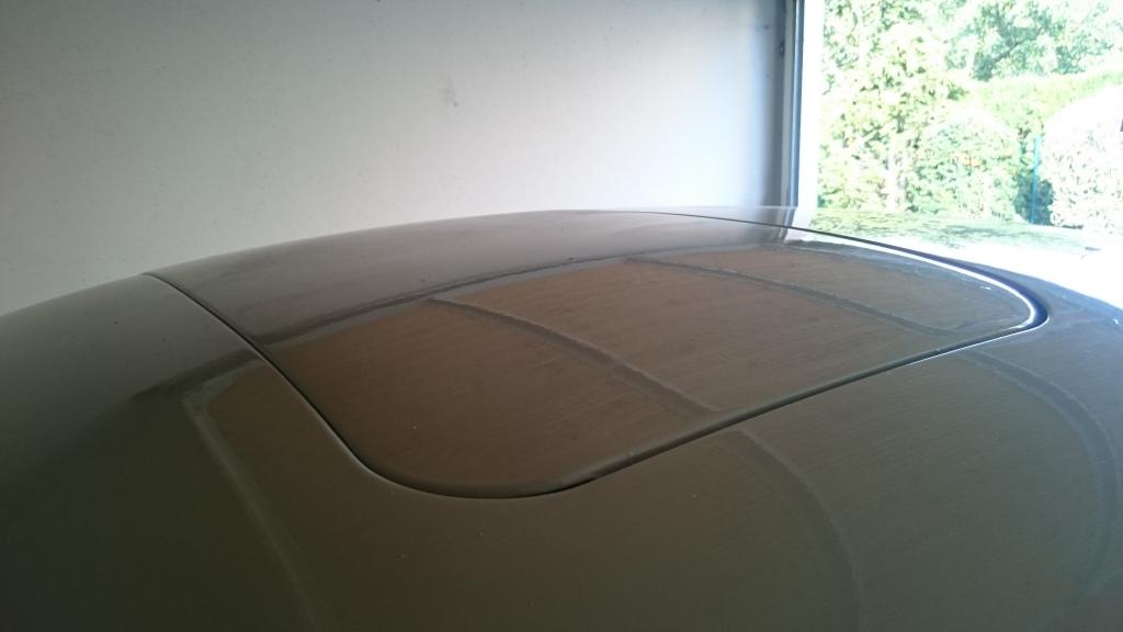

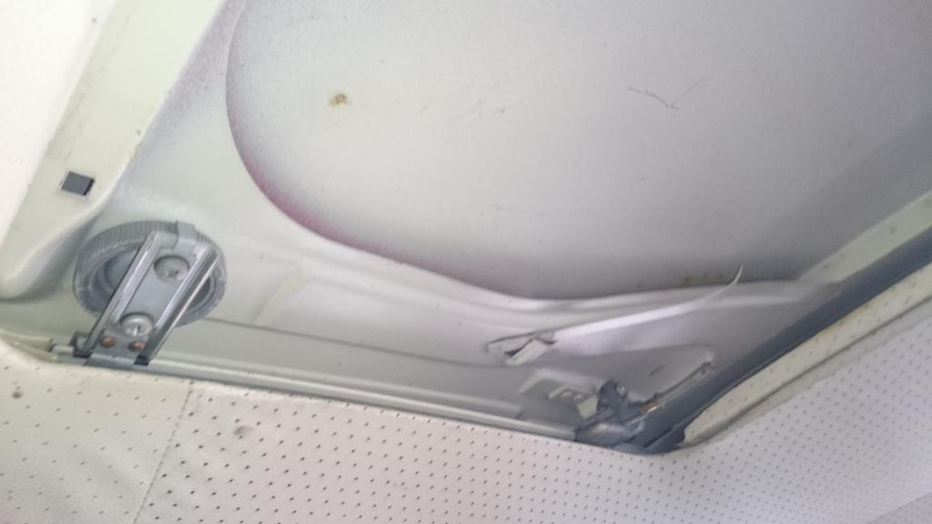

Das Schiebedach benötigte auch eine neue Justierung.
Zum Glück in Internet eine Anleitung auf englisch gefunden wie man das Schiebedach einstellt.
Schiebedach 1.JPG (34.41 KiB) 7984 mal betrachtet
Schiebedach 2.JPG (42.19 KiB) 7984 mal betrachtet
Schiebedach 3.JPG (37.77 KiB) 7984 mal betrachtet
Ganz glücklich bin ich mit dem Ergebnis noch nicht, aber es ist besser wie vorher.
Ausserdem muss ich da eh nochmal ran, weil ich die Dichtungen tauschen muss. Mal sehen wie das geht ...
Zudem muss ich auch noch schauen wie ich die Entwässerungsschläuche vom Schiebedach wieder frei kriege.
Komplett erneuern und nach aussen verlegen wäre mir am Liebsten, aber dazu müsste der Innenhimmel vermutlich raus.
Daher schau ich jetzt erstmal ob ich die alten Schläuche irgendwie frei kriege um sie dann noch nach aussen zu verlängern.

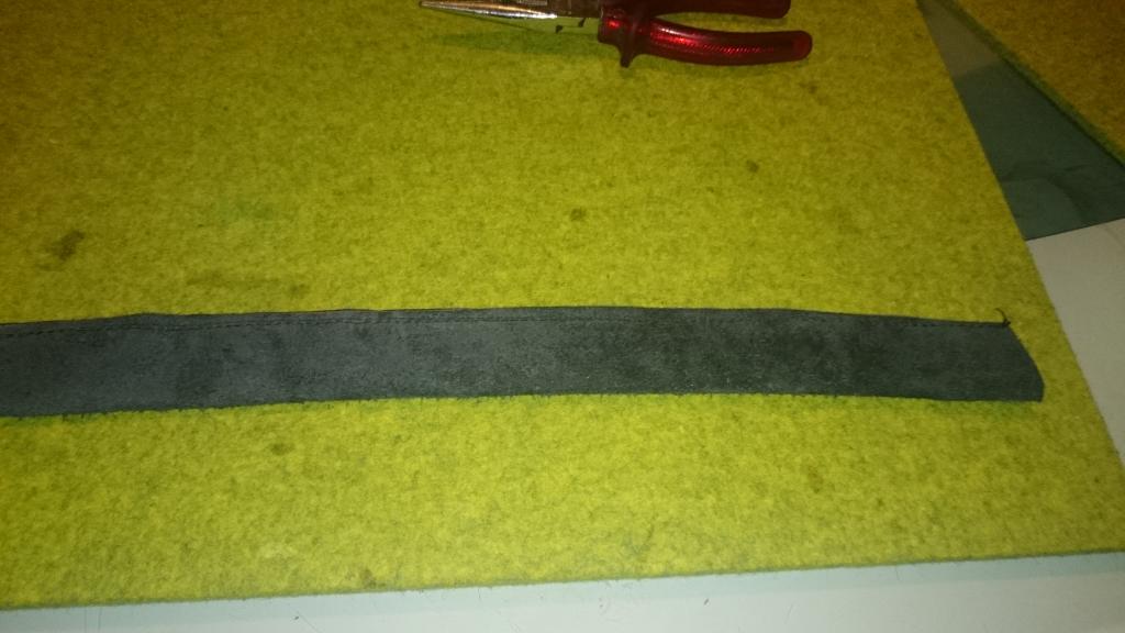

Für genau solche Tage hab ich mir die Handschlaufen aufgehoben. Die 50Jahre alten Dinger will in diesem Zustand keiner mehr anlangen:
Da ich keinen qualitativ guten Ersatz gefunden habe, gab es nur eine Lösung: Selber machen.
Aus ein paar Lederresten, einem Stück Rolladenband und mit Hilfe der Nähmaschine lässt sich da was ordentliches machen ;)
Step 1 - Negativ vernähen:
Step 2 - Umstülpen (dauert am längsten bei so engen Dingern):
Step 3 - Gurtband einziehen und Naht mittig ausrichten:
Und Fertig 8-)
Kostenpunkt: 5Euro Lederreste, 1Euro Rolladenband :mrgreen:
Schönen Abend und Grüße Flo

Ging dasmit den hauben Dichtungen gut ???
Mit wd 40 geschmeidigmachen raus und neue rein oder bördelt man das auf?

Low 61er hat geschrieben:Ging dasmit den hauben Dichtungen gut ???
Genau so gemacht ... ordentlich WD40 drauf und langsam durchziehen. Ist ein bisschen ein Gefriemel, geht aber ohne alles aufbördeln zu müssen.
Ich musste nur an zwei Stellen die Nase leicht aufbiegen, da die dort total platt gequetscht war. Der Lack ist dabei an den Stellen abgeplatzt ... war aber auch schon mit Rost leicht befallen. Daher musst ich eh mit Schleifpapier und dem Lackstift düber gehen :(
Grüße Flo
Low 61er
Beiträge: 331
Registriert: Mo 18. Mär 2013, 16:16
Re: 64er Export refreshed
Beitrag von Low 61er »
Danke für die info zu den Dichtungen. Wünsche weiterhin vile Spaß mit den echt tollen käfer
