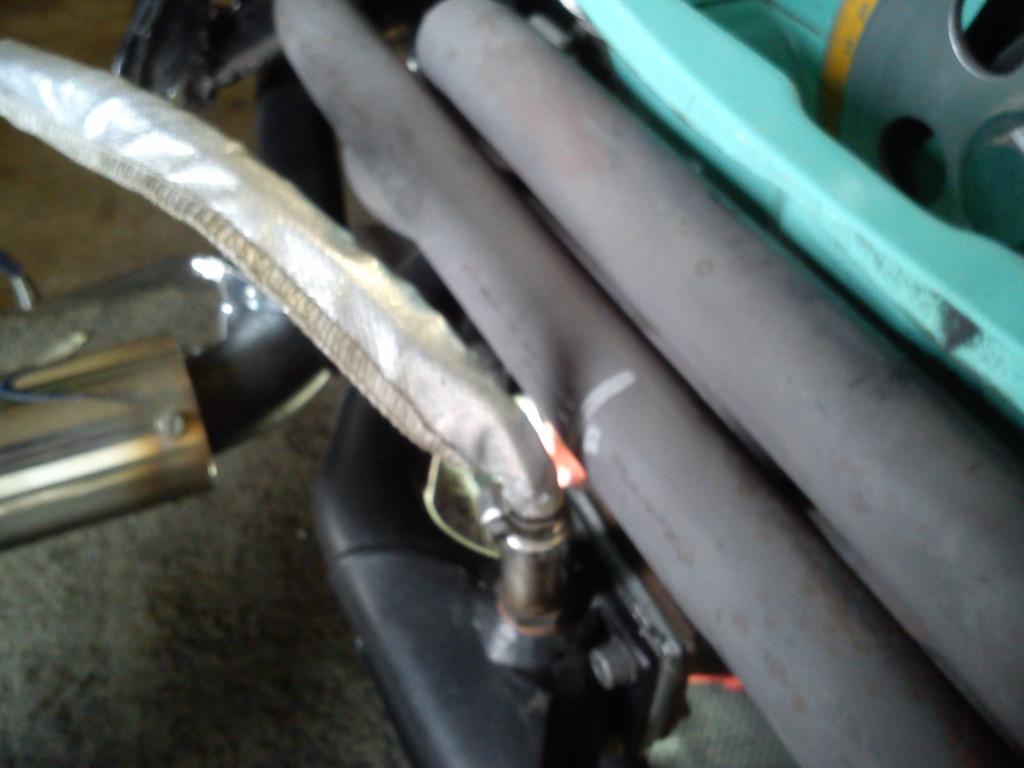

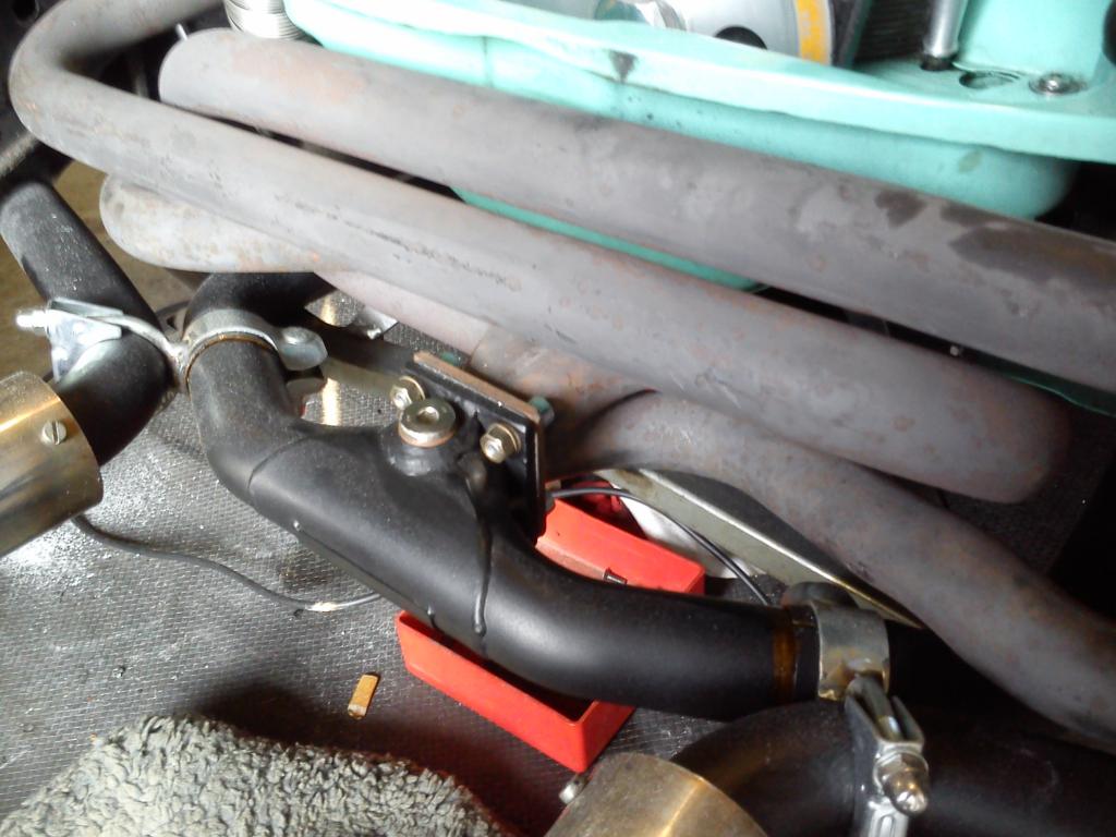

So, hab die Sonde mal eingeschraubt.
Wollte das vorbeilaufende Rohr etwas eindrücken, aber meine Gaskartusche hatte zu wenig Füllung. Frechheit.
Hab auch brav ein Bild davon gemacht
Muss nun nur noch Das Kabel verlegen, obwohl noch nicht sicher ist ob die Sonde drinbleibt oder nicht.
Einen mehradrigen Kabelstrang muss ich eh nach vorne legen, weil noch die beiden Kopftemperaturanzeigen demnächst mal anzeigen sollen.
- Einschweißgewinde mit Verschluss.
- DSC_5748.jpg (94.27 KiB) 4031 mal betrachtet
- Sonde eingeschraubt.
- DSC_5749.jpg (92 KiB) 4031 mal betrachtet

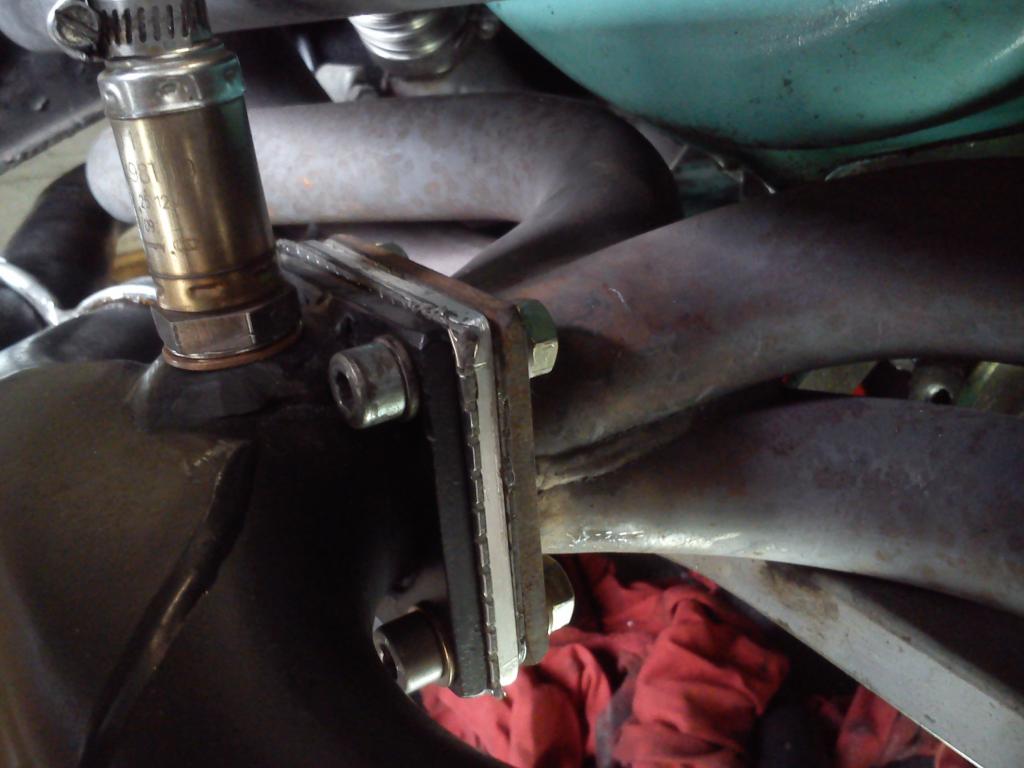

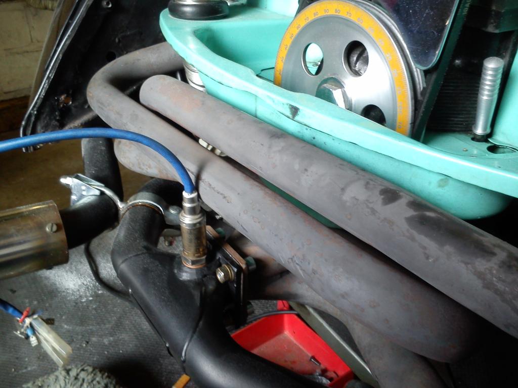

- Beiträge: 1797
- Fahrzeug: Mini Cooper
- Fahrzeug: Sfera RST 50
Re: Positionierung Lambdasonde und Verwendbarkeit
So, hab mal an der Baustelle weitergemacht
Der Platz war wirklich zu gering, hab da aber nun Platz geschaffen.
Eine Aluplatte mit etwa 6 mm Stärke entsprechen dem Lochbild des Sammlers geschnitzt und eine Dichtung aus dicken Material angefertigt.
Die Dichtung zum selber herstellen ist von Powersprint, 2 Lagen gelochtes Alu mit temperaturbeständiger Dichtung dazwischen.
Klasse Zeug, die Platte 200 x 200 zu 12,50, da kann man nicht meckern und für weitere Vorhaben ist noch genug übrig.
Das ganze dann zwischen Sammler und Y-Rohr geschoben und Platz war nun da.
Schaut nun wesentlich besser aus.
Zudem nahm ich Bernd`s Rat zu Gemüt und habe über den Silikonschlauch noch einen Kabelschutz gezogen.
War in nem Schlachtauto beim Kumpel, also für Noppes
Beim nächsten Mal wird alles anders !!
- Mehr Platz und mit zusätzlichen Hitzeschlauch.
- DSC_5751.jpg (59.87 KiB) 3890 mal betrachtet
- Dichtung, Aluplatte, Dichtung
- DSC_5752.jpg (69.6 KiB) 3890 mal betrachtet
