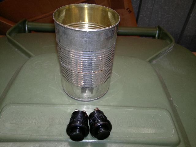

- Konservendose+Taster
- 15032011044.jpg (42.32 KiB) 9185 mal betrachtet

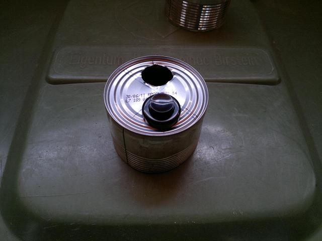

- durchgeschnitten und schon mal die großen löcher grob drin
- 15032011047.jpg (37.47 KiB) 9185 mal betrachtet

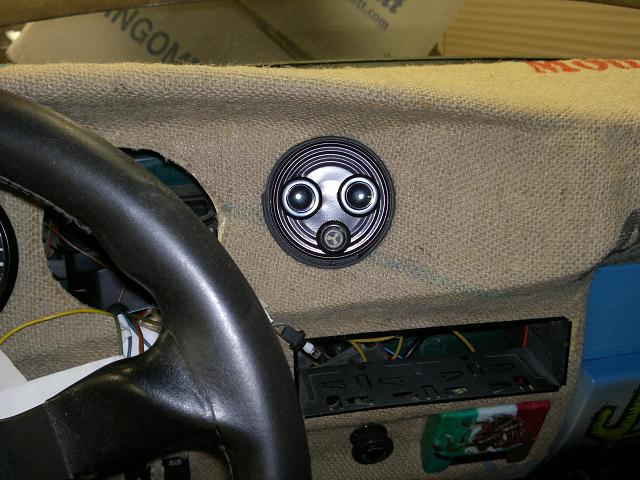

- lackiert, angeschlossen...passt!
- 16032011049.jpg (64.99 KiB) 9185 mal betrachtet

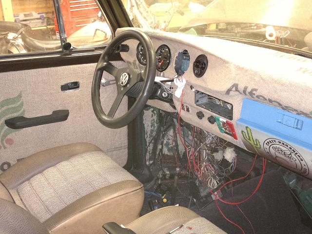

- fügt sich gut ins armaturenbrett ein
- 16032011050.jpg (73.36 KiB) 9185 mal betrachtet

man nehme zwei taster (12V)
je 2 widerstände+transistor= fertiger Taster für hupe und wischwasser
dazu den org. gebläseschalter
und ne alte Konservendose (kann halt nix wegschmeißen
fertig ist ne kleine schaltereinheit fürs armaturenbrett...
kabel sind schon alle nach vorne verlegt, gebläse ist schon angeschlossen.
am samstag gehts am motor weiter...
gruß lothar
