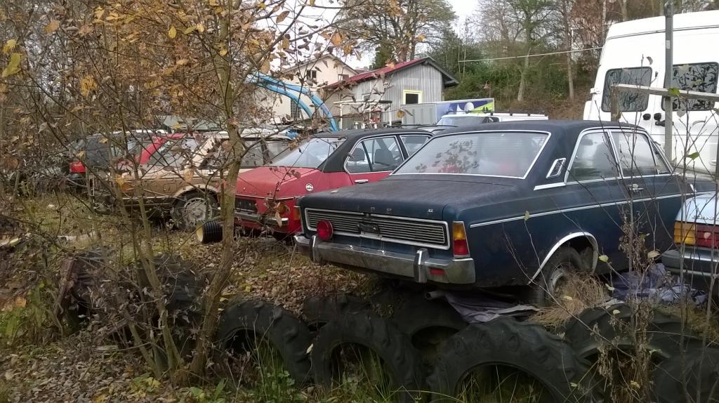

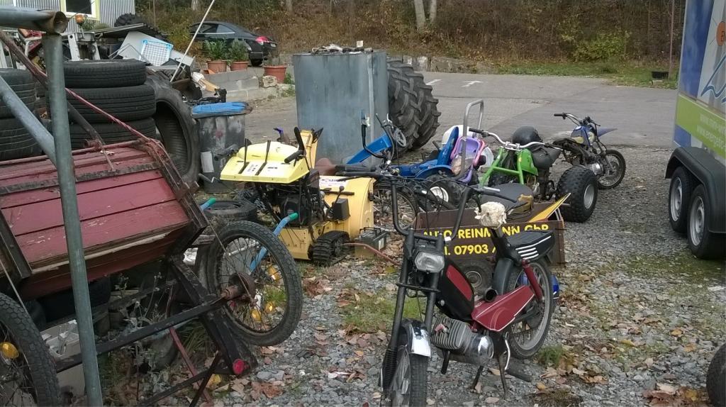

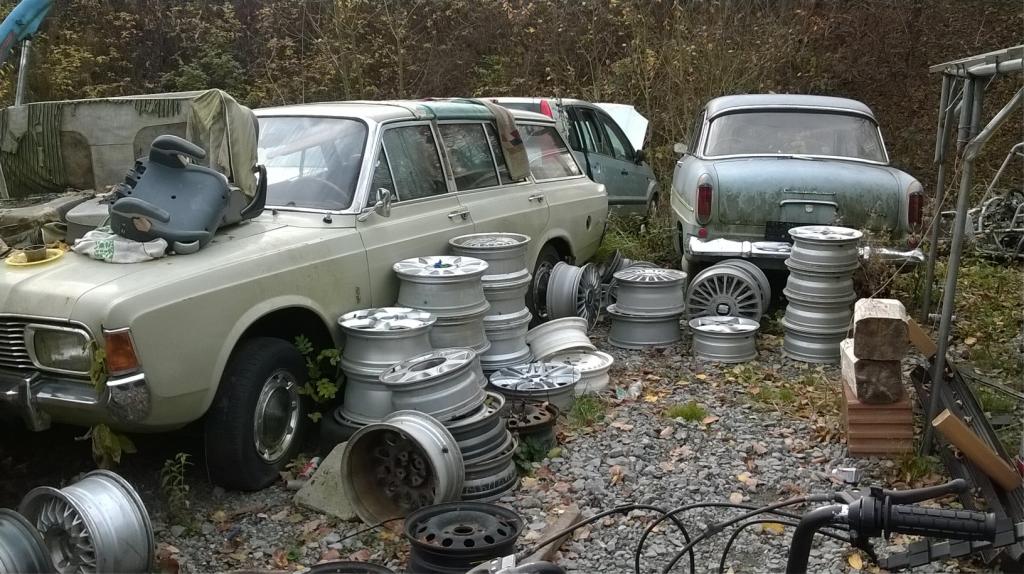

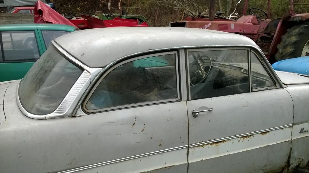

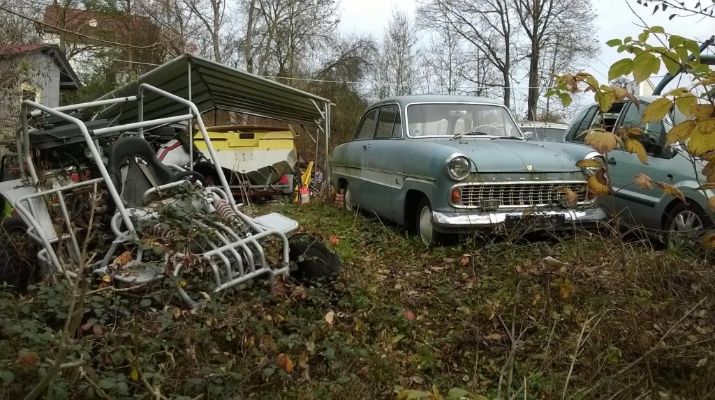

Sachen gibts da hab ich gleich an dich gedacht Bernd heute frühr dran vorbeigefahren, aber leider alles nur Ford, kein Käfer
Aber auch mancher Diamant dabei.
Und fast vor meiner Haustür
Rainer
Rainer

Für Ford Liebhaber ein Traum
Und der läßt das alles vergammeln. Leute gibts

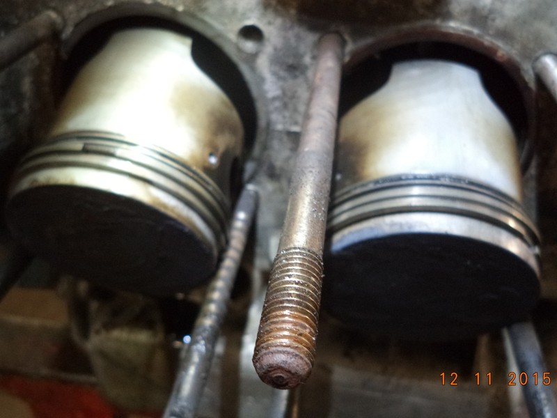

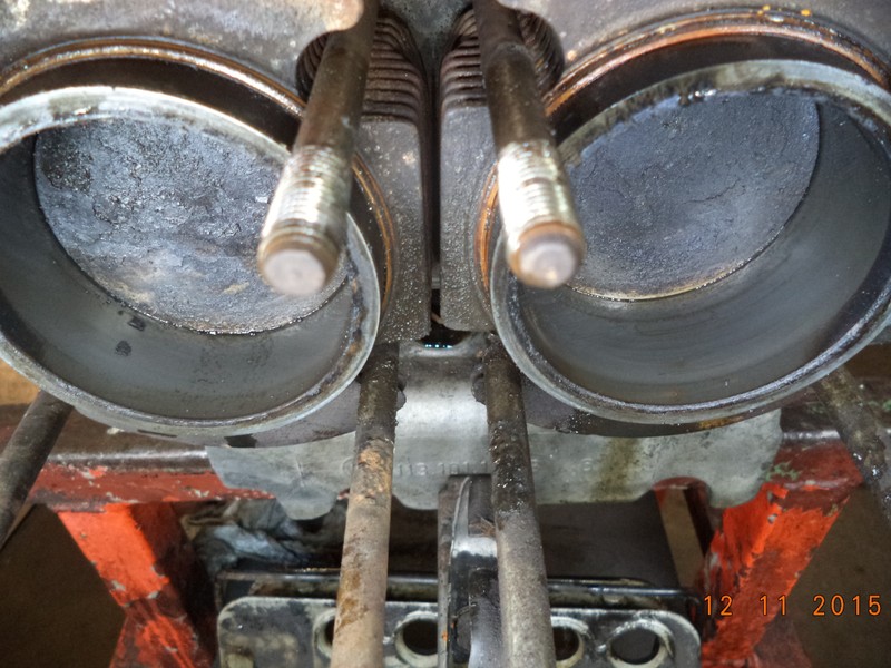

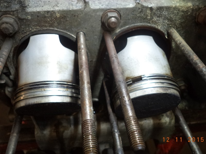

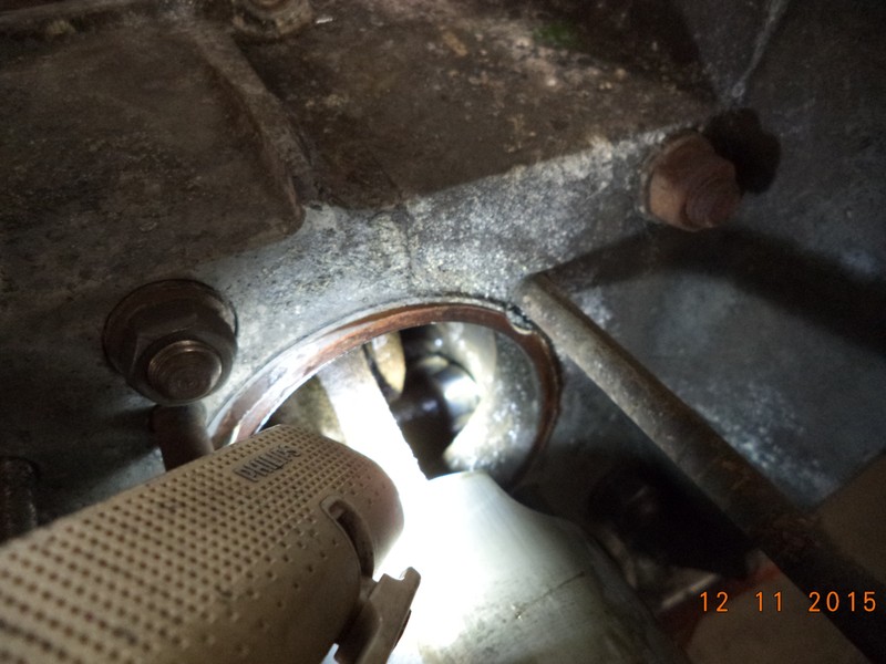

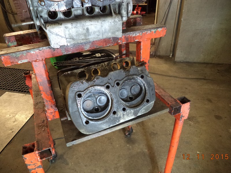

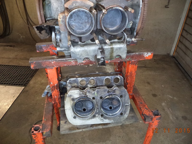

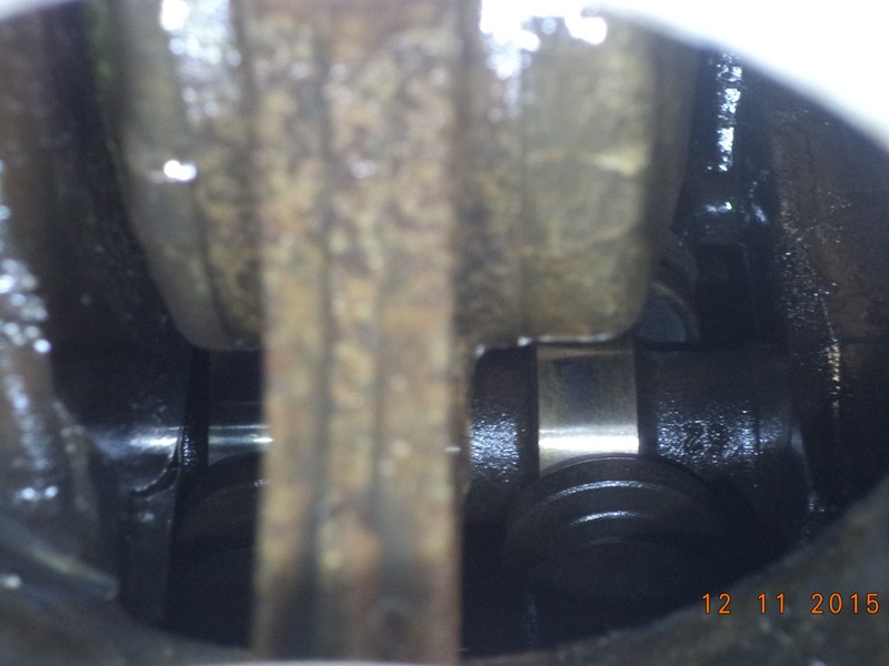

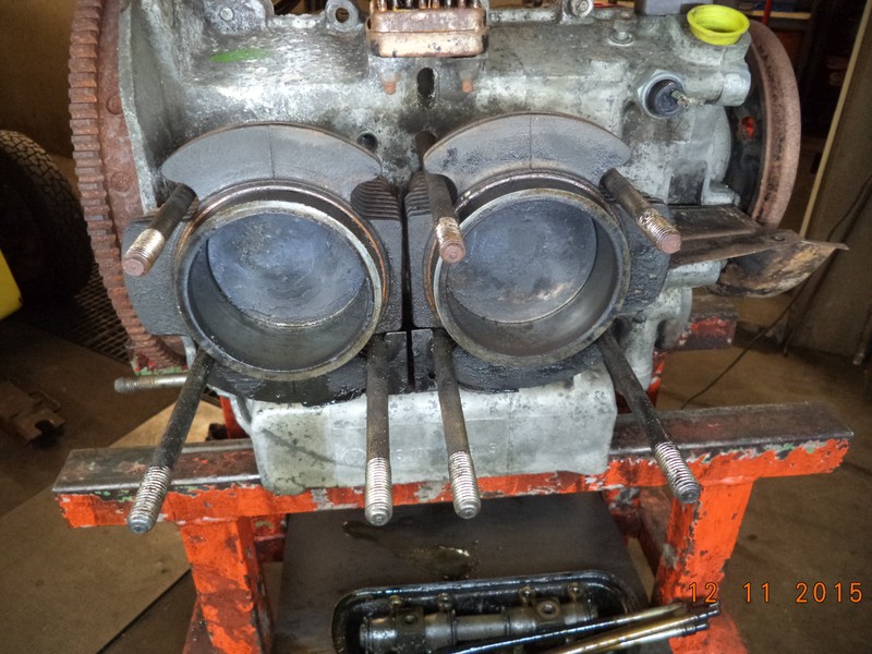

Ich schreib heute mal nicht soviel und lasse Bilder sprechen: Wie VeeDee schon erkannt hatte, da ist richtig Luft nach oben. Ich werde das Gehäuse verstärken müssen
Die Laufbahnen mit der, durch aufwendigste Sonderbehandlung, erreichten Porösität, als Ölspeicher
Die Brennräume sind eigentlich schon fertig
Die Kurbelwelle ist noch da und Nocken sind auch noch zu erkennen
Hier auch!
Kolben, wie zu erwarten, Top
So wies aussieht, dann nur noch den Lader drauf und die Sache mit dem "Stockerlplatz" ist schon gegessen...

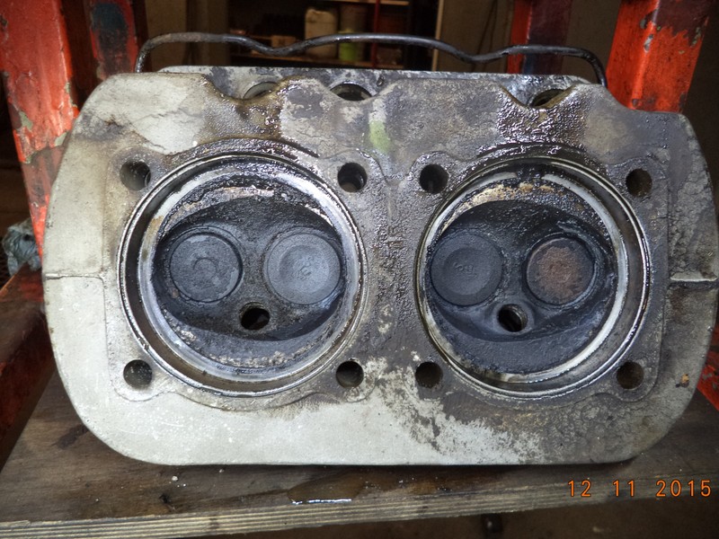

Momentan werden brauchbare Gebrauchtteile vom Dachboden geholt und verwertet. Das Konzept lautet jetzt, alles verwerten was da ist, Lager und Nockenwelle kommen neu, 1300köpfe aus dem Fundus und Vergaser als Gemischaufbereitung. Als Vergaser wären 40er Solex, 40er WeberIDF (Italy) und 34PCI mit größeren Lufttrichtern. Dann ist mir noch ein programmierbares Steuergerät für einen TSZ-H Verteiler in die Hand gefallen, bei dem eine Zündkurve abgespeichert ist. Ich habe sogar die abgespeicherte Zündkurve, aber die Programmiersoftware ist bestimmt noch auf Floppydisk
Soweit, so gut.

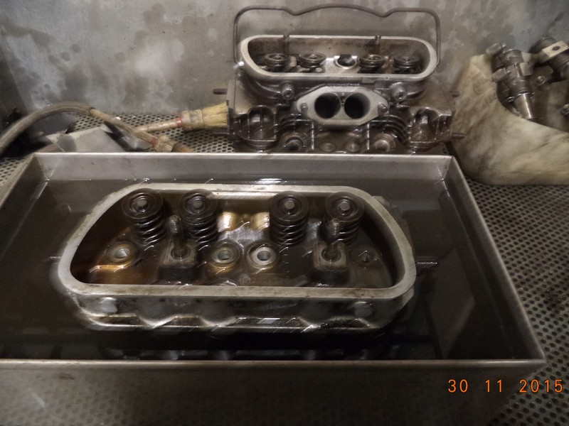

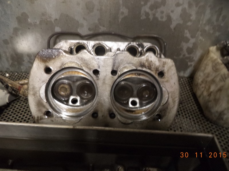

Die Teilereinigung nimmt auch Zeit in Anspruch. Zur Zeit liegen die Zylinderköpfe im Benzintopf, damit die alte Schmocke einweicht und runtergeht. Wie ich diese Arbeit hasse

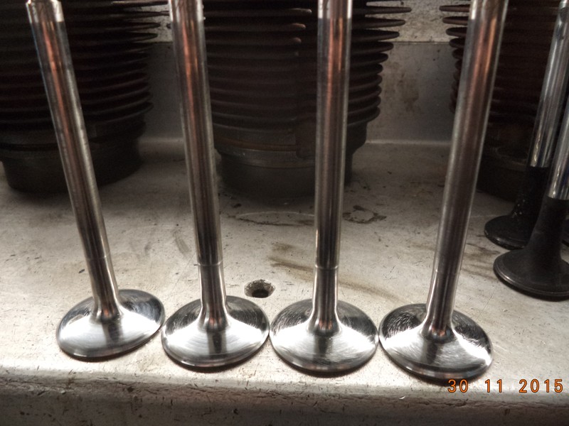

Die Ventile sind aus meinem letzten 1835er Motor und haben ca. 20.000km hinter sich gebracht. Die Auslassventile haben leider 9mm Schaft, das ist mir zuviel, obwohl sich die Führung so wunderbar aufreiben ließe. Das wäre dann geradezu Neuzustand
Es geht also weiter, aber sehr schleppend
Hier mal ein paar Bilder

Ich bemühe mich. Die Wahl der Nockenwelle wird die Vergaser bestimmen. Die 34 PCi werden keine scharfe Nockenwelle vertragen, außerdem soll es fahrbar sein in einem Serienkäfer. Die Solexvergaser scheiden aus, wegen der nicht mehr überall verfügbaren Düsen. Das ist mit Webern einfacher.
