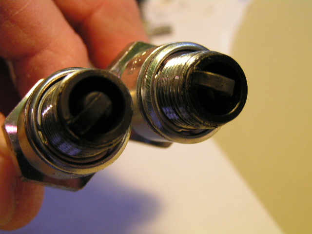

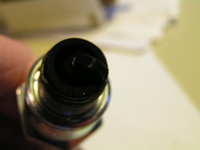

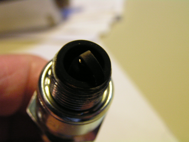

Hab mal die Kerzen rausgedreht . So sehen sie aus :
Zylinder 3
Zylinder 3
Zylinder 4
Zylinder 4
Zylinder 1 und 2
Zylinder 1 und 2
Das sieht für mich so aus , als würden Zylinder 1 und 2 gar nicht mitlaufen . Zylinder 3 und 4 sind zugerußt . Das würde auch erklären , warum die rechte Seite nicht warm wird . Zündfunke auf 1 und 2 ist vorhanden .

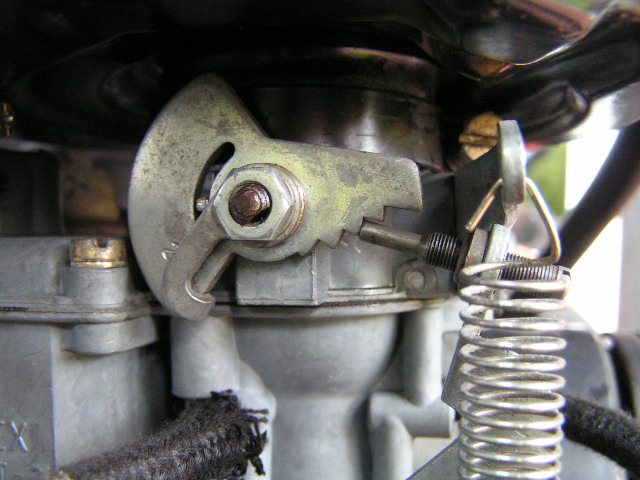

Also , warm wird die Startautomatik . Wie muß denn im kalten Zustand die Stufenscheibe stehen , bzw. auf welcher Stufe muß die Leerlaufeinstellschraube stehen ? Bei mir liegt sie beim Kaltstart auf der ersten (unteren) Stufe der Stufenscheibe , also die erste Stufe nach dem glatten Unterteil .
Hier ist mal ein Foto von der Stellung . Ist jetzt doch zwei Stufen höher . Aber sollte sie nicht auf der obersten Stufe stehen ?
Danke und schönen Sonntag
Sven

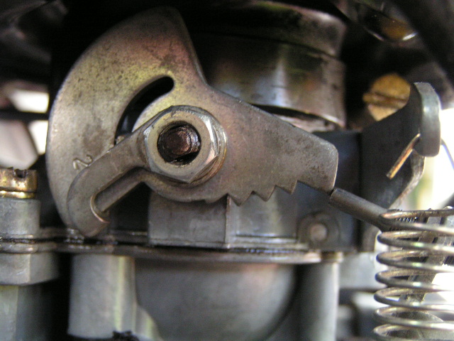

Hab mal weiter eingestellt . Nun sieht es an der Stufenscheibe kalt so aus , und ich denke , so soll es sein :
Korrekt ? Werd dann morgen Probelauf starten (wegen der Nachbarn und Sonntag etc.) .

Re: Motor läuft unrund
Beitrag von 59drifter »
Hallo Sven,
beim jetzigen milden Wetter draußen (hier und jetzt: 14°C) steht im ersten Bild die Startautomatik bei kaltem Motor richtig. Die noch höheren Rasten sind arktischen Temperaturen geschuldet, um auch dann den Käfer-Motor problemlos anspringen zu lassen (Voraussetzung: Batterie und Anlasser okay, Zündung stimmt).
Weiterhin wichtig für Dich ist: öffnet sie bei eingeschalteter Zündung auch ganz? Sind Mitnehmerhebel und Stufenscheibe ausreichend leichtgängig?
Auch schönen Sonntag!
59drifter

Alles leichtgängig . Hab jetzt nach deiner Info die Startautomatik wieder auf den mittleren Strich gestellt . Nun steht die Schraube hinter der ersten Raste .
