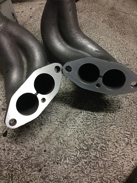

Ein ereignisreicher Schrauberabend...
Die Ansaugkrümmer haben sich über die Jahre verzogen und lagen nicht mal plan auf. Ich hoffe die Köpfe sind besser, glaube es aber ehrlich gesagt nicht...
Dennoch werde ich einen Teufel tun und die im Moment auch noch ausbauen. Habe die Ansaugkrümmer nun erst einmal geplant (und geschrubbt), ebenso die Dichtfläche der Ansaugbrücke. Letztere scheint ein Tuningteil zu sein, sieht diesem Modell verdammt ähnlich und hat lediglich gelb verzinkte Vorwärmrohre. http://www.ge-ma-classics-shop.de/shop1 ... al-34-PICT
Vorher - nacher: Eine Bohrung, welche als Unterdruckanschluss genutzt werden kann, beherbergte eine völlig lose Madenschraube ohne jegliches Dichtmittel. Neben dieser Fehlerstelle habe ich auch die eigentlichen Rohre der Brücke neu abgedichtet mit Würth Silikon Spezial 250, nachdem das originale Dichtmittel mir seinen Unmut in Form von einzelnen, abplatzenden Fragmenten mitteilte.
Sorgen machen mir die Vorwärmrohre, die bei dieser Variante offensichtlich abnehmbar sind. Das Rechte lag mehr oder weniger locker darin und der Auspuff hat hier sichtbar Abgase vorbeigeblasen. Das Linke war fest, aber auch nicht 100%ig Dicht. Wie werden die korrekt befestigt? Ich habe hier Gematsche mit Auspuffreperaturpaste vor und bin von meinem Vorhaben alles Andere als überzeugt.
Sind die Temperaturen an dieser Stelle vielleicht ausreichend niedrig, um noch mit Motorendichtmasse zu arbeiten?
Obendrein sieht das rechte Rohr durch Korrosion fürchterlich aus und löst bei mir das urgente Bedürfnis, es gegen ein frisch gelbverzinktes Neuteil zu tauschen, aus. Leider sind diese Rohre aber wohl nicht einzeln verfügbar und so muss entsprechender Auspufflack herhalten.
Immerhin ist der Vorwärmkanal der Ansaugbrücke komplett frei - man kann durchgucken.
Beim Auspuffkrümmer (Zylinder 3) habe ich auch direkt eine defekte Dichtung erspäht. Wird ebenfalls getauscht.
