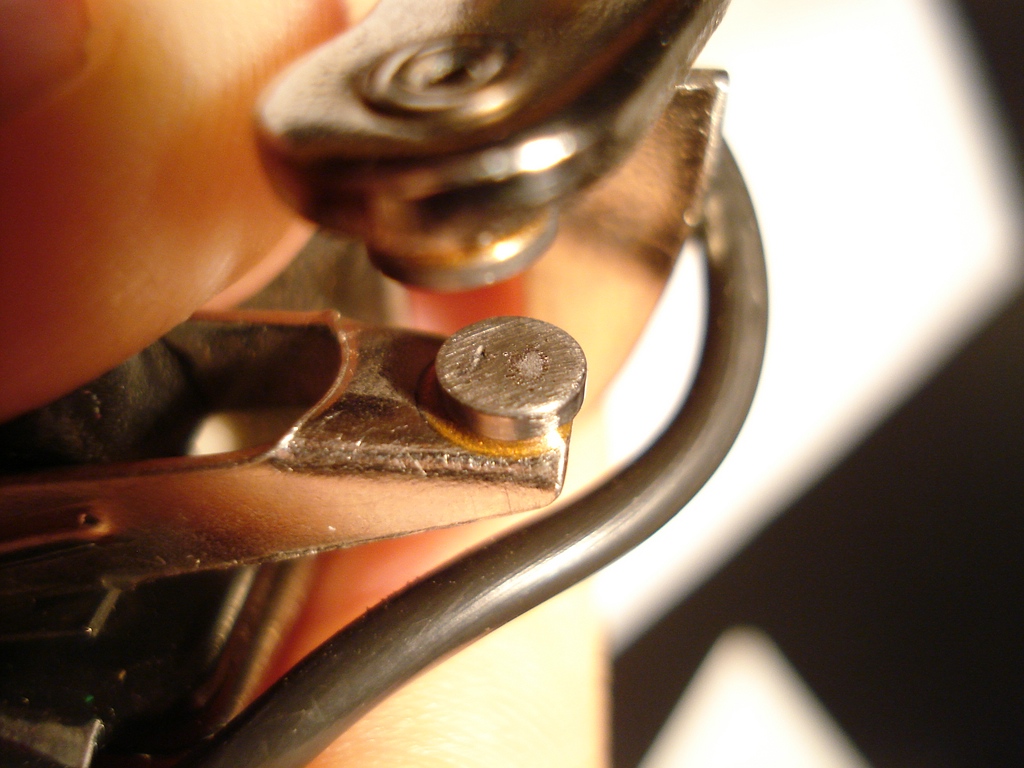

habe heute mal den Unterbrecherkontakt unter die Lupe genommen. Diese hatte deutliche Ausbrüche auf den Kontaktflächen und sah gar nicht gut aus. Habe probiert die Kontaktflächen mittels Feile und Schleifpapier probeweise zu glätten (morgen wird ein neuer Kontakt besorgt) und erneut auf 0,35mm Unterbrecherkontaktabstand eingestellt. Nach nicht mal 2km Fahrt sieht der Kontakt erneut so aus: Der Wagen lief nochmals deutlich schlechter. Eindeutige und mehrfache Zündaussetzer, verringerte Leistung, stockende Beschleunigung - die Zündung habe ich mangels ZZP Pistole nicht kurzfristig prüfen oder einstellen können. Besteht die Möglichkeit, dass hier neben dem defekten Unterbrecherkontakt auch noch weitere Defekte vorliegen (Beispielsweise defekter Kondensator, deshalb auch der zerstörte Kontakt)? Die Verteilerwelle hat ca. 2/10mm radiales und ca. 5/10mm axiales Spiel.
Oder ist der schlechtere Lauf auf den nicht eingestellten ZZP zurückzuführen?
Phil

Morgen hast du nur den Kontakt getauscht? Was ist mit dem Kondensator?
Man tauscht beides!

Das liegt am Kondensator.

So, habe den neuen Kondensator und Unterbrecherkontakt eingebaut - 0,35mm Abstand, zweite Kerbe der Riemenscheibe fluchtet mit den Gehäusetrennfugen (7,5° v.OT). Der Motor lief eben im kalten Zustand nicht besonders gut, soll heißen das Phänomen trat erneut auf (2km Fahrt). Bin danach noch einmal 2km gefahren und der Wagen lief tadellos. Keine Aussetzer, sauberer Durchzug, nur ein wenig Spritzigkeit/Leistung vermisse ich noch. Werde morgen nochmals mit dem ZZP experimentieren und den Wagen richtig warm gefahren einstellen. Sollte das Problem erneut auftreten, liegt die Ursache vermutlich nicht bei der Zündung.
