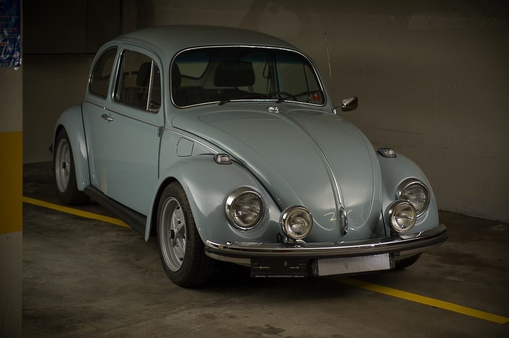

Hallo Zusammen,
hier mal ein sehr gut fahrbares Beispiel an meinem Alltagskäfer:
VA: mal ganz ohne VVA, nur mit CB TLA (an einer Kugelgelenkachse), bin aber auf die VOPO's gegangen um die 175/65-15 Reifen im Kotflügel zu versenken. Trotzdem leichtes bördeln VA erforderlich gewesen. Sind allerdings Zubehör-Flügel und rechts ist weniger Platz in der Höhe als links :roll: Hinten Distanzscheiben.
Ich habe mich für Bilstein rundherum entschieden und bin total glücklich damit. Das Fahrverhalten gefällt mir viel besser als mit Konis. Wie gesagt, nicht extrem tief aber dafür macht er richtig Spaß beim Kurvenräubern in den Weinbergen genauso wie auf der Bahn (auch über 120 :lol: )

für einen Daily ne schöne Geschichte... Schaut gut aus

Sehr stimmig ! Gefällt mir richtig gut. Ich fahr auch gerne flott um die Ecke.

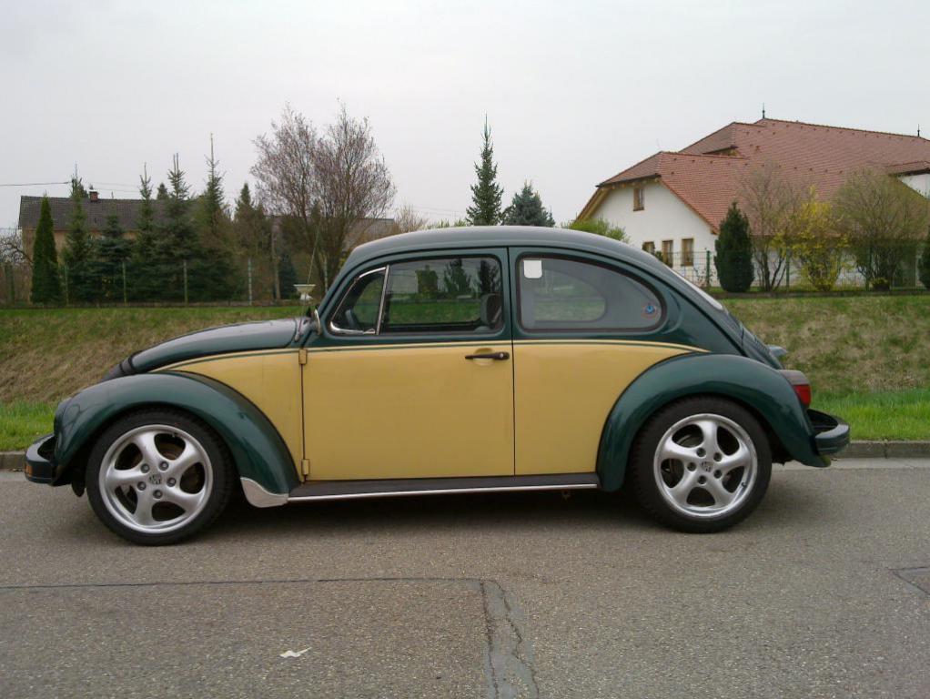

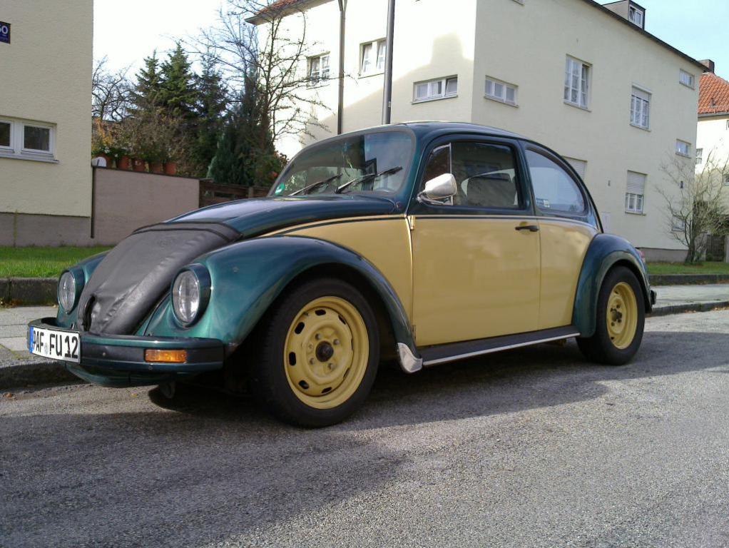

hier mal mein 97er mit Tieferlegungsachsschenkeln
5 1/2" Alufelgen ET 41 vom 914 mit 10er Platten Reifen 175/65/15
Als Winterräder 5 1/2" Radkappenfelgen mit 175/65/15
Der Vorteil von Tieferlegunsachsschenkeln ist das die originale Lenkgeometrie erhalten bleibt und somit ein untadeliges Fahrverhalten.
Hans Müller-Daum

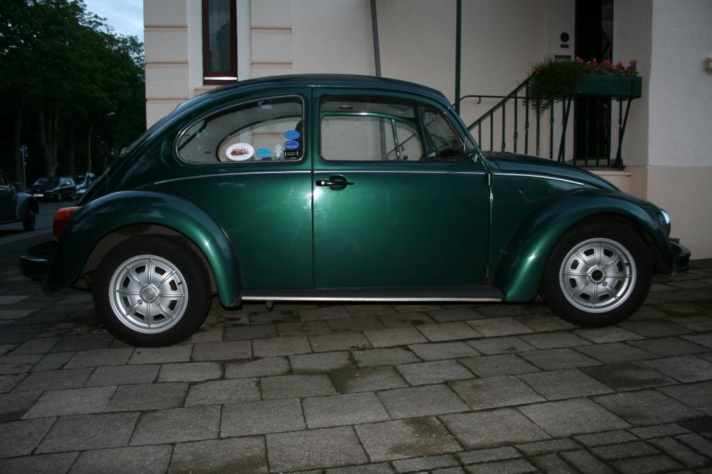

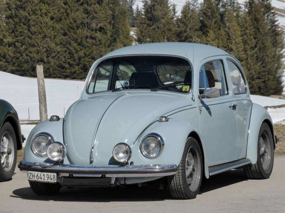

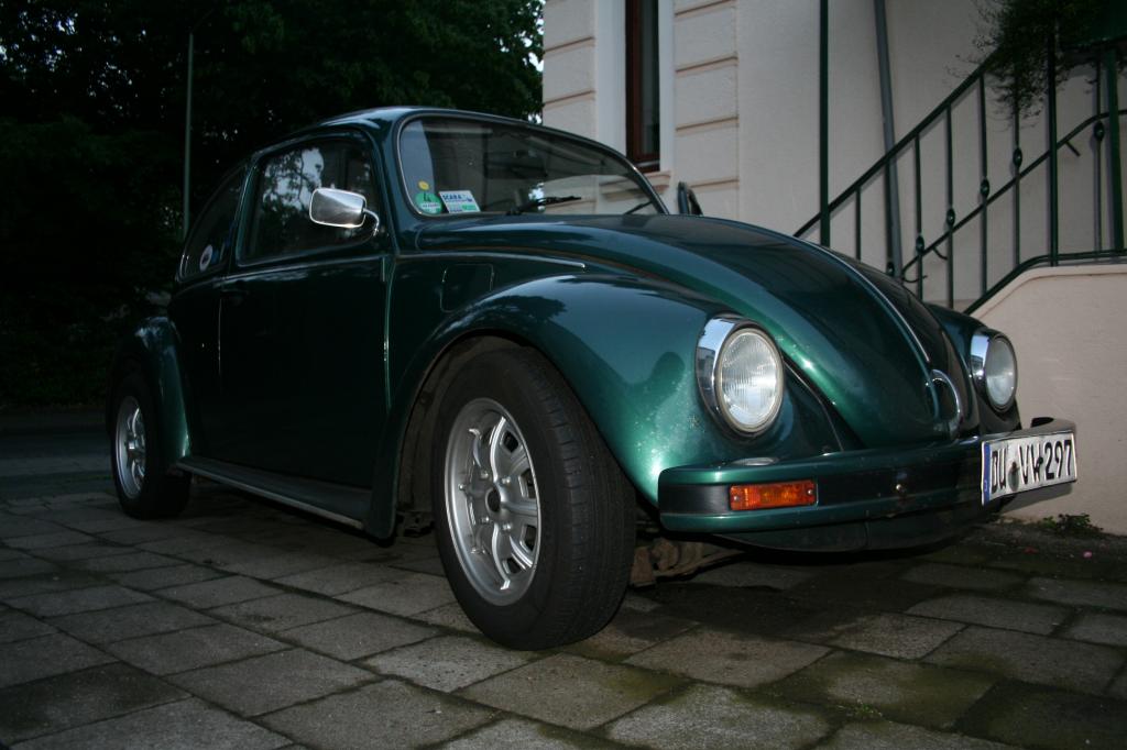

Hier mal Tubi 68iger mit TAS. 5.5er Stahlfelgen und 165-65 bzw. 195-65iger Reifen...
Da es an der VA bei Kurven schliff, bin ich später wieder auf 175/55 umgestiegen
Hier mit 165/65 und 195/95/15
Mit 175/55 Reifen und 205/55
