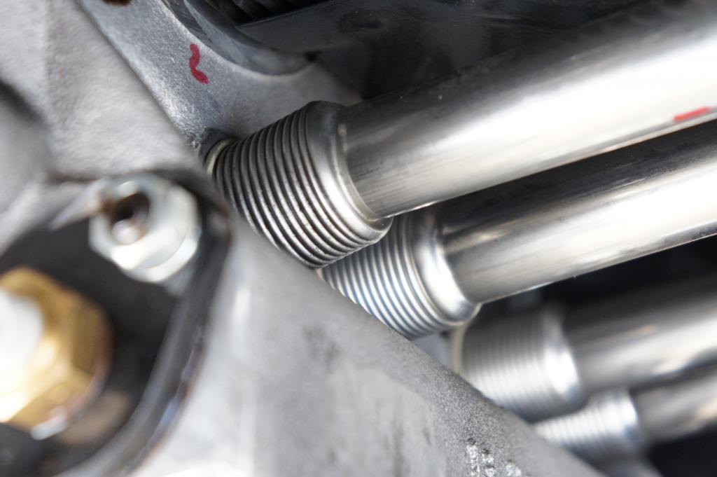

Hi Sebastian und Yoko,
habe auch mal die Edelstahlrohre verbaut - 1-2 von denen sind beim Zusammenbau eingeknickt und dadurch seitlich leicht abgeknickt - das Ergebnis unten :angry-cussingblack: Ist mir mit normalen Stahl (lackierten) Schutzrohren noch nie passiert. Also nach Zusammenbau einfach mal Blick auf die Teile werfen :character-oldtimer:

Beiträge: 3474
Re: 2276 The Best of the Rest
Ich verwende sehr oft die WBX-Rohre upside down, mit dem größeren Querschnitt zum Kopf. Probleme damit sind mir nicht bekannt.
Die Dinger sind aus Edelstahl und beidseitig gewellt, der größere Innendurchmesser ist mit dem bei den CB-Rohren gleichzusetzen, die Länge entspricht der Typ1-Serie. Die Bohrungen in den Köpfen müssen geringfügig nachgearbeitet werden, was aber keine große Sache ist.
Always Aircooled
sebi2276
Beiträge: 261
Beitrag von sebi2276 »
hab nach geschaut...ist Edelstahl.
Kann sein das die bisschen länger sind als die Normalen, bei uns wars auch knapp. Kürzer hätte der Motor nicht sein dürfen.

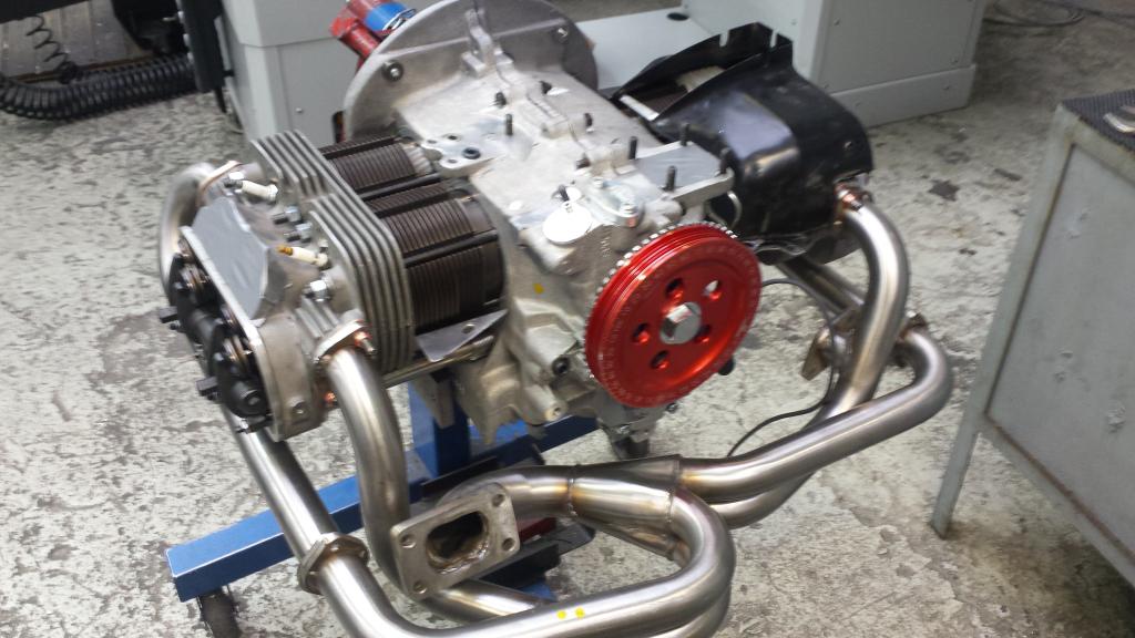

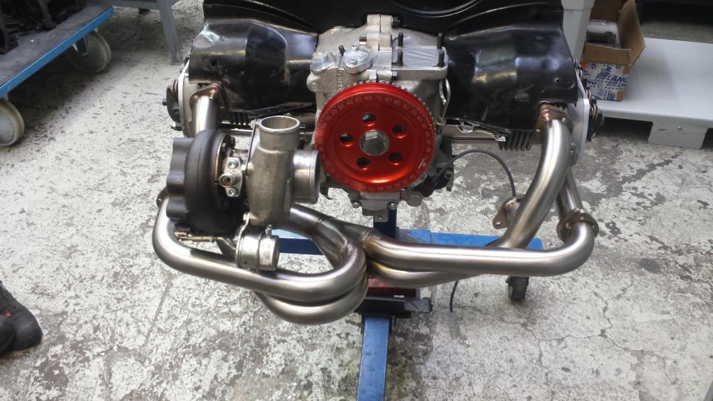

Heute Vormittag kann dann der Krümmer.
Ich muss sagen passt echt gut und komplett Edelstahl.
Sebastian

:handgestures-thumbupright: Sehr schöne Optik, zu den Stößelschutzrohren noch der passende Krümmer...weiter so....
Wo hast du den CB Krümmer aus Edelstahl her?
Turbothomas?

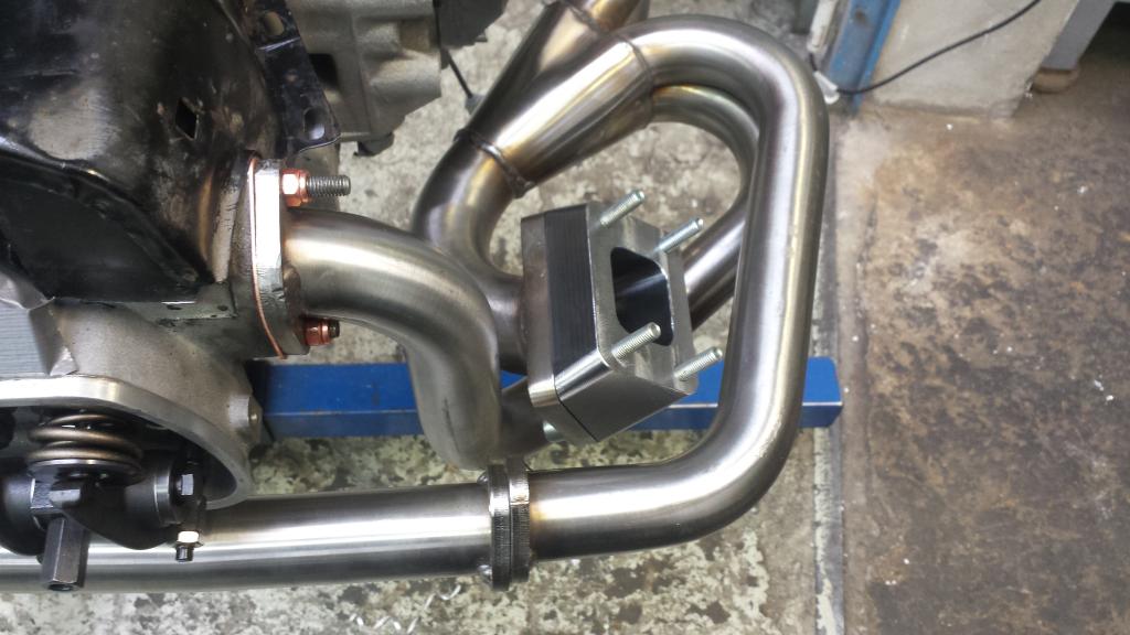

Hi Lars,
der Krümmer ist vom Speedshop aus England. Hat super geklappt und auch ein fairer Preis.

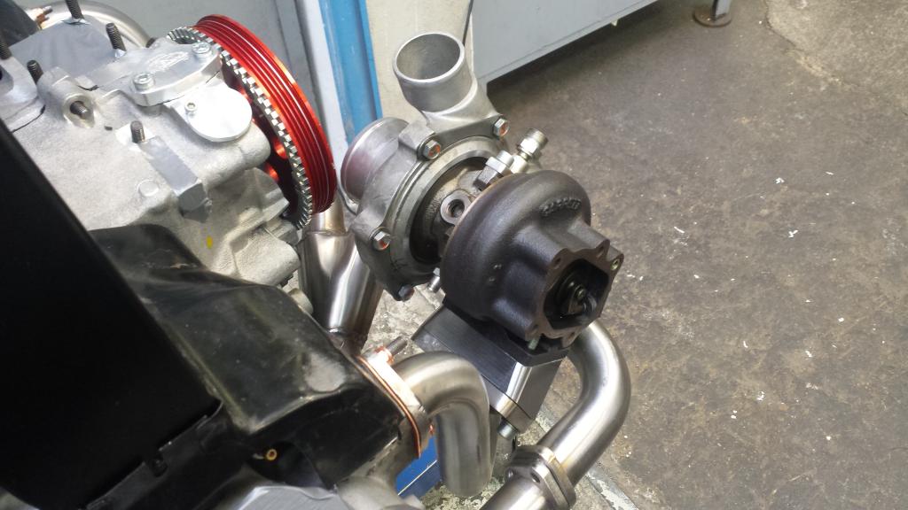

Heute noch schnell ein Adapter für den Turbo gemacht , wollten den Flansch nicht tauschen falls doch mal ein größerer Turbo rein soll.
Sebastian
Danke,
der Adapter ist Porno!
:like:
sebi2276
Beiträge: 261

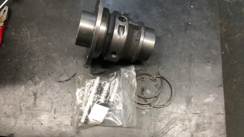

ja is geil geworden. Und der Turbo sitzt auch schöner.
Die ersten Getriebeteile sind auch eingetroffen.
3.88Kegel/Tellerrad und ein Superdiff für Pendelachse.
Sebastian
Aber so muss sehr wahrschenlich das Heckblech "Federn" lassen;-)
V6-star
Beiträge: 210
Registriert: So 10. Aug 2014, 12:59
Beitrag von V6-star »
Der Adapter ist cool.
Darf ich mal fragen was so ein R&P in 3,88 kostet?
sebi2276
Beiträge: 261
@ poloeins: ja kann passieren,aber das ist nicht so schlimm,ein bisschen was wurde ja schon letztes Mal weggeschnitten. :D
@ v6-star: 490€ inkl. Verand.

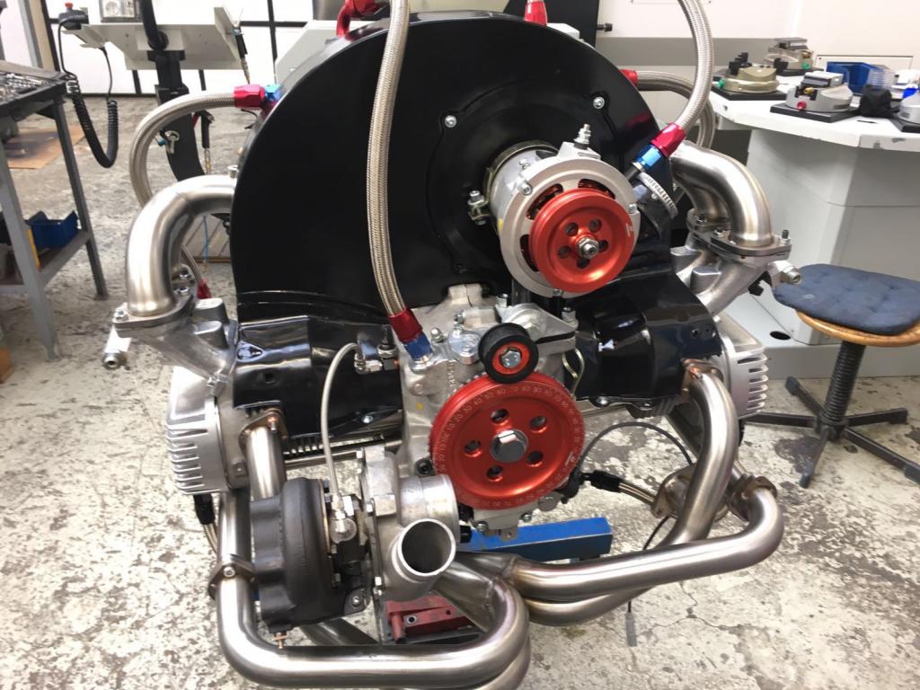

sebi2276
Beiträge: 261
hier noch ein kleines Update. Gebläsekasten ist fertig und auch schon fest verschschraubt, Ventildeckel sind angepasst. Eine eigenbau Entlüfterbox und die Zündspule sind hinen am Gebläsekasten verbaut. Soll diesmal noch bissl cleaner werden im Motorraum. Nächste Woche wird noch der Krümmer mit Band umwickelt dann wird der auch final angeschraubt. Wenn alles klappt werden wir ihn in den nächstenTagen mal ins Auto hängen mal sehn wie alles passt.
Sebastian
:like:
Welches Lüfterrad hast du?
sebi2276
Beiträge: 261
2x das gleiche Foto. Das gehört nch dazu. :oops:
