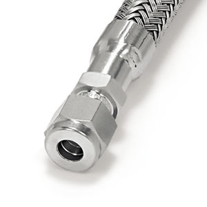

so habe ihn da!
Dampfschlauch aus der Umformtechnik
7bar und 164°C, 11€ netto der Meter
dazu gab es eine ummantellung für das Stück am Krümmer was 360°C mitmacht. sollte reichen

4 Buchstaben EPDM oder?
Ich hab mir bei Hansaflex den edelstahlummantelten Teflonschlauch gegönnt.
Ich glaub der hälts aus:-)
und vorne am Kühler verpresste.
Turner
Turner

Hab heute auch mal bei Hansaflex 5 Meter Schlauch gekauft da in absehbarer Zeit "was neues" ansteht.
Der Schlauch ist nicht so weich wie das Gummizeug was zu, aus meiner Sicht, von verschiedenen Anbietern im Programm ist.
Er ist aber trotzdem gut verlegbar.
Hatte ein solchen Schlauch seit etwa 20 Jahren vom Ölkühleradapter zum Thermostaten und mit breiten Normaschellen verbaut, keine Undichtigkeiten oder Materialbeeinträchtigungen.
Soviel dazu.
Der für die zukünftig geplante Verlegung der Schläuche von der Ölpumpe zum Filter habe ich eine hochtemperaturbeständige, alukaschierte Matte zum Schutz zur Tülle verarbeitet.
Mal schauen wie es wirkt.

Wizemann Edelstahl Wellrohrschlauch + Parker Fittinge und alles wird jut.

Zu meinem obigen Post mitm 02er.Ich fahr jetzt seit über 30 Jahren Käfer/Typ3/Bus und hatte früher immer nur normalen Ölschlauch und die Fittinge von BAS und diese mit normalen Schlauchschellen angeschlossen.Da hatte ich nie Probleme,nur beim runtermachen,das ging nur mit zerschneiden.Ich denke auch es kommt einfach auf die Qualität des Schlauches an,wir hatten auch schon bei einem Freund diverse Ölwechsel auf der Autobahn,da hier zwar ein Stahlflexschlauch verarbeitet war aber der Gummi nicht temperaturbeständig war.
