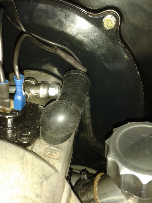

Hier nochmal der Übeltäter (schlecht zu sehen) im Bild. Vorm Gebläsekasten der stecker der Vorwärmung
:D
Red1600i
Beiträge: 1487
Re: Ich habe mir nen Kupferwurm eingefangen.
Beitrag von Red1600i »
Klasse, so Quetschverbinder am 55A Leitungsstrang der Lima... und kein Verhüterli drüber.
Brandheiss :mrgreen:

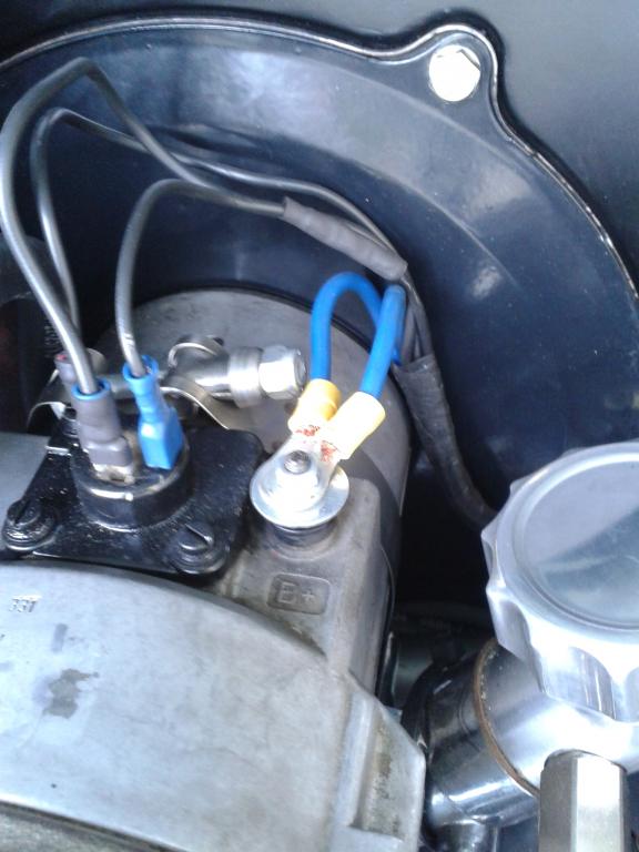

erledigt zwar grösser als gedacht aber funzt. Trecker Teile sind auch erlaubt.
:obscene-drinkingbuddies:
Vorher
Vorher
Nachher
Nachher
Red1600i
Beiträge: 1487
Jep, gleich viel besser! :)

"Nun wurde der Stecker ganz anders angelötet um einen komfortabelne Absatnd zu bekommen."
Wenn du am Auto lötest kann es sein dass du dir den nächsten Kupferwurm einbaust. Die Vibrationen sind nicht zu verachten. Deshalb gibts dafür Quetschverbinder..mit der richtigen Zange hält das 1oo%.
Rainer
Red1600i
Beiträge: 1487
Kann man nicht ganz so einfach verallgemeinern.
Manche löten mit Flussmittel. Riesen Sch....e. Grünspan ohne Ende...
Manche lassen das Lot voll ins Kabel reinfließen... ebenfalls Riesen Sch.... Bricht durch Vibration im Kabel unsichtbar ab. Nett's Späßle... :angry-fire:
Nur das vorderste Ende der Litze im Stecker gelötet, dahinter im weichen Bereich gecrimpt... Riesen Aufwand, keine Sch....e. Hält seit 30 Jahren fehlerfrei.
