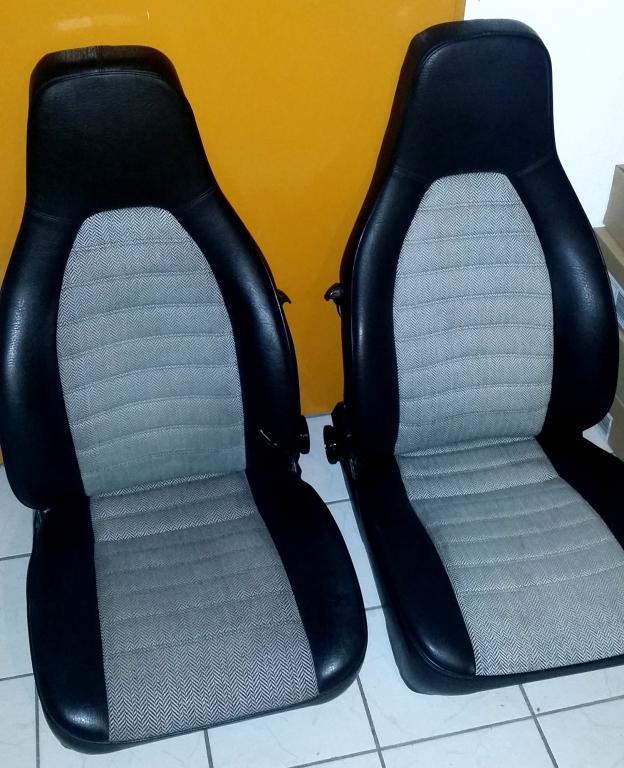

Die Recaros sahen schon sehr bequem aus, die Porschesitze gefielen mir aber vom Design besser im Käfer.
Und da jetzt günstige Sitze aus einem 78er 924 mit Versand bei Ebay Kleinanzeigen zum verkauf standen, habe ich dort zugeschlagen.
Sie sehen noch so gut aus, dass ich sie dieses Jahr nur einbaue und noch nichts verschönere.
Das Vinyl wäre recht ausgehärtet, bekommt man das mit irgendwelchen Hausmitteln wieder weicher?
Die bestellten Wiechers Sitzkonsolen sind klappbar, die Sitze auch. Ist doch egal, oder?
Gebraucht habe ich nur die gefunden und ich dachte mir, dass ich so auf der sicheren Seite bin, da ich noch keine Sitze hatte.

Das Vinyl würde ich gut mit AMOR ALL tränken, wird damit wieder weich.
Wenn beides klappbar ist, ist das egal. Aber bitte bedenke: alte klappbare Konsolen haben immer etwas Spiel im Scharnier, wenn die Lehne klappbar ist würde ich die Konsole so verschrauben, das sie nicht mehr klappbar ist.
Passen denn die 924 Sitze auf die Wichers Konsolen, ich glaube nicht, bin aber nicht ganz sicher.

Sitze sind da und in einem wirklich guten Zustand. Bei ausgehärtetem Vinyl musste ich an die Sitze aus meinem Ex-1302 denken, wo die Oberfläche so hart war, dass sie immer weiter abgebröckelt ist. Das Kunstleder ist aber noch wirklich ok und nach der ersten Behandlung mit Armor All schon wieder richtig weich. Bin heute erst dazu gekommen, mir Laufschienen zu bestellen, ich hoffe ich komme nächste Woche zum Einbauen und hoffentlich sind sie dann nicht zu hoch. Habe kein kleines Lenkrad ;)
Was muss eigentlich alles eingetragen werden? Die Sitze, Laufschienen und Konsolen? Welche Unterlagen brauche ich?

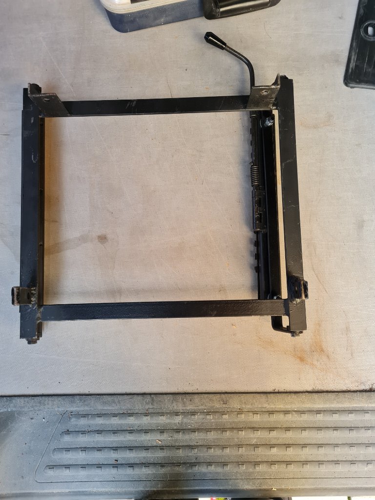

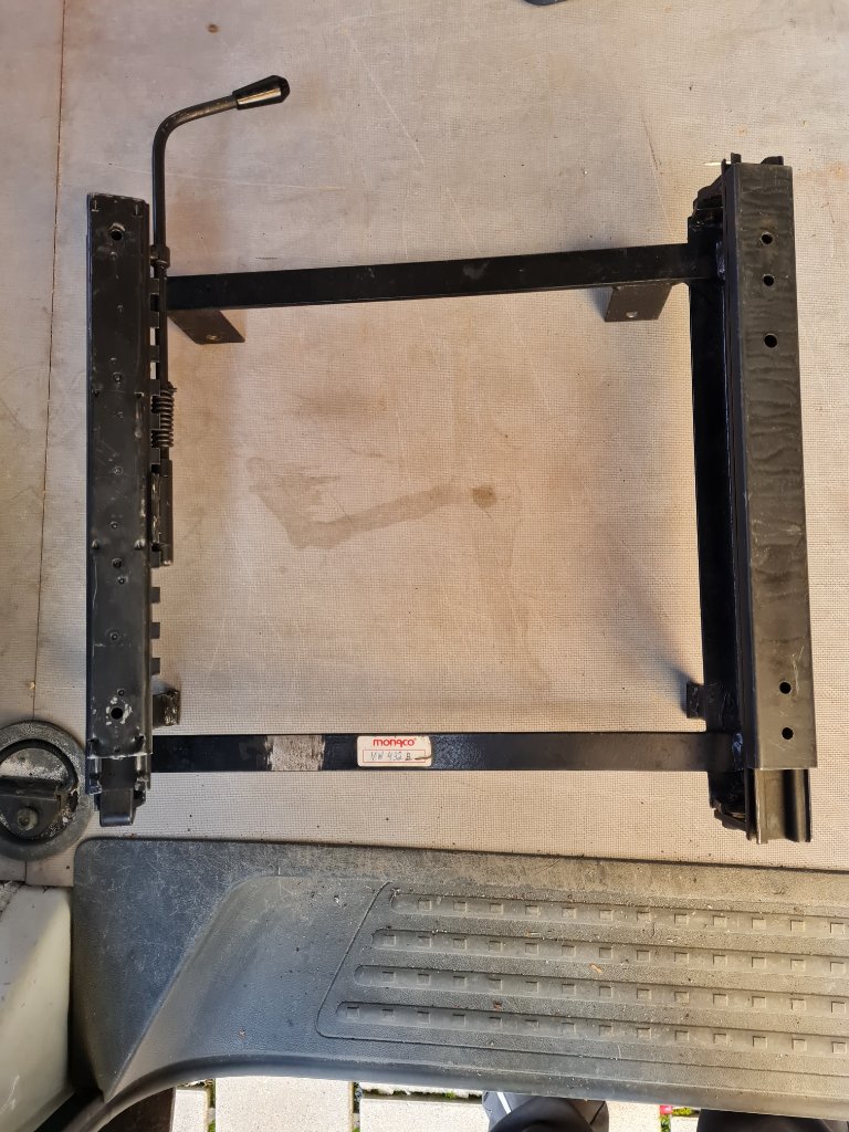

Ich hole das Thema nochmal hoch und zwar wollte ich meine Porschesitze in meinen 1302 einbauen, dazu habe ich jetzt aus dem Netz ein paar Sitzkonsolen mit Laufschienen ergattert. Auf den Konsolen ist ein Aufkleber mit der Aufschrift MONACO VW432B ich habe da am Wochenende mal probiert die einzubauen kam aber irgendwie nicht weiter vorne die Verschraubung würde passen nur hinten geht das irgendwie nicht. Kann vielleicht einer von euch was dazu sagen? Der Hersteller sagt mir auch gerade nichts und im Netz habe ich auch nichts gefunden. Ich versuche mal ein paar Bilder rein zu stellen.
