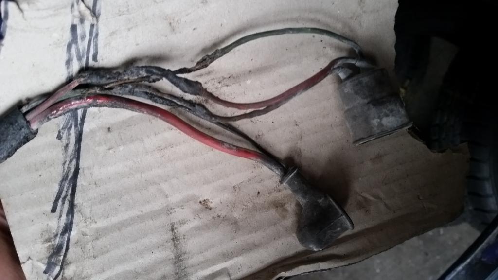

Habe sogar 5 (!) Kabel an der Lima :shock:
PeterHadTrapp
Beiträge: 658
Registriert: Fr 5. Nov 2010, 00:58
Käfer: VW 1302 L
Re: Motorkabelbaum Zentralstecker für schnellen Ein/Ausbau??
Beitrag von PeterHadTrapp »
na denen war es aber auch schonmal ordentlich warm ... ;)
Beitrag von youngtimerfan »
Motor war leicht am brennen beim testen weil eine Benzinschelle lose war...
Auch ein Grund warum alles neu muss auf :)
