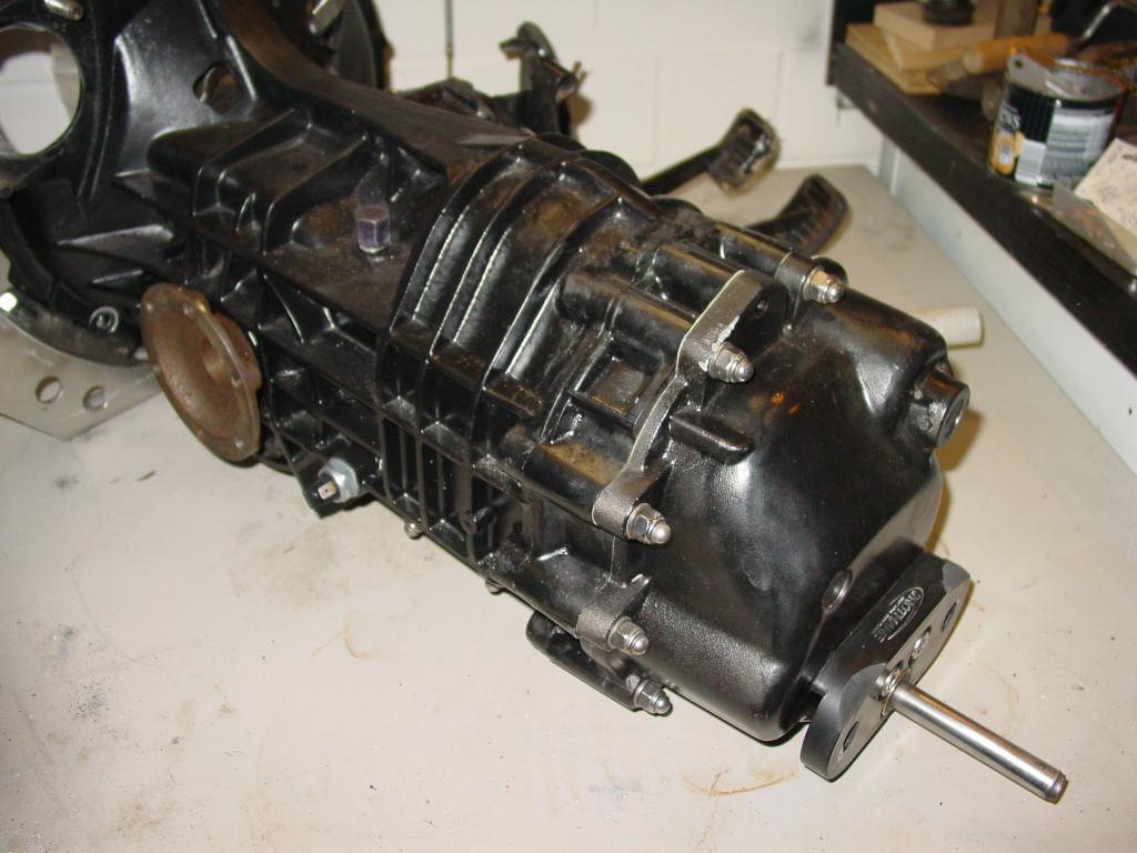

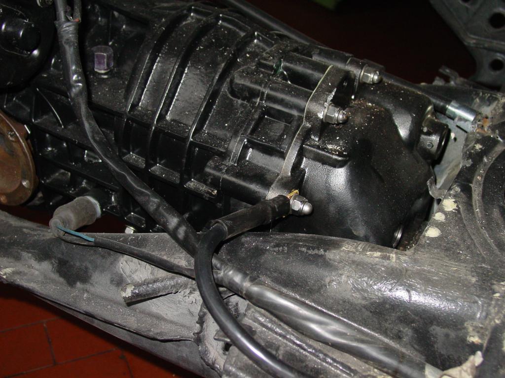

Die von mir verwendete Pumpe ist eine Zahnradpumpe mit vernickeltem Rotgußgehäuse und NBR-Dichtungen. Sollte alles noch bei 150° funktionieren.
Nochmal die Artikelbeschreibung:
CAR GO 070151 UP3/OIL 12V, made in italy, erhältlich bei nahezu allen Bosch-Vertretungen.
Die üblichen Kraftstoffpumpen kommen weder mit dem zähen Motoröl noch mit den Temperaturen klar.
Als Entlüftung hat z.B. das Porsche 901/914-Getriebe einen Entlüfter auf dem Differentialgehäuse in Fahrtrichtung vorn, der blauschwarze Sechskant in Getriebemitte, siehe Bild. Kann so in das Typ1-Getriebe eingebaut werden.
Die serienmäßige Entlüftung am Typ1-Schaltgehäuse ist zu klein und eh an der falschen Stelle, die paar Getriebe mit der zusätzlichen Entlüftung im Differentialdeckel erkennt man an komplett verölten linken Seiten.
Auf geht's
Auf geht's
