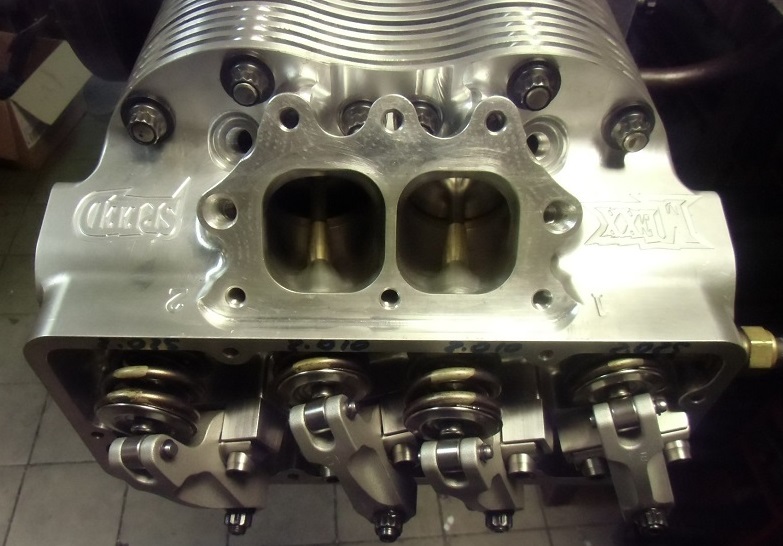

Deinen 3D Brennraumgedanken find ich pers. sehr gut,da in Zukunft alles über "diese Schiene" laufen wird!
Nur ist der optimale Brennraum für uns mit unseren "Hobbymitteln" ertestbar oder gar auffindbar :confusion-scratchheadyellow:
Denke eher nicht,weil nicht jeder einen Prüfstand in der Garage hat und auch noch unzählige Faktoren im Umfeld des Motors da ne gewichtige Rolle einnehmen!
Udo hat geschrieben:Zur Zeit gibt es optimale Brennräume out of the box nur bei JPM in Schweden zu kaufen.
Diese Aussage Udo verwundert mich jetz und gebührt Dir Respekt...dachte Du wärst immun gegen Topprodukte von ausserhalb?
Johannes ist nämlich so einer mit dem Prüfstand in der "Garage",genauso wie Dirk und dann kann man nat. testen bis ins kleinste Detail und die Fortschritte kommen dann irgendwann!
Johannes überträgt grad die 3D Kontur des Brennraums auf den Kolbenboden...siehe Foto.
Technisch höchst interessant umgesetzt wie ich finde :handgestures-thumbupright:
Nur was am Ende für den hohen Einsatz dabei herausspringt bleibt abzuwarten.

Das Ergebnis von den Köpfen mit den Domkolben waren 300 ps aus 2,4 ltr - also er überträgt nicht gerade...
