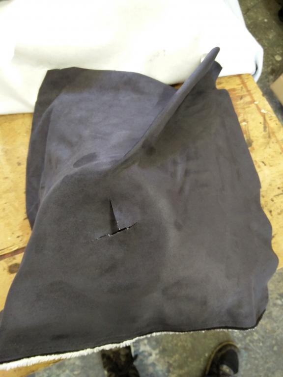

wie habt ihr das hinbekommen das ihr beim beziehen keine Falten bekommen habt?
Wollte heute meine beziehen und ich kriege es nicht ohne eine reisen Falte hin.zuviel material :(

Was hast du denn für ein Material genommen?

Alcantara Imitat
Hier sieht man die Falte. Mein Gedanke war jetzt einen kleinen schnitt zu machen und es vllt auf stoß zu kleben.

Die Form mit Alcantara ohne Schnitt zu beziehen... sollte an ein Wunder grenzen. Bei mir ist es eine Art Filz..der lässt sich auch gut ziehen und da haben wir auch schon das "Geheimnis".
Gerade bei so vielen Rundungen geht es mit einem "steifen" Stoff wohl sehr schwer bis garnicht

alles klar werde es dann wohl einschneiden.habe das schonmal zur probe gemacht sieht garnicht so schlecht aus.

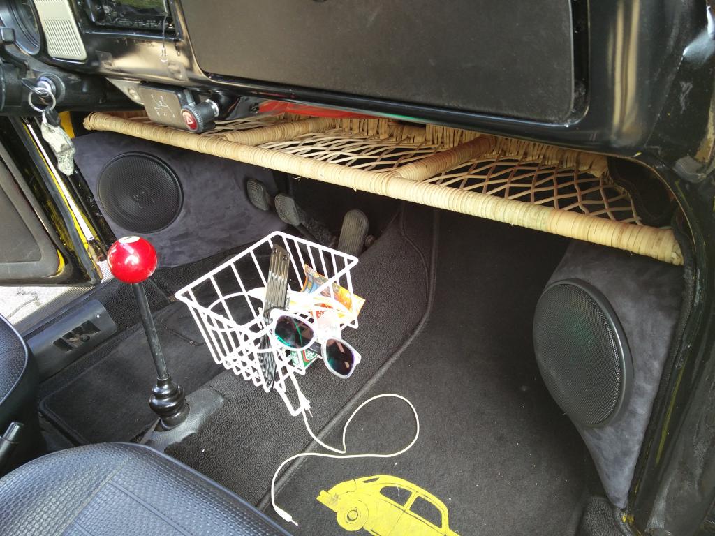

Meine sind jetzt auch fertig :D

Sieht gut aus. Und Fussfreiheit noch ok? Wirken wuchtiger wie bei mir

Beitrag von ousie »
Das klappt alles super:)
