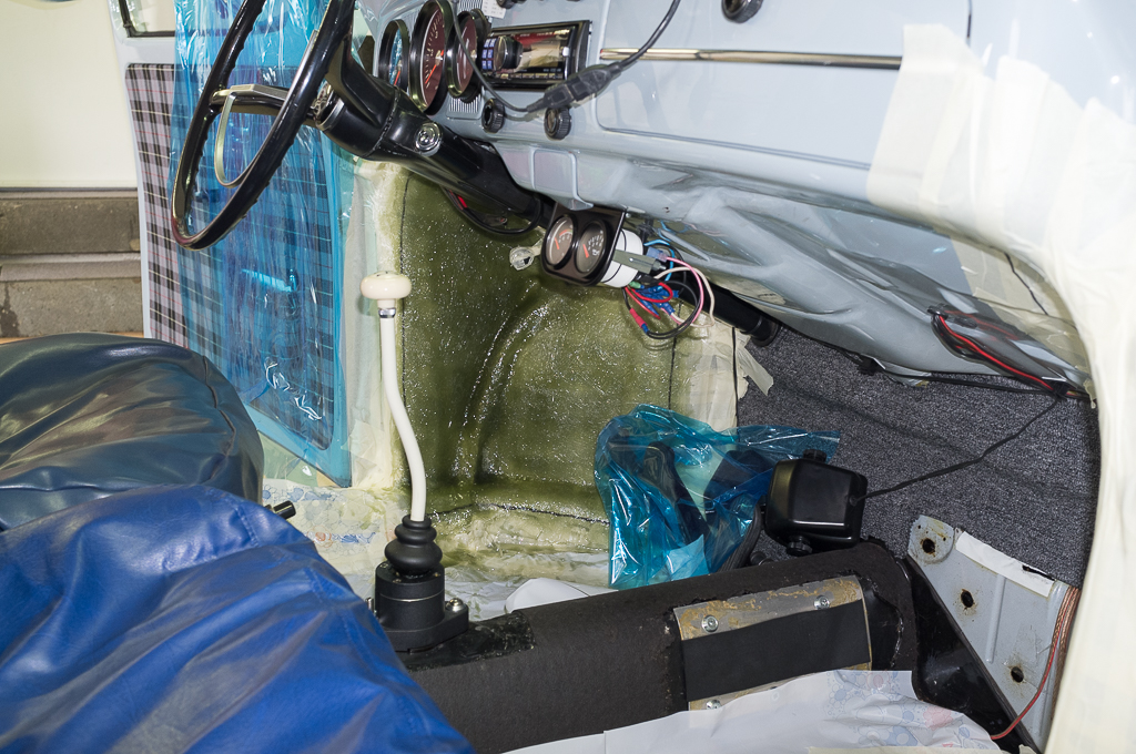

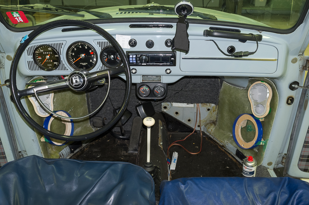

- Beifahrer..fast fertig
- 2014_10_10-Kickpanels-CSP_0152.jpg (565.63 KiB) 11729 mal betrachtet

- Bezogen mit Formflies... wirklich sehr harmonische Formen
- 2014_10_10-Kickpanels-CSP_0107.jpg (579.66 KiB) 11729 mal betrachtet

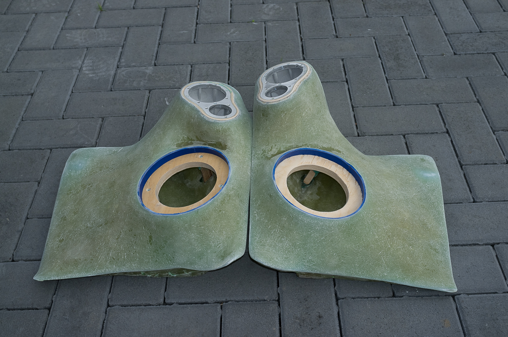

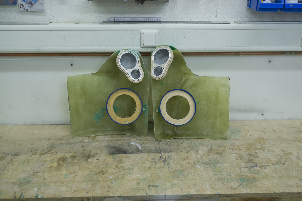

- Die Kickpanels im Rohbau
- 2014_10_10-Kickpanels-CSP_0101.jpg (505.14 KiB) 11729 mal betrachtet

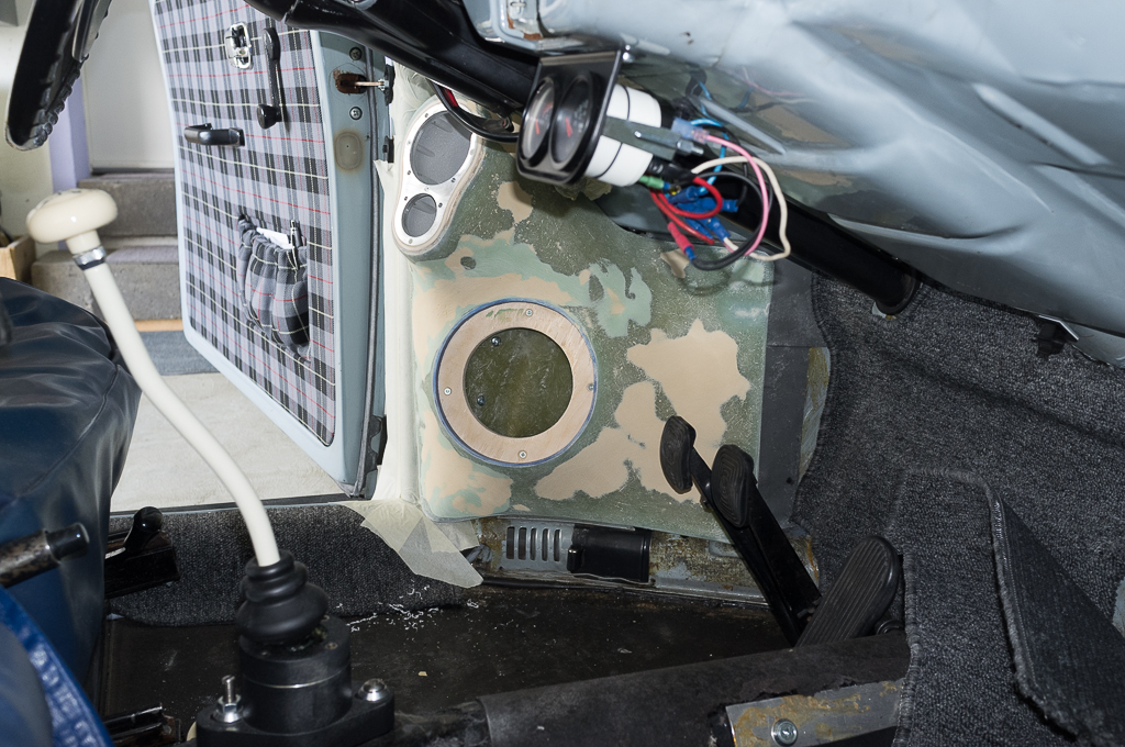

- Hier die Panels incl. Halter für Hochton und Mittelton...Ausrichtung auf Handbremse als Kompromiss
- 2014_10_10-Kickpanels-CSP_0096.jpg (617.81 KiB) 11729 mal betrachtet

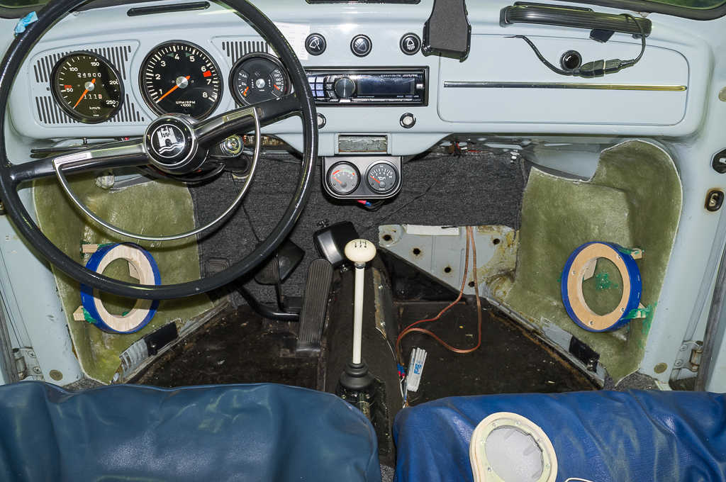

- Hier wurde schon zumgeharzt..das Grundgerüst
- 2014_10_10-Kickpanels-CSP_0033.jpg (604.71 KiB) 11729 mal betrachtet
- Abkleben um das Auto zu schonen
- 2014_10_10-Kickpanels-CSP_0020.jpg (592.03 KiB) 11729 mal betrachtet

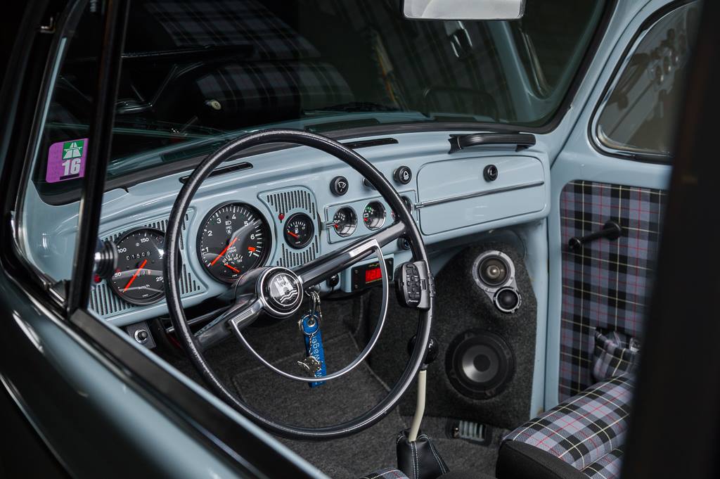

So...die Panels sind fertig bezogen und sollten die nächsten Tage eintreffen
- IMG_4090.JPG (111.05 KiB) 11579 mal betrachtet

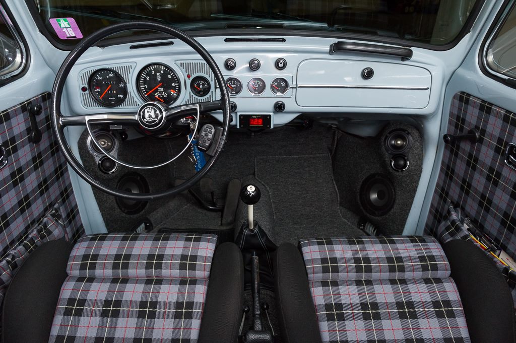

Da die Anlage nun fertig ist - auch hier Bilder vom IST-Zustand..
Sonst sucht einer nach Lösungen für Car-Hifi im Käfer und findet nix
