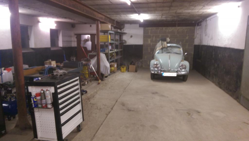

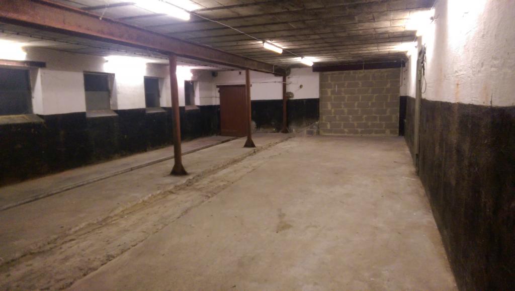

Sooo nach relativ langer Pause gehts hier endlich nochmal ein Stückchen weiter....
das größte Problem ist erstmal beseitigt worden...der Käfer hat ein neues Zuhause bekommen
Endlich Platz!!!!!!!!!!!!!!!

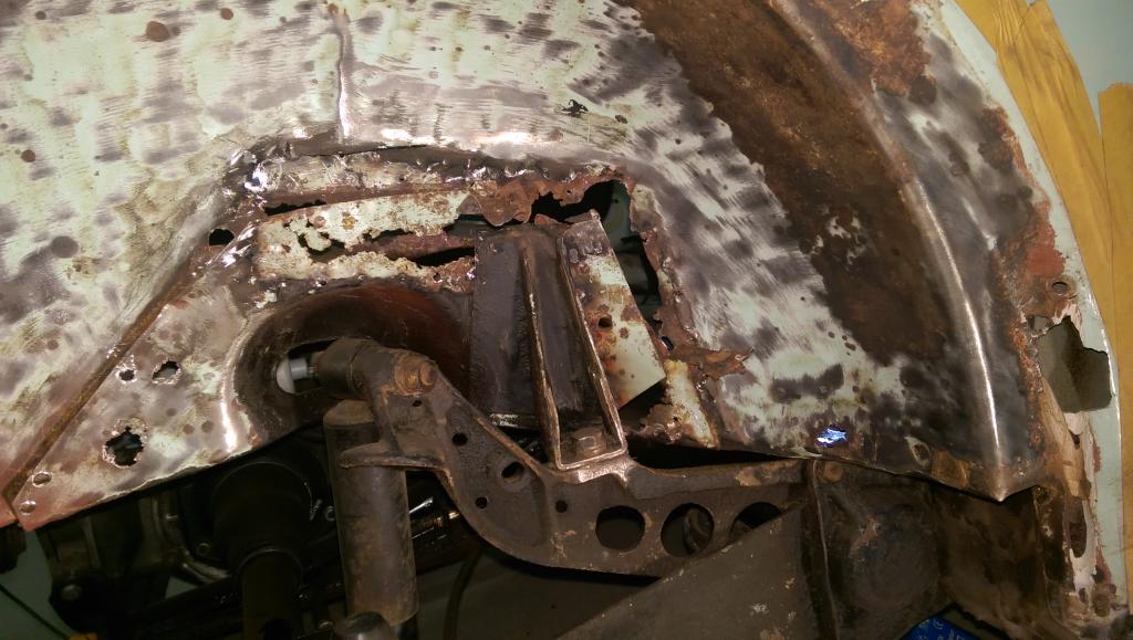

Ich hab auch mal mit einer der zahlreichen Problemstellen weitergemacht !
Flickenteppich entfernt und mal wieder Rost gefunden
Was würdet ihr als erstes machen?
als erstes die Kante vom Kofferraumboden wiederherstellen?
dann habe ich überlegt ob ich das schlecht passende Repblech in die 2 Teile trenne und dann einzeln anschweiße?
Hat einer Tipps oder sonstiges was ich beachten muss?
vielen Dank
mfG
Tommy

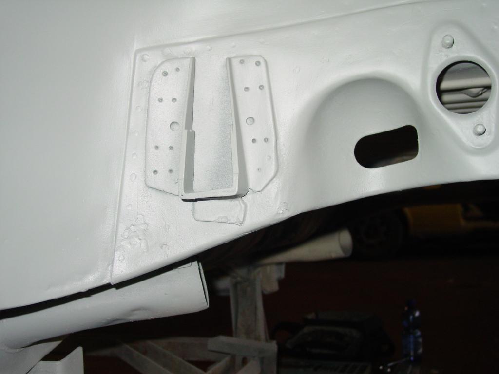

Nur 66/67 hat die Sicke, 65 noch nicht.
Mit Sicke sieht so aus, handgefertigt:
- DSC02566.JPG (39.78 KiB) 8009 mal betrachtet
- DSC02529.JPG (47.7 KiB) 8009 mal betrachtet

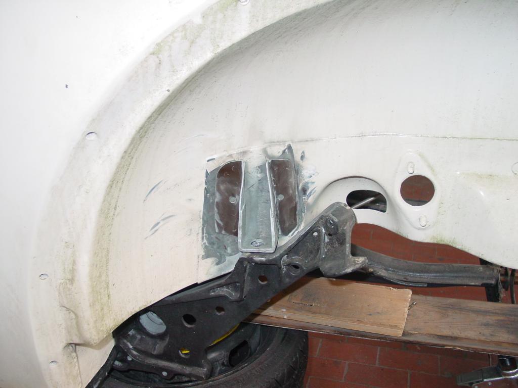

Moin Moin,
also ich habe welche ohne Sicke drin aber die Schmäleren,
vorher waren welche von einem neueren Model reingebraten worden
Zusammen mit den Endspitzen sind die Halter von Bugwelder (Passsgenauigkeit war gut!) gewesen.
Und hoffe, dass jetzt wieder die Richtigen drin sind
Vorher: Nachher:
Kann mir trotzdem noch einer was zum Austausch des Verstärkungsbleches sagen??
Mache die Blecharbeiten halt zum ersten Mal
mfg
Thomas
Moin Moin,
Vorher: Nachher:
mfg
Thomas

Hallo Thomas, sieht doch für's erste Mal richtig gut aus, mach weiter so!

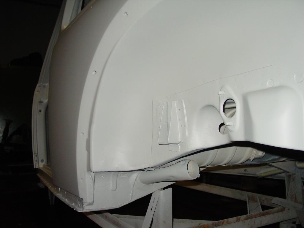

Diese Endspitzen sind fast die richtigen. 64/65 waren die eigentlichen Stoßstangenhalter an der unten umlappenden Kante noch etwas länger, fast bis zum Abschlußblech. Dort entspach die Länge dann den Teilen von 66/67, wie bei meinem Auto.
Zum Seitenteil- Verstärkungsblech und der Stütze:
Die Standart-Repbleche sind allesamt Murks, zu dünn, Wölbung passt nicht, Stütze butterweich...
Ich fertige diese Dinge - klar - auch selber.
Radhausblech 0,9mm, Verstärkung 1,2mm, Stütze 2x2mm. Die Stütze lasse ich anschließend feuerverzinken.
Wenn der stark gewölbte Abschnitt um den Stoßdämpfer noch brauchbar ist, übernehme ich ihn, da sowas aufwändig zu fertigen ist.
Bei meinem 67er sind die kurzen Stützen drin, da ich auf Schräglenker umbaue, Bilder trotzdem.
Alternativen für lange Stützen:
http://restorationpanels.com/Type1-Oval ... beetle.php
http://hookyspanelshop.com/our-panels/r ... ounts.html

oder wie bekommst du die Rundungen so hin?
Ich werde mal gucken was ich noch verwenden kann..... und was ich hinbekomme nachzufertigen !
@ VeeDee, die Stoßstangenhalter gehen bei mir komplett um die untere Kante der Endspitze drum rum, meintest du das?
Naja auch wenn es in doch die Falschen wären.... die bleiben drin
Und vielen Dank für die Fotos, weenn du die Rundungen selbst herstellst, arbeitest du bestimmt mit einem "English Wheel" oder?
