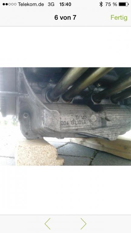

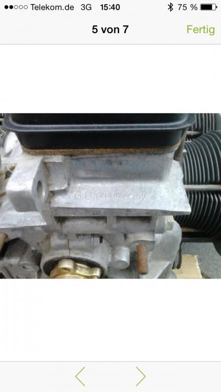

Die Nummer die du nanntest (004...104A) ist doch nicht die Motornummer. Guck mal weiter so um den Entlüftungsdom rum. Die Motornummer fängt mit GB, W, AN ect an

Varus hat geschrieben:Die Nummer die du nanntest (004...104A) ist doch nicht die Motornummer. Guck mal weiter so um den Entlüftungsdom rum. Die Motornummer fängt mit GB, W, AN ect an
Die laute GB000667

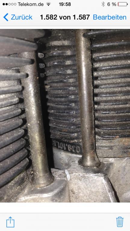

Guck mal an den unteren Rand von den Zylindern, wenn da was mit 039..... steht, ist es zu mindest einer mit 94er Bohrung.

Henry / MKT hat geschrieben:Guck mal an den unteren Rand von den Zylindern, wenn da was mit 039..... steht, ist es zu mindest einer mit 94er Bohrung.

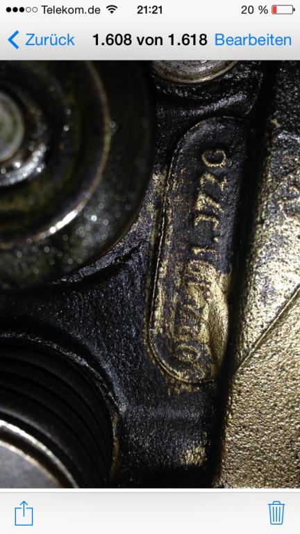

Nummer gefunden 039.101.....

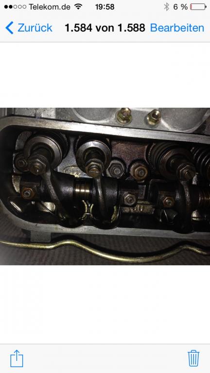

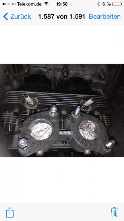

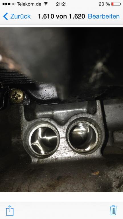

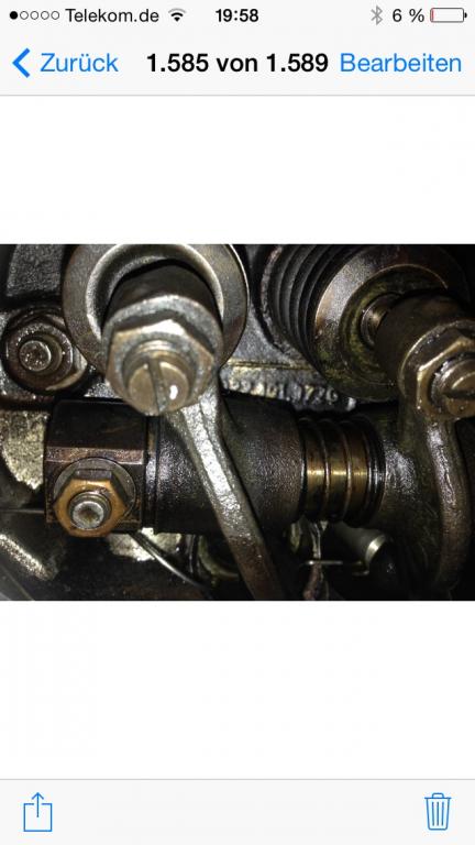

Und dann noch ein Paar Bilder vom Kopf innen und außen und eins von oben wegen der Position der Kerzen.
Weitere Bilder mach ich morgen wenn ich den Kopf runter haben.
Danke schon mal an alle für die Unterstützung

Wenn da nicht eine Komplettüberholung mit Austausch der wichtigen 71er Kurbelwelle gg. 66er KW inkl. K&Z + Köpfen passiert ist, hast du einen, wie schon vermutet, 2L Motor nur mit 1700/1800er Köpfen.
GB-Köpfe sind gefragt. So wird dann einfach ausgetauscht (Der o.g. Köpfe müssen nur ausgedreht werden, wenn es nicht gerade die vom Bus sind)
Du hast dann nur ein paar PS weniger, weil die Ventilgröße 42EV +36AV der GB-Köpfe die größten bei allen TYP 4 Köpfen sind.

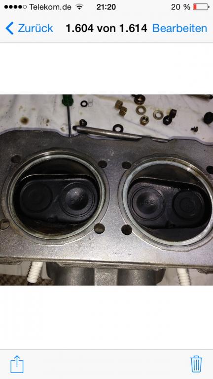

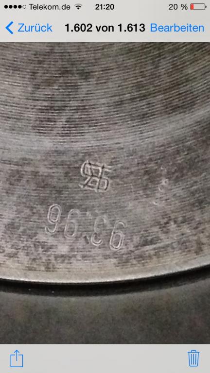

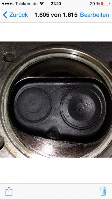

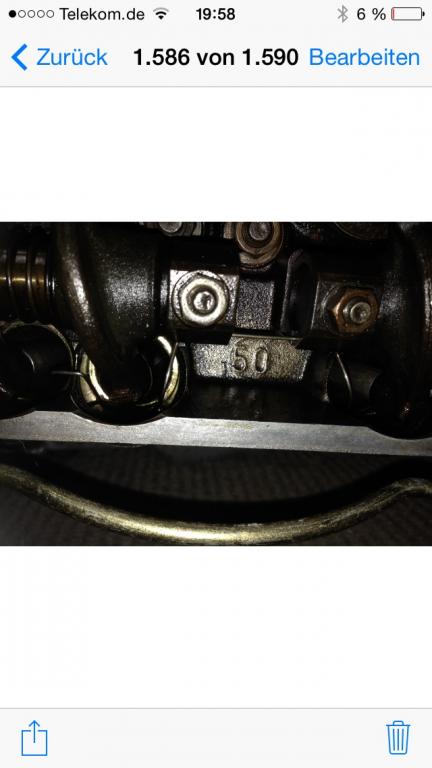

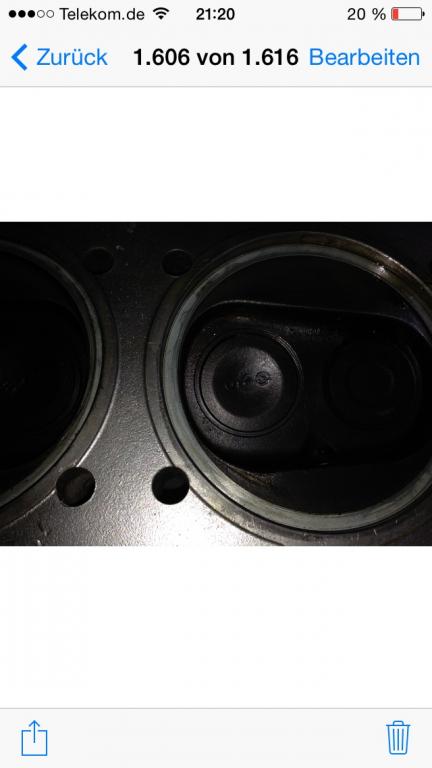

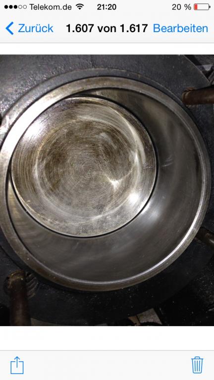

So heut mal geschafft einen Kopf abzunehmen und alles auszumessen auf den Kolben seht 93,96 und Ventile eins hat 37mm und das andere 33mm gemessen hab ich mir einer normalen mässlehre.was mich gewundert hat war das in den brennräume etwas Öl war aber vielleicht ist das vom Lagern oder Transport. Aber die Bilder sagen bestimmt mehr.

nein, das stimmt nicht ganz
die Kolben sind definitiv vom VoPo, Bus Kolben haben eine größere Mulde im Kolbenboden. Ausserdem hat der GB Motor eine andere Nockenwelle, die Köpfe sind aber vom Bus, Vorteil von diesen Köpfen ist, dass diese nicht so schnell reißen, VoPo Köpfe speziell diese vom 2l sind meistend gerissen.
mfg
Genau so ist es. Ich gieße noch etwas Wasser in den Wein. Für einen Motor mit Leistung sind die Köpfe nur als Rohling brauchbar.

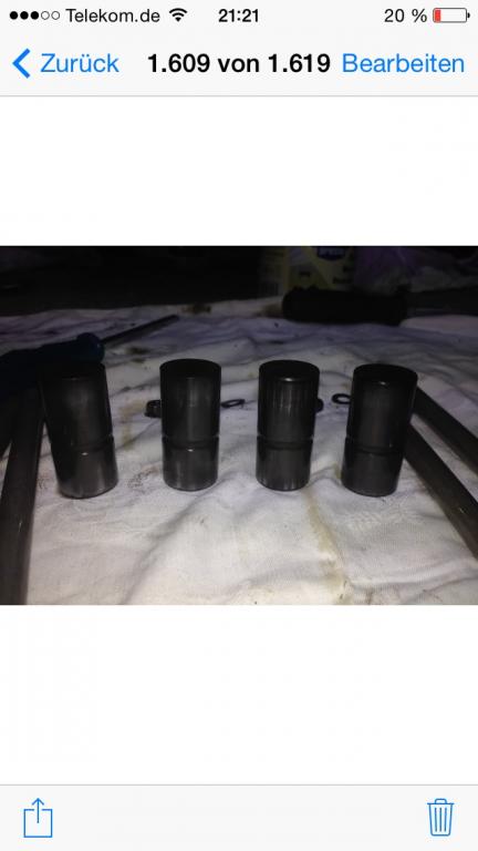

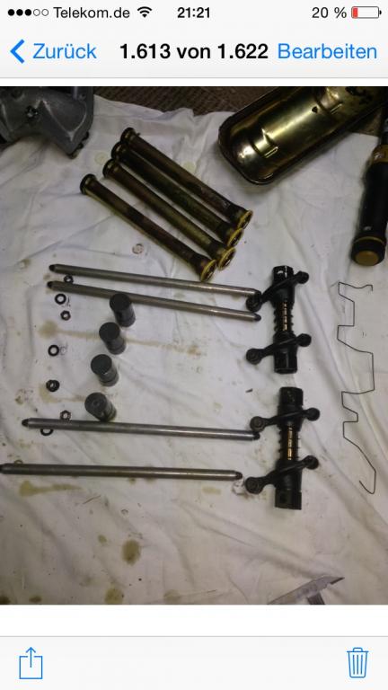

Was heißt Rohling ???? Na das hört sich ja bis jetzt nicht ganz so schlecht an alles mir reicht es wenn er wieder gut fährt. Und so sah alles ganz gut aus auch die Stößel Sehen ziemlich neu aus.

Beitrag von 74er_1303 »
Rohling: Mit den Ventilen hat der Motor maximal 80 Ps. Mehr Leistung nur mit größeren Ventilen und Sitzringen.
