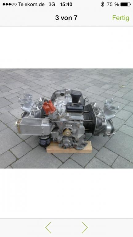

Dachte halt liber die weber als die alten ,nicht das der motor zu mager läuft.Weiss einer was ich jetzt für vergaser drin hab sind das 36-40PDsit die sehen doch so aus oder ?????

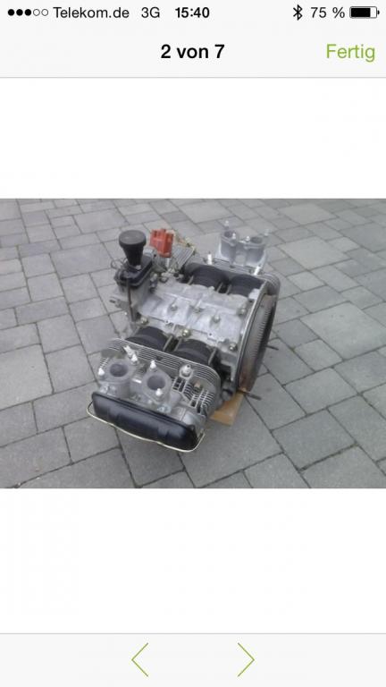

Gute danke das macht mir ja schon wieder sorgen. Dann werde ich wohl mal die köpfe runternehmen müssen gibt es da was zu beachten? Bin nicht so der Motor schrauber ist alles Neuland für mich aber irgendwann muss man sich ja mal da ranwagen. Lade nochmal ein Bild hoch vielleicht sieht man da was wie die Kerzen stehen.Gruß Mario

Danke aber bis Motor glaube ich nicht weil es fehlen die Bohrung für die benzinpumpe und für den ölstutzen so wie es beim 914/912 ist.

Das ist definitiv kein GB Motor und das könnte Betrug darstellen, wenn er Dir als ein solcher angeboten und verkauft wurde.

Warum bist du dir da so sicher laut der Teilenummer auf den block 004.101.102A haut es hin. und es soll auch GB motoren gegeben haben wo die flasche mit 4 bolzen festgemacht sind.

Das ist kein GB Motor - Kerzen stehen fast senkrecht.
