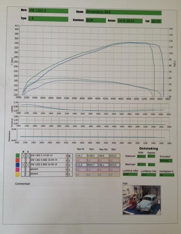

da wir scheinbar häufiger durch diesen Beitrag auf unsere Motoren angesprochen worden sind, hier jetzt kurz und knapp was von uns (derzeit etwas Zeitmangel).
Das vom Themenstarter erreichte Ergebnis ist wirklich nicht besonders gut, so wie es die meisten hier auch schon geschrieben haben.
Es wird auch nicht nur durch eine Sache zu lösen sein, hier haben sich wahrscheinlich viele ungünstige Dinge summiert.
Ein vergleichbarer Standfester 1835ccm kann ohne Kunststücke mit einer Verdichtung von ca. 9:1 knapp 195-200 NM und 115-120 PS bringen.
(40 IDF Doppelvergaser / 316 Schleicher / 041 Zylinderköpfe)
Alltagstauglich und standfest natürlich, der Verbrauch sollt bei ca. 10,5-11 Liter liegen.
Ich habe euch mal das Leistungsdiagramm als Vergleich angehangen.
Zurück zum Thema:
Der Motor sollte also locker 200 NM bringen und ca. 125-130 PS - mit einer Schleicher Nockenwelle, mit der US kann es etwas anders sein.
Die genannten Werte sind auch nichts ungewöhnliches, seit Theo Decker Zeiten, Riechert und unseren anderen Mitbestreitern ist das eigentlich normal - also alte Schule.
Gut und günstig kann man sich immer 39mm oder besser noch 40mm Einlaßventile in Verbindung mit 044er Zylinderköpfe zunutze machen.
Das 40mm Ventil läuft sogar ab 1775ccm deutlich schöner, nur die meisten haben dabei immer eine "Kopfblockade".

sehr schönes Ergebnis! Und das mit einer Schleichernockenwelle und nur 9:1 Verdichtet! Da ich auf Schleichernockenwellen stehe ist das ganz nach meinem Geschmack!

Ein Standardergebnis wie ich finde.Das ist nicht negativ gemeint, sondern der Unterschied wenn ein Fachmann am Werk ist bzw. wenn das Konzept,Bearbeitung und Konstruktion stimmig ist. Auch 120ps sollte man mindestens erwarten bei einem 2 Liter Motor der fachmännisch "getunt" ist. So sollte ein guter Daily Driver Motor sein zwischen 120-140ps für 2 Liter.triker66 hat geschrieben:sehr schönes Ergebnis! Und das mit einer Schleichernockenwelle und nur 9:1 Verdichtet! Da ich auf Schleichernockenwellen stehe ist das ganz nach meinem Geschmack!

Hallo Yoko,
damit war eigentlich nur gemeint, das in letzter Zeit häufig angenommen wird, 40mm bzw. 39mm Einlaßventile sind zu groß!
Das stimmt nicht, wie man sieht.
Wenn man die Wahl hat und sowieso neue Köpfe nötig hat, kann man mit der Kombination 40mm/35,5mm die besten Werte bekommen.

OK, danke, habe auch die CBo44-Köpfe mit 40/35 auf meinem 1776ccm, paßt gut.Ahnendorp_BAS hat geschrieben:yoko hat geschrieben:Was meinst du mit "Kopfblockade"? Kenne den Begriff nicht.Ahnendorp_BAS hat geschrieben:Hallo zusammen,......................................................
