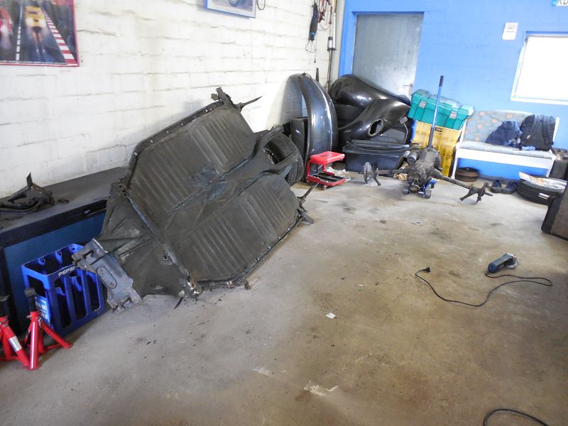

Das Getriebe ist nach einem langen Arbeitstag draußen und Bodenplatte und Häuschen somit bereit zum Sandtrahlen. Diese Woche mache ich einen Termin.
Danach wird sich zeigen ob die Bodenbleche reparabel sind oder neu kommen müssen.
Rahmenkopf Bodenblech habe ich schon als Neuteil liegen.
PS: Wie empfindet ihr das Preis - Leistungs-verhältnis von CSP in Bargteheide? Ich wollte dort alles kaufen was ich so brauche.

bereit zum strahlen? Denke der U-Schutz muss größtenteils runter, sonst freut sich der Sand-Strahler

Oh Nein, nicht im Ernst!? Na toll...

Jupp. Alternativ wird's teuer

Dann wird ich morgen Nachmittag den Spachtel glühen lassen. Ich will das Zeug diese Woche noch zum Sandstrahlen bringen!

Das ist ja mal ganz blöd gelaufen. Bevor du ans Strahlen denkst, solltest du dir Gedanken machen wie du da einen neuen Bolzen hin bekommst.
Da habe ich auch immer Bammel was abzureißen.... da war die alte Getriebeaufnahme wirklich servicefreundlicher.
Re: VW Käfer 83' - Neuaufbau in S-H
Der schöne Mexiko U-Schutz! Die eigentlich für das gesamte Fahrzeug gedachte Menge, konzentriert auf die Bodenplatte und fett über die Karosserieschrauben
Was hatten wir immer für eine Freude wenn so ein Mobil in die Halle kam

Ich hab einiges an Unterbodenschutzes runtergemeißelt und zwar mit 500g Hammer und großem Wera Schraubendreher , bin aber noch nicht ganz fertig.
Die nötigen Bleche hab ich bei CSP Bestellt, bei der Bodengruppe waren das Rahmenkopf Unterteil und hinten bei den Wagenheberaufnahmen.
