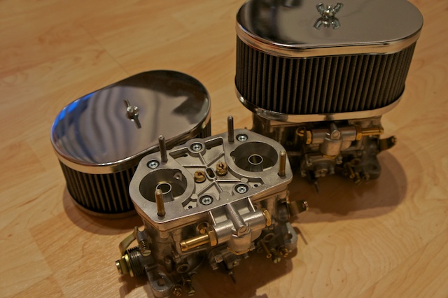

Bin recht günstig an nen Satz neue 40IDF rangekommen. ;-)

Ich bleib erstmal bei 40ern. Fahre ja auch die kleinen Ventile, da passt das einfach besser. Und Luft nach oben ist da auch noch. Mit 32er Venturis gehen die auch bei noch mehr Hubraum gut ohne Leistung zu kosten. Aber ich visiere ja gerade mal Evo 2 an. Nicht zu weit in die Zukunft gucken. :D

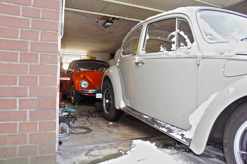

Es liegt haufenweise Schnee, es ist kalt, es ist nass... Was mach mer da? Genau, schrauben. :D
Die alte (6000km 8-) ) Maschine ist schonmal draußen. Wenn ich Langeweile hab, kann ich mich dann schonmal ans zerlegen machen. Damit hat sie auch in dem Setup die letzten Töne von sich gegeben. Lief auch echt beschissen vorhin... :lol:

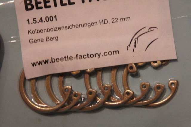

Re: Daily Racing Engine EVO 2... oder auch 2017ccm
Beitrag von Boncho »

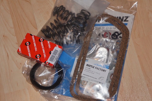

Und ein paar Teile sind auch noch eingetroffen...
Ein paar neue 40IDF mit Luftfiltern...

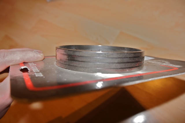

Zylinder Unterlegringe, 4,57mm das Stück 8-)

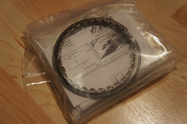

Satz Kolbenringe für 90,5er
Gene Berg HD Kolbenbolzensicherungen. :D

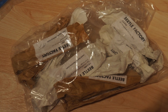

Eine Tüte voll Ventile... :obscene-smokingred:
Und Kleinkram... Dichtungen, Pleullager, Scat Einfachfedern...
