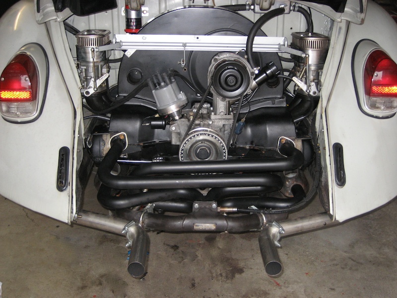

So sieht das ganze aktuell aus:
IMG_3348 - Arbeitskopie 2.jpg (186.96 KiB) 14125 mal betrachtet
Läuft schon echt schön, das Teil aber besser geht immer... :lol:

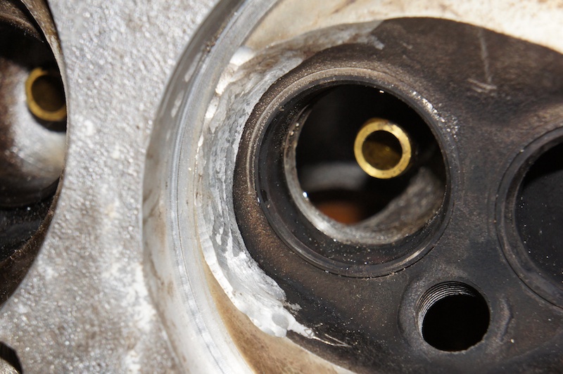

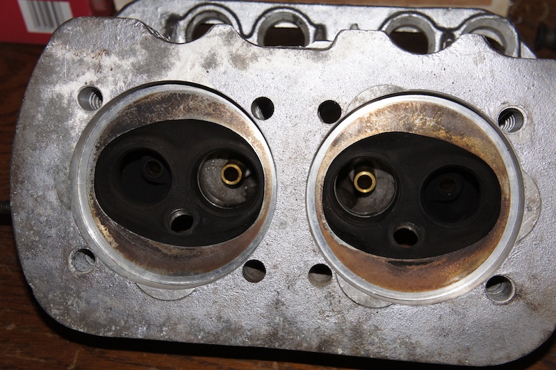

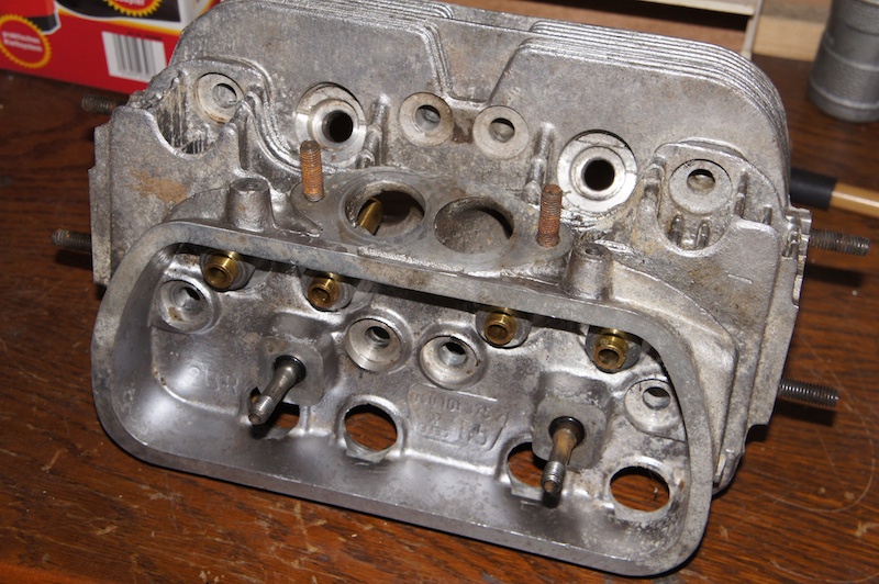

Köpfe:
Leider hat sich da mal wer fies an ner Ringspaltbearbeitung versucht. :angry-cussingblack: Da wartet noch ein wenig arbeit. Aber sollte machbar sein.

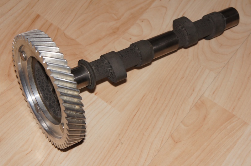

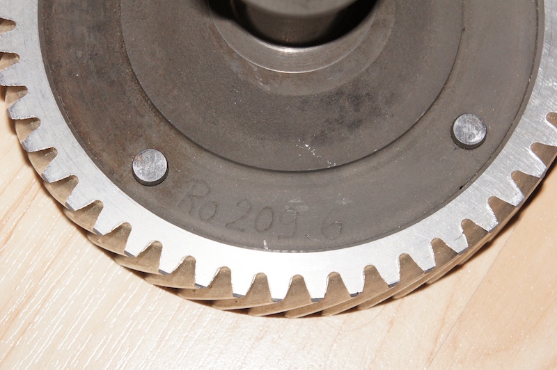

Nocke:

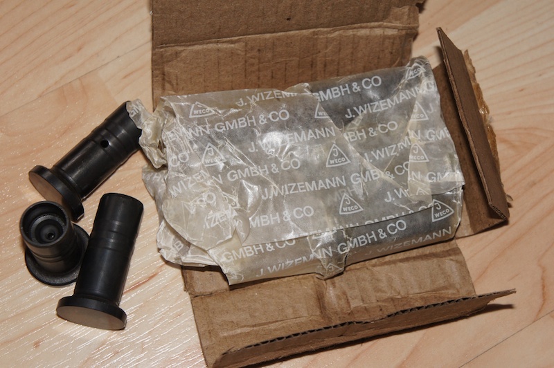

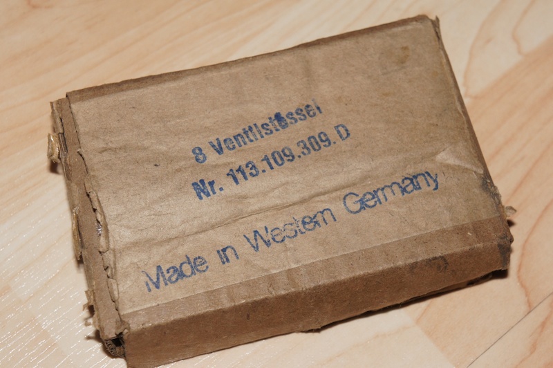

Stössel:

welchen Hub hat die Nocke? 8,4?

8,4? :crying-pink:
Die hat 9,7mm Hub. Leistungspeak laut Eckstein bei 6300. Ist schon recht Drehzahllastig. :D
John Bitch
Beiträge: 2627
Re: Daily Racing Engine EVO 2... oder auch 2017ccm
Beitrag von John Bitch »
dann is es ne neue. genau das wollt ich wissen...

weiviel wiegen denn die Stößel?

was hast du denn da für einen leckeren Zündverteiler verbaut :?:

Was hast du denn anderes erwartet? Engle FK? :D
Die Stößel haben Seriengewicht.
sham 9 hat geschrieben:was hast du denn da für einen leckeren Zündverteiler verbaut :?:
Das ist nen Magnaspark II von CB. Mehr oder weniger ne MSD Nachmachung.
