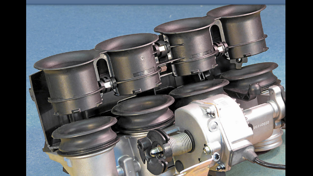

Ja Marcus, wir wollen einen Kasten bauen mit verstellbaren oder umschaltbaren Trichtern im Kasten.
Wie es bei den manchen Motorrad V Motoren oder der BMW 1000 S ist.

Fox 4 hat geschrieben:Ja Marcus, wir wollen einen Kasten bauen mit verstellbaren oder umschaltbaren Trichtern im Kasten.

Also da stellt sich selbst mir die Frage des Nutzens...bitte was erhofft ihr euch von der "Bastelei"Fox 4 hat geschrieben:Ja Marcus, wir wollen einen Kasten bauen mit verstellbaren oder umschaltbaren Trichtern im Kasten.

Ist es jetzt schon verboten was auszuprobieren.
Für die Kritiker des Monats.
Fleischi
Fleischi

Tja Tom, ich glaub dir das das es bei der Drehzahl von 7000 wahrscheinlich nicht viel bringt, oder auch gar nichts.
Ich fand die Idee halt gut und wir dachten das könnten wir ausprobieren, da wir die Trichter der BMW S 1000 ja schon liegen haben.
Wenn du jetzt noch so Kraftausdrücke wie Sinnbefreit und Zeitverschwendung weglassen würdest,
würdest du nicht so als Klugscheißer rüber kommen.
Das es vielleicht der Griff ins Klo wird ist uns schon klar, aber ich fand die Idee halt gut sowas mal im Käfer zu Praktizieren.
Fleischi

Die BMW Trichter kommen wahrscheinlich nicht zum Einsatz. Aber was ähnliches.
