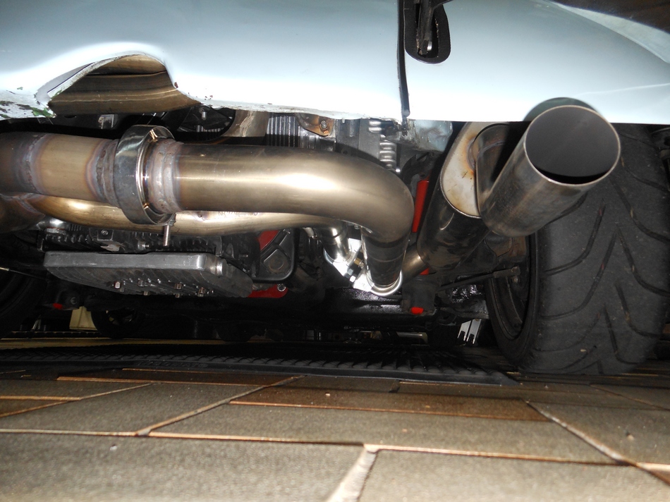

Hallo Zusammen
So zuerst mal wurde nach dem Auspuff gefragt.
Hier mal das versprochene Bild.
- forumaus.jpg (356.38 KiB) 8695 mal betrachtet

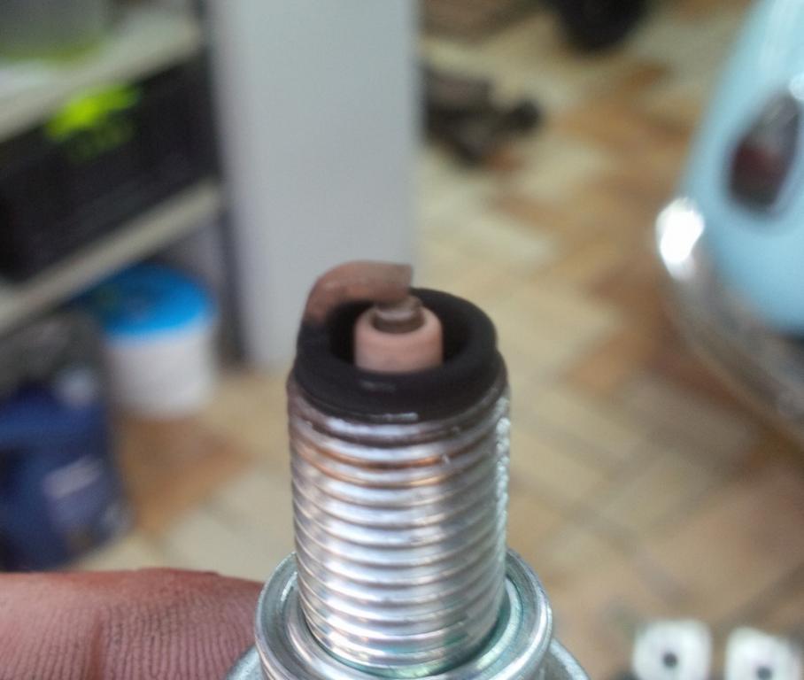

Re: 1904ccm V3
Hallo Zusammen.
Hätte gerne ein paar Meinungen dazu.
Mit 60LD/155HD/190LK/F7 habe ich so ein Bild.
So in Ordnung oder lieber ein wenig fetter abstimmen.
Lt. Lambdameter eigentlich nicht zu mager.
Läuft dummerweise dann mit HD160 anstatt 155 nicht mehr so sauber im Übergang, habe ich schon getestet.
mfg Jan

Bei dem Kerzenbild würde ich garnichts mehr anpacken, wenn dann auch noch die Lambdawerte stimmen (wie Du sagst)
dann geht es nicht mehr besser

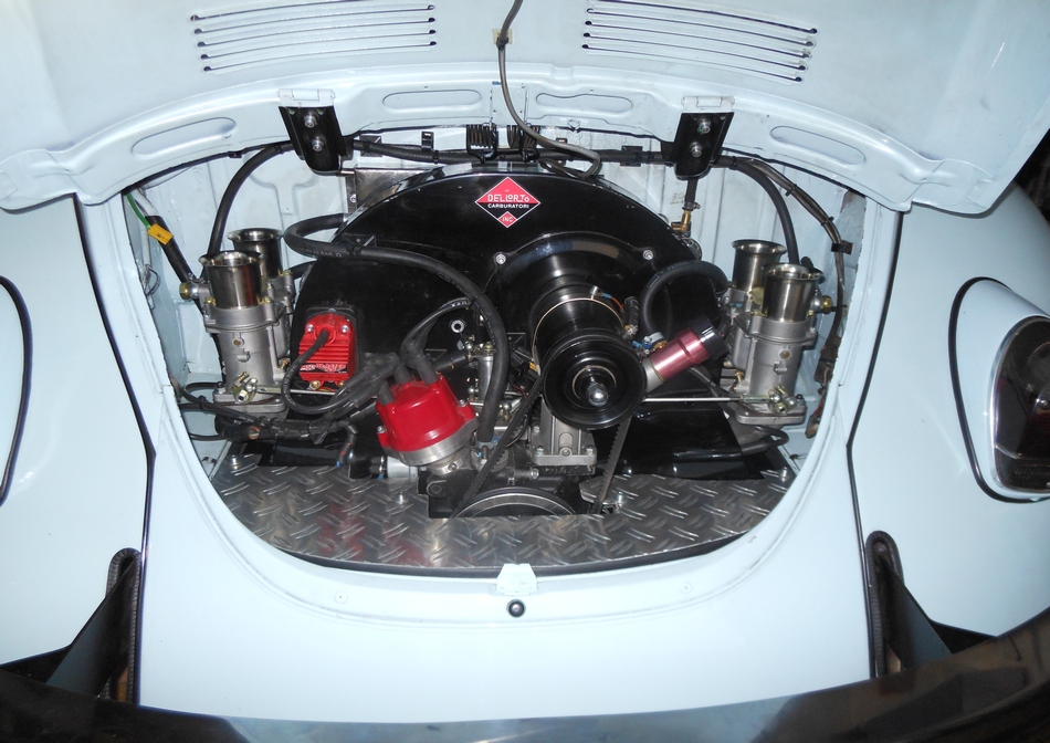

Mal vernünftige Luftfilter gegönnt
- Motorforum.jpg (149.27 KiB) 8361 mal betrachtet
