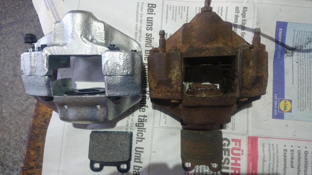

Ich hab da welche mit "Patina" vom 1302 S. Hab in die Zangen nur mit dem Massband drüber gehalten. Wie lässt sich das im zusammen gebauten Zustand am besten messen?
Messe das gern genauer nach.

Hab aus den alten 1302 Sättel mit Druckluft die Kolben etwas rausbekommen und nach Entfernung des Gummis konnte ich so halbwegs messen, die Kolben dürften die 40mm haben.
Typ3 die 42mm.
Klötze sind gleich.
Mitte nächster Woche bekomme ich die ATE Talbot Sättel mit den 48mm, dann sehen wir weiter.
Typ3 die 42mm.
Klötze sind gleich.
- DSC_3067.JPG (81.19 KiB) 6326 mal betrachtet
